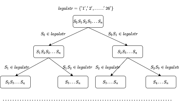

① 暴力递归(超时)
- 枚举所有可能的解码方案,枚举方法如下:
- 首先对 1、……、26 一共 26 个数字,可以构建一个编码的字符串集合 legalstr;
- 对于任意的字符串,依次选择开始的 1 个字符或者开始的 2 个字符进行解码。
- 如果这 1 字符或者 2 个字符在 legalstr 中,则表示可以编码,对剩下的字符串执行同样的操作;
- 如果不合法,就不能生出递归树的枝叶。
- 当剩余字符串长度为 0 的时候就说明完成了解码,给计数器加 1。
- 假设字符串长为 n,递归树如下图所示:

- 暴力枚举超时的原因是:不仅计算了结果,还求出了每一种可能的编码,并且在求解问题的过程中,重复计算了子问题(如图中字符串 S2S3S4…Sn 和 S3S4…Sn 至少出现了两次)。
