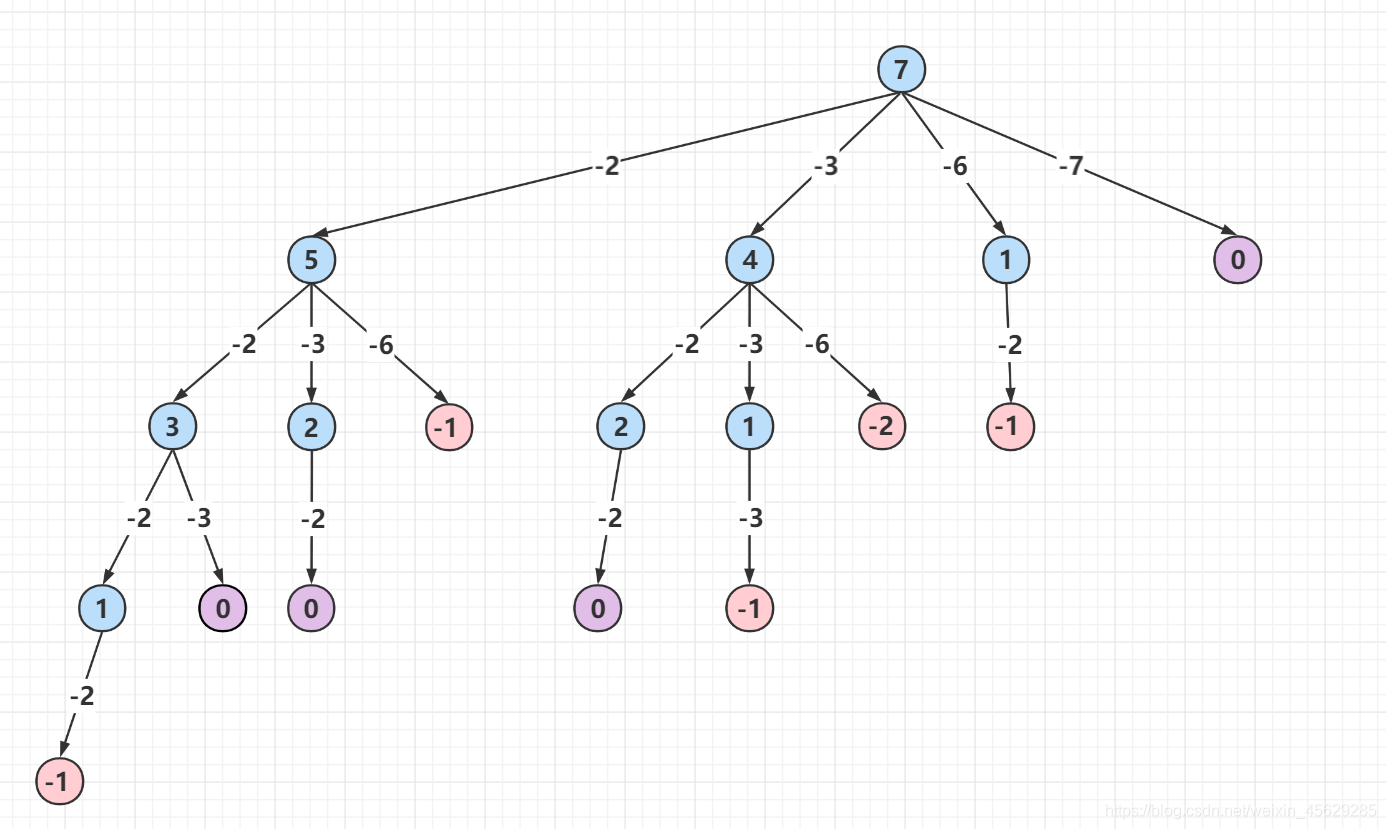

  • 递归树如下,以 candidates = [2,3,6,7], target = 7 为例:

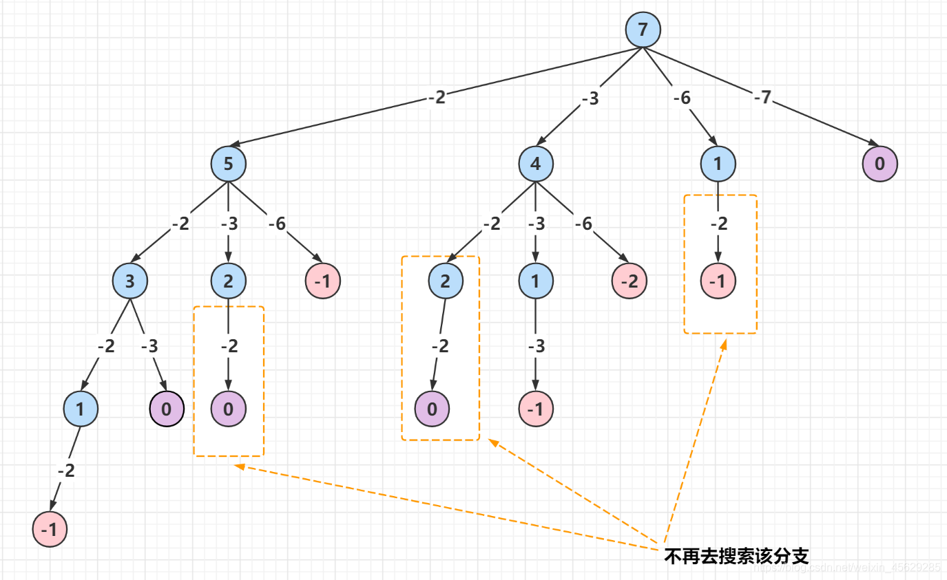

  • 最终答案为:[[7],[2,2,3]] ,但是可以发现 [[2, 2, 3], [2, 3, 2], [3, 2, 2] 方案重复。为了避免搜索过程中的重复方案,要去定义一个搜索起点,已经考虑过的数,以后的搜索中就不能出现,让我们的每次搜索都从当前起点往后搜索(包含当前起点),直到搜索到数组末尾,这样人为规定了一个搜索顺序,就可以避免重复方案。
  • 如下图所示,处于黄色虚线矩形内的分支都不再去搜索,这样我们就完成去重操作:
  • 递归函数设计:void dfs(vector&c,int u ,int target),变量 u 表示当前枚举的数字下标,target 是递归过程中维护的目标数。
  • 递归边界:
    • if(target < 0) ,表示当前方案不合法,返回上一层;
    • if(target == 0),方案合法,记录该方案。

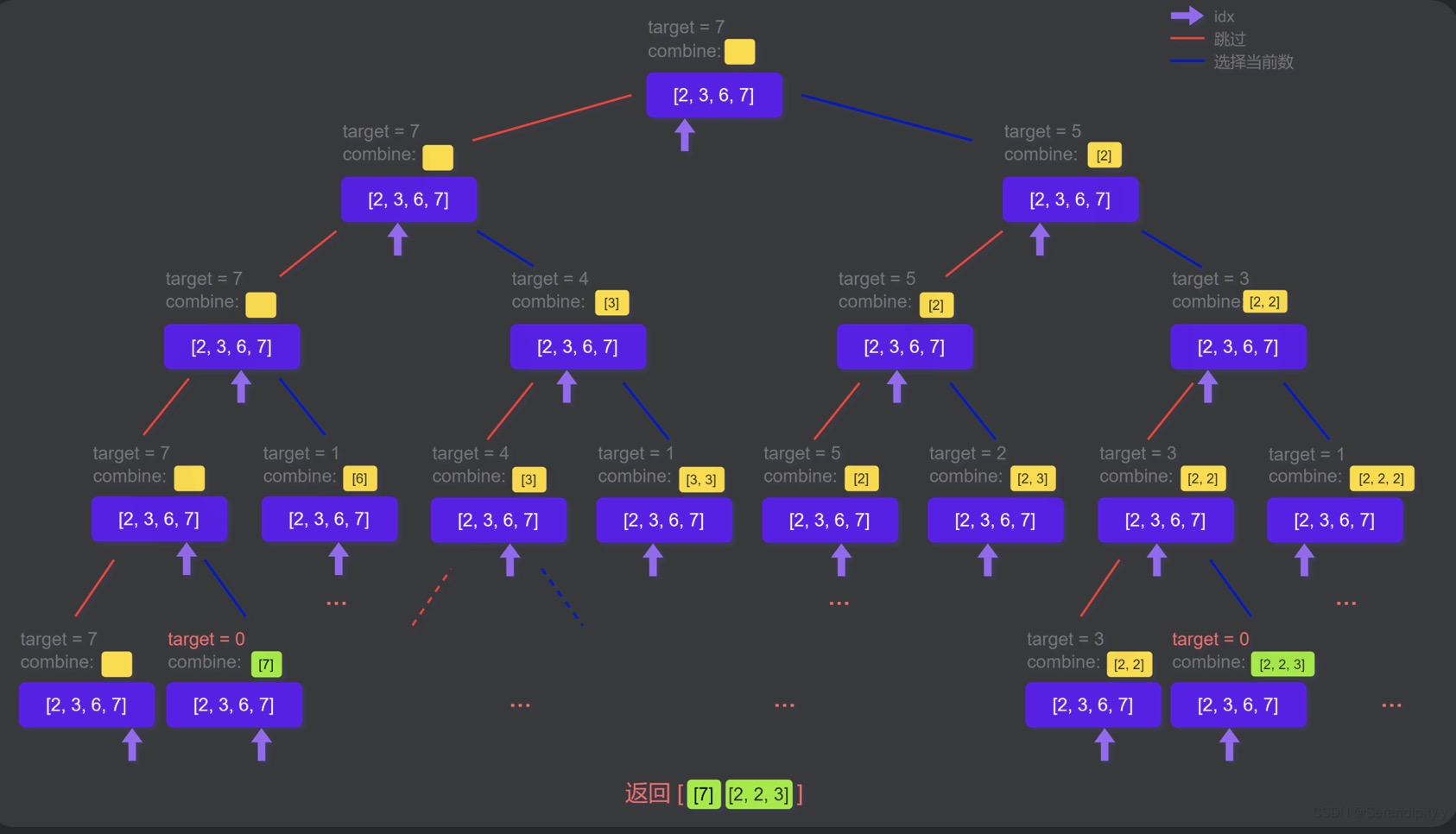

② 搜索回溯
  • 定义递归函数 dfs(target, combine, idx) 表示当前在 candidates 数组的第 idx 位,还剩 target 要组合,已经组合的列表为 combine,递归的终止条件为 target <= 0 或者 candidates 数组被全部用完。那么在当前的函数中,每次我们可以选择跳过不用第 idx 个数,即执行 dfs(target, combine, idx + 1)。也可以选择使用第 idx 个数,即执行 dfs(target - candidates[idx], combine, idx),注意到每个数字可以被无限制重复选取,因此搜索的下标仍为 idx。
  • 更形象化地说,如果我们将整个搜索过程用一个树来表达,即如下图呈现,每次的搜索都会延伸出两个分叉,直到递归的终止条件,这样就能不重复且不遗漏地找到所有可行解:
  • 当然,搜索回溯的过程一定存在一些优秀的剪枝方法来使得程序运行得更快,而这里只给出了最朴素不含剪枝的写法,因此欢迎各位读者在评论区分享自己的见解。
