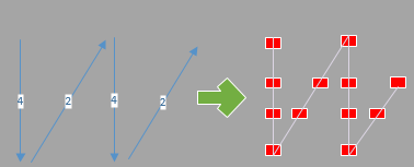

- 可以发现:
- 当前行 curRow 为 0 或 n-1 时,箭头发生反向转折
- 从左到右按箭头方向迭代 s ,将每个字符添加到合适的行,之后从上到下遍历行即可。

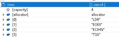

- 比如对于 s = “LEETCODEISHIRING” ,得到的四行就是:

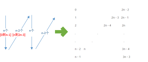

- 按照与逐行读取 Z 字形图案相同的顺序访问字符串。
- 首先访问 行 0 中的所有字符,接着访问 行 1,然后 行 2,依此类推…
- 对于所有整数 k:
- 行 0 中的字符位于索引 k(2⋅numRows−2) 处;
- 行 numRows−1 中的字符位于索引 k(2⋅numRows−2)+numRows−1 处;
- 内部的行 i 中的字符位于索引 k(2⋅numRows−2)+i 以及 (k+1)(2⋅numRows−2)−I 处;
