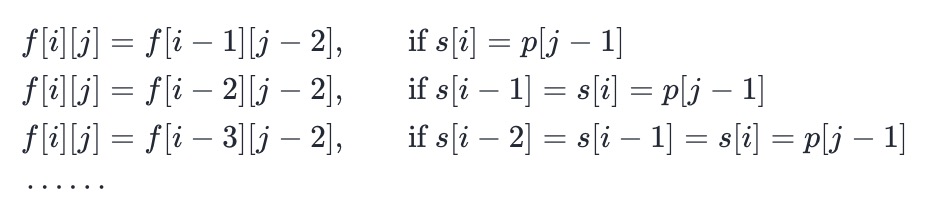

    • 如果 p 的第 j 个字符是 *,那么就表示可以对 p 的第 j−1 个字符匹配任意自然数次,在匹配 0 次的情况下有:
      • 也就是「浪费」了一个字符 + 星号的组合,没有匹配任何 s 中的字符。在匹配 1,2,3,⋯ 次的情况下,类似地有:
      • 如果通过这种方法进行转移,那么就需要枚举这个组合到底匹配了 s 中的几个字符,会增导致时间复杂度增加,并且代码编写起来十分麻烦。不妨换个角度考虑这个问题:字母 + 星号的组合在匹配的过程中,本质上只会有两种情况:

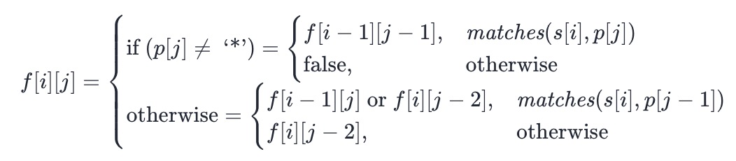

      • 如果按照这个角度进行思考,可以写出很精巧的状态转移方程:
    • 在任意情况下,只要 p[j] 是 .,那么 p[j] 一定成功匹配 s 中的任意一个小写字母。
  • 最终的状态转移方程如下:
    • 其中 matches(x,y) 判断两个字符是否匹配的辅助函数。只有当 y 是 . 或者 x 和 y 本身相同时,这两个字符才会匹配。
  • 动态规划的边界条件为 f[0][0]=true,即两个空字符串是可以匹配的。最终的答案即为 f[m][n],其中 m 和 n 分别是字符串 s 和 p 的长度。由于大部分语言中,字符串的字符下标是从 0 开始的,因此在实现上面的状态转移方程时,需要注意状态中每一维下标与实际字符下标的对应关系。
