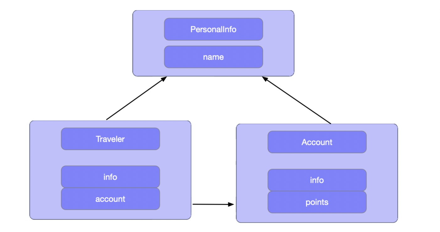

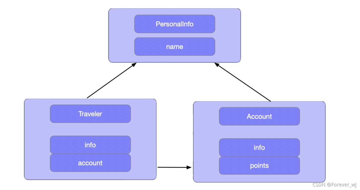

  • 那么,现在重新设计,避免 weak/unown 引用。增加一个中间类,把必须的信息存储到中间类中,打破原来的弱引用或者 unown 引用,使用中间类打破对象之间的互相引用。重新设计过后,类声明如下:
class PersonalInfo {
	var name: String
class T raveler {
	var info: PersonalInfo
	var account: Account?
class Account {
	var points: Int
  • 1
  • 2
  • 3
  • 4
  • 5
  • 6
  • 7
  • 8
  • 9
  • 10
  • 11
  • 12
  • 13
  • 它们之间的引用关系如图所示:
