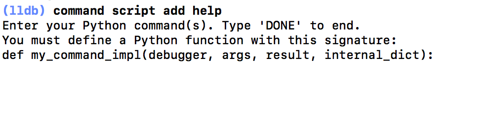

  • 现在开始编写 Python 命令的一个简单方法是使用 Xcode 控制台,输入命令脚本添加帮助并遵循说明:
