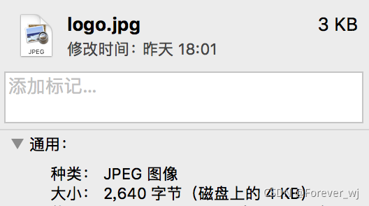

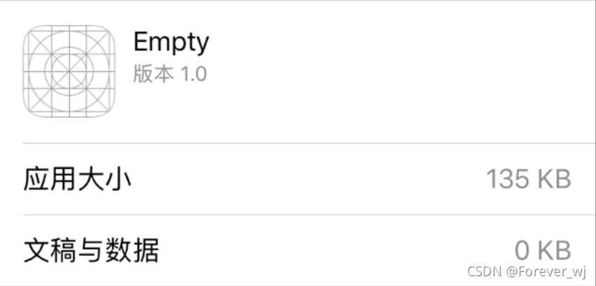

  • 在调研过程中发现,应用的体积与图片资源的数量密切相关。换句话说,iPhone 的 rom 存在 4K 对齐的情况,一张 498B 大小的图片在应用包中也要占据 4KB 大小。因此项目中每添加一张图片就至少增大了 4KB。

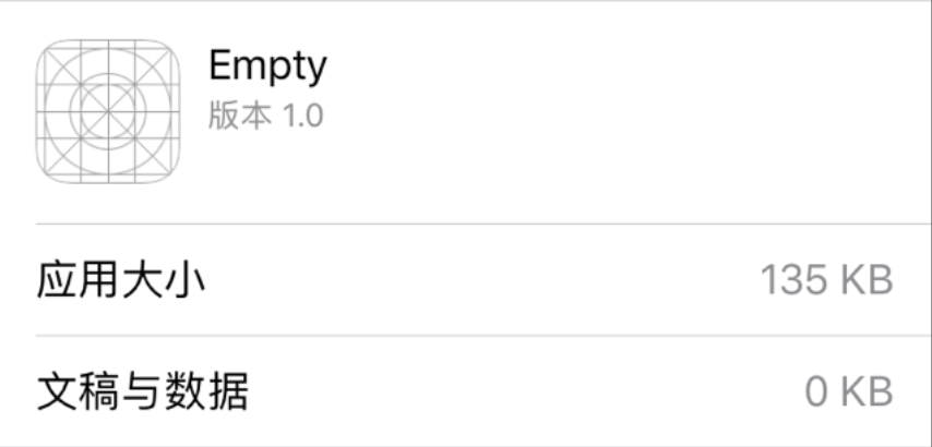

  • 下面来证实:首先创建空应用,其大小在 iPhone7 上为 131KB ,引入一张 3KB 的图片前后对比如下:
  • 以上未经过 App Store 上线认证,仅仅通过本地真机运行测试,仅供参考。

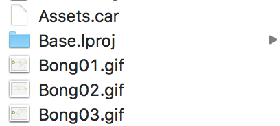

  • 最终打包结果很理想,确实能够生成 Demo.bundle,并且 bundle 下存在 Assets.car:

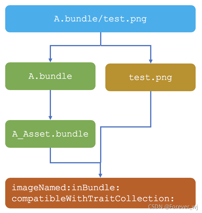

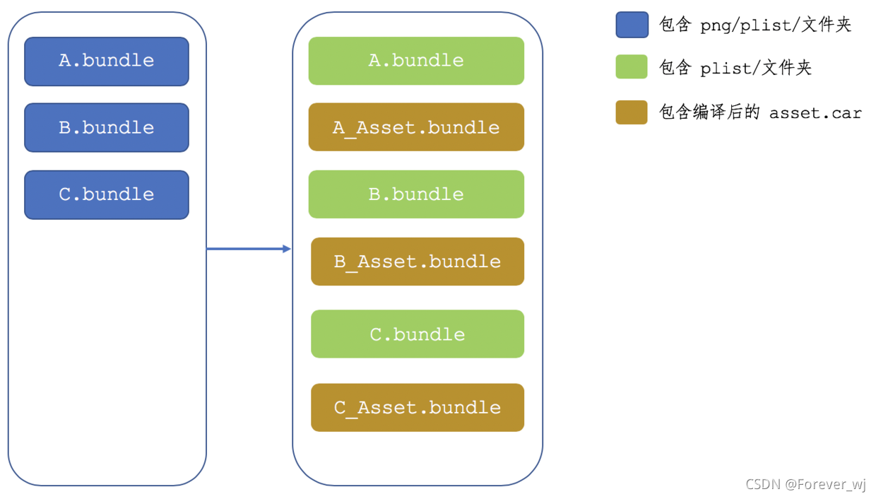

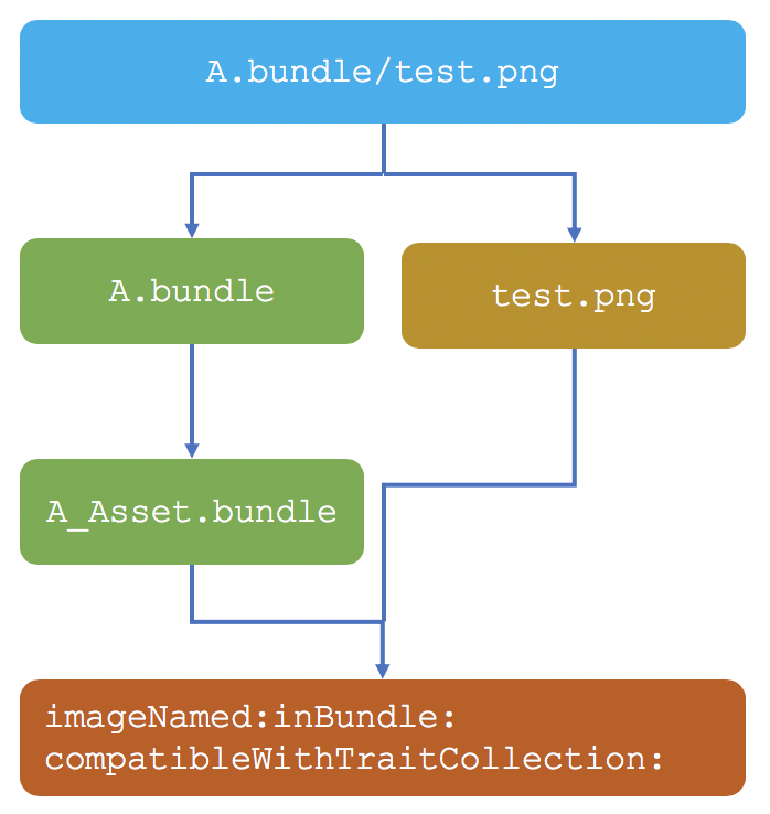

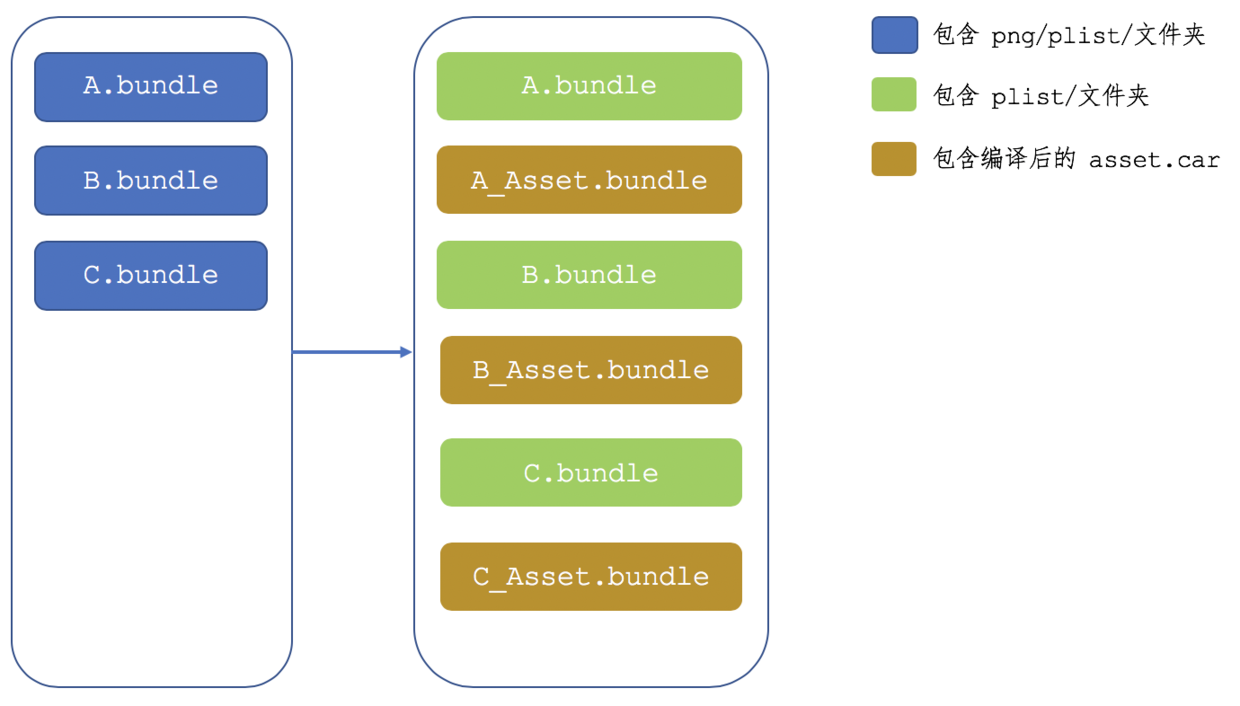

  • 既然需要指定 bundle 加载图片,那么如何获取这个 bundle 呢?换句话说如何才能低成本的将项目中的图片放到特定 bundle 下的 Assets.car 文件中呢?对此,我们提出了一个解决方案:
    • 在 pod 下新建一个空文件夹。找出该 pod 存放图片的所有 bundle,在新建文件夹下创建与 bundle 数量相等的 Asset;
    • 修改 podspec 文件,设置 resource_bundles 将 Asset 指定为资源,并指定 bundle 名称,如 A.bundle,其对应的 Asset 最终资源 bundle 为 A_Asset.bundle;
    • 新增方法 imageWithName:,从符合 xx.bundle/yy.png 特征的参数中获取 bundle 名和图片名 xx_Asset.bundle 和 yy.png,获取图片并返回;
    • 查找并全部替换 imageNamed: 和 imageWithContentOfFile: 为 imageWithName:。
  • 只要能拿到原来代码中 imageNamed: 的参数就能知道现在图片存在哪个 bundle 下,这样就能通过 imageNamed:inBundle: 获取到图片,其思路如下图所示:

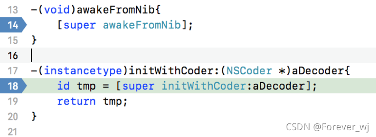

  • 为了解决 Xib 设置图片的问题,我们首先想到了 AOP。通过 hook Xib 加载图片的方法将方法偷偷替换为 imageNamed:inBundle:,但是很遗憾 hook 了 UIImage 所有加载图片的方法,没有一个方法能拿到 Xib 上所设置的图片名,也就意味着无法得知优化后的图片在哪个 bundle 下,也就不知道图片该如何加载。虽然有坎坷,但是我们始终坚信 Xib 一定是通过某些方法将图片加载出来的,一定能拿到这个过程。为了验证这个问题,首先定义一个 UIImageView 的子类,并将Xib 上的 UIImageView 指定为这个子类,大家都知道通过 Xib 加载的视图都一定会执行 initWithCoder: 方法:
  • 在这里插入图片描述

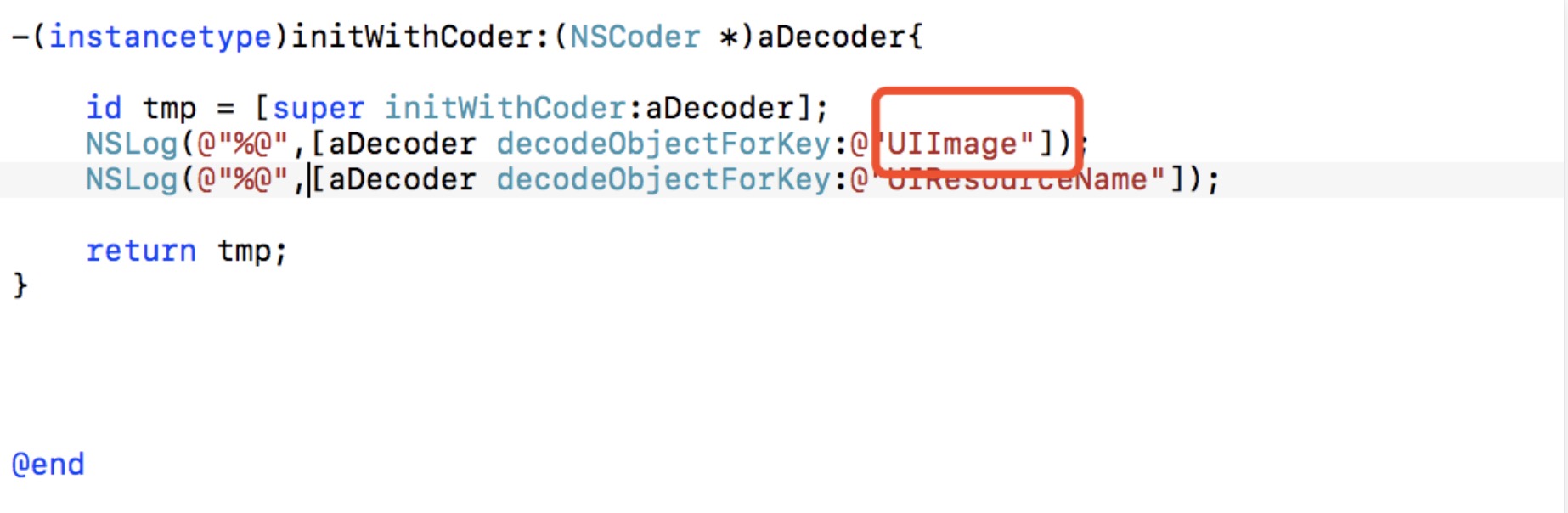

  • 发现在执行 [super initWithCoder:aDecoder] 之前通过 lldb 查看 self.image 是 nil。当执行完这行代码后 self.image 就有值了,因此推断图片的信息(图片名称、路径等信息)都在 aDecoder 中。在网上搜索了一些资料后发现 aDecoder 有一些固定的 key,可以通过这些固定的 key 得到一部分信息。如:
2021-10-18 15:38:51.704002+0000
WBAsset [4072:676647] <UIImage: 0x17008dde0> {
15}
2021-10-18 15:38:51.784716+0800
WBAsset [4072:676647] (null)
  • 1
  • 2
  • 3
  • 4
  • 5

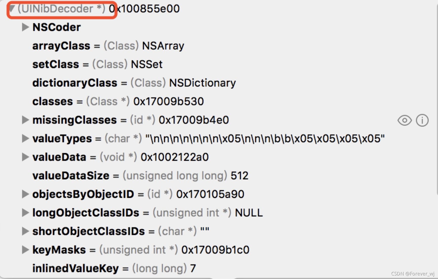

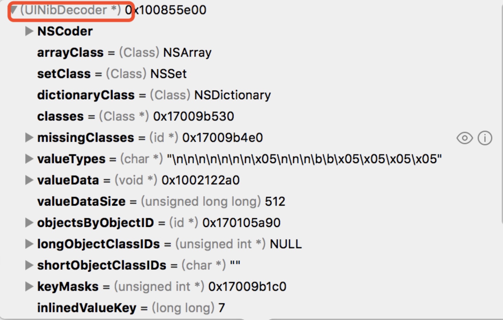

  • 很显然通过 UIImage 这个 key 能拿到图片,但是很遗憾经过多次尝试没能找到图片的路径信息。因此这个问题的关键是怎么找到合适的 key,为了解决这个问题,最好是能拿到 aDecoder 的解码过程。因此 hook aDecoder 的解码方法 decodeObjectForKey:是个不错的选择。如果能拿到 xib 上设置的图片名称,那么就可以根据图片名称获取到正确的图片路径。经过断点查看 aDecoder 是 UINibDecoder(私有类)类型:

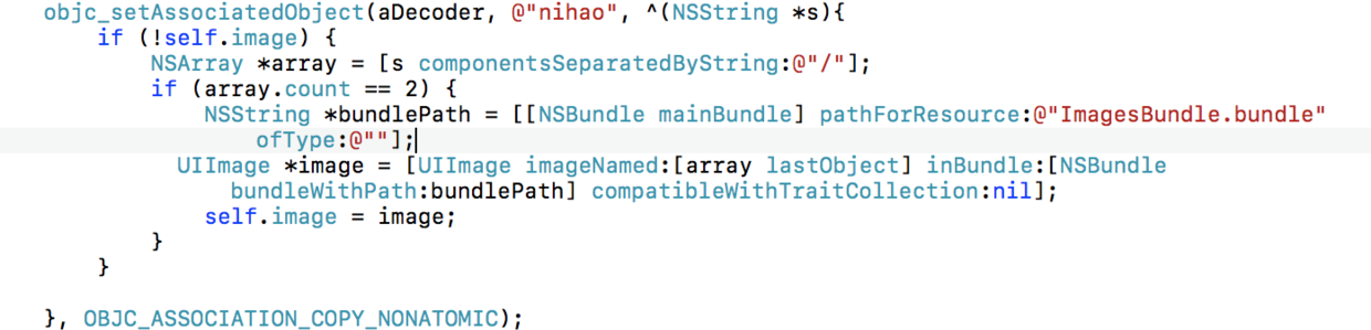

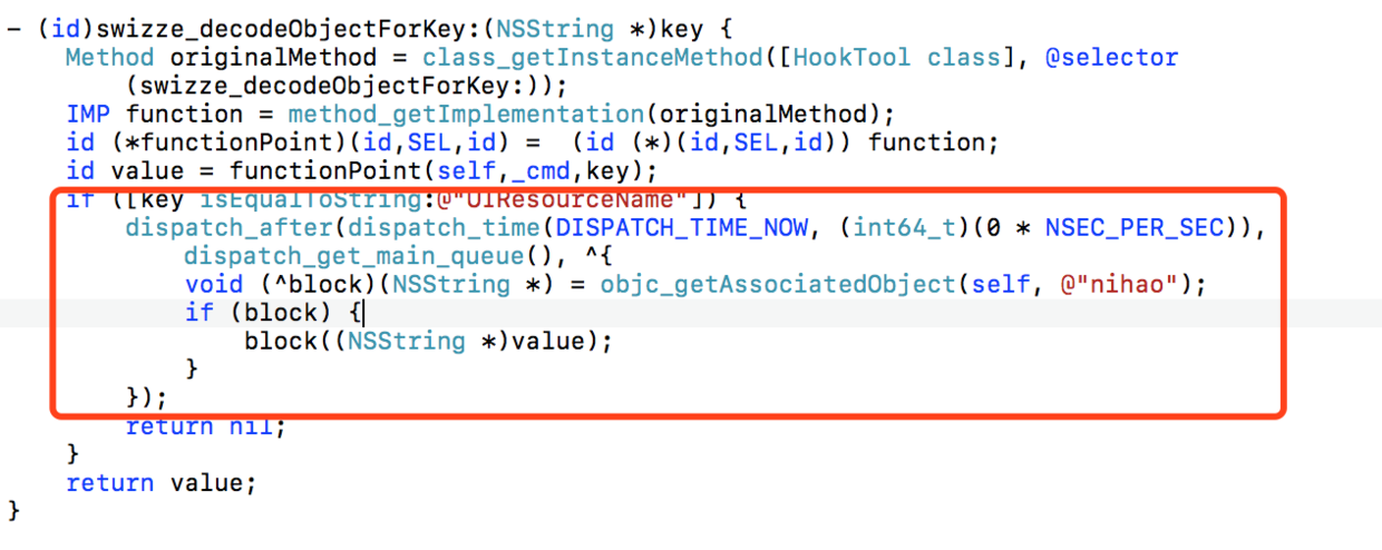

  • 打印系统 decode 的所有 key 后发现有个 key 为 UIResourceName,value 为图片的名称,也就是说能得到 Xib 上设置的图片名称。但是这个图片的名称怎么传递给这个 Xib 对应的 UIImageView 对象呢?换句话说我们怎么把图片传给这个 Xib 对应的 view 呢?为了将图片名称传给 UIImageView,需要给 aDecoder 添加一个 block 的关联引用:
  • 在 hook 到的 decodeObjectForKey: 方法中将图片名称回传给 initWithDecoder: 方法:
  • 这里需要注意的是一点是:Xib 默认设置图片是在 rentun value 之后,也就是说如果回调过早有可能图片被替换为 nil。因此需要 dispatch_after 一下,等 return 之后再回调图片名称并设置图片。受此启发,我们也可以 hook UIImage 的imageNamed: 方法,根据参数的规则到 xxxCopy.bundle 下获取图片,并返回图片。这就意味着放弃通过脚本修改 API,减少了代码的改动。

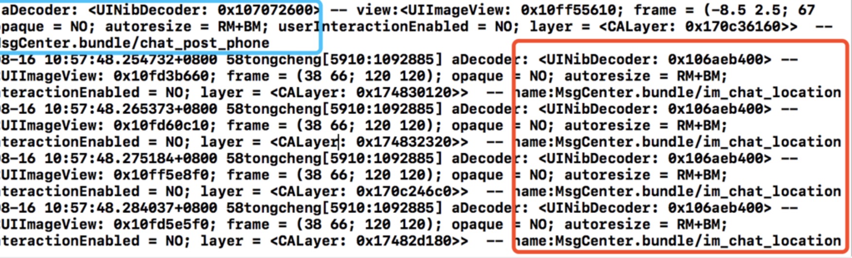

  • 看到这里似乎是没有什么问题,但是忽略了一个很严重的问题 aDecoder 对象和 UIImageView 类型的对象是一一对应的吗?一个 imageView 它的 aDecoder 是它唯一拥有的吗?带着这个问题,先来看下打印信息:
  • 重复生成对象并打印后发现 aDecoder 的地址都相同,也就是说存在一个 aDecoder 对应多个 UIImageView 的现象。因此异步方案不适用,需要同步进行设置图片,因此全局变量最为合适。其实这一点很容易理解,aDecoder 是与 XIB 对应的,Xib 是不变的所以 aDecoder 是不变的。因此异步回调的方案不适用,需要同步进行设置图片,在这种情况(主线程串行执行)下跨类传值全局变量最为合适。

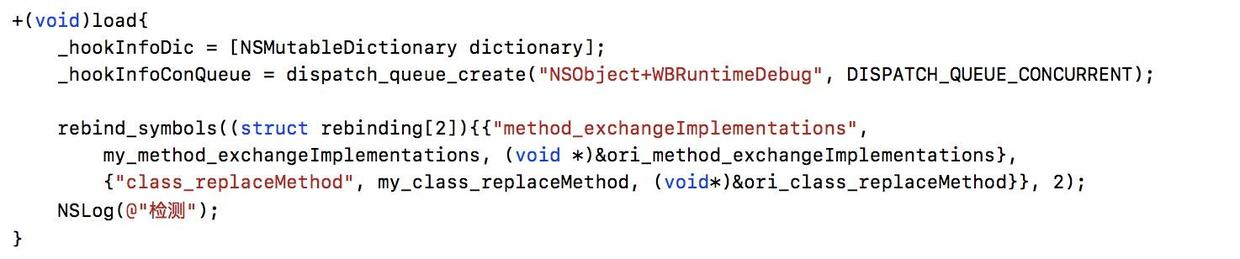

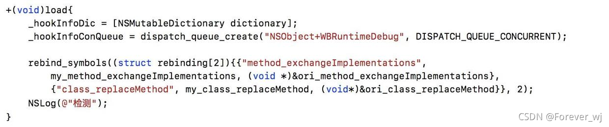

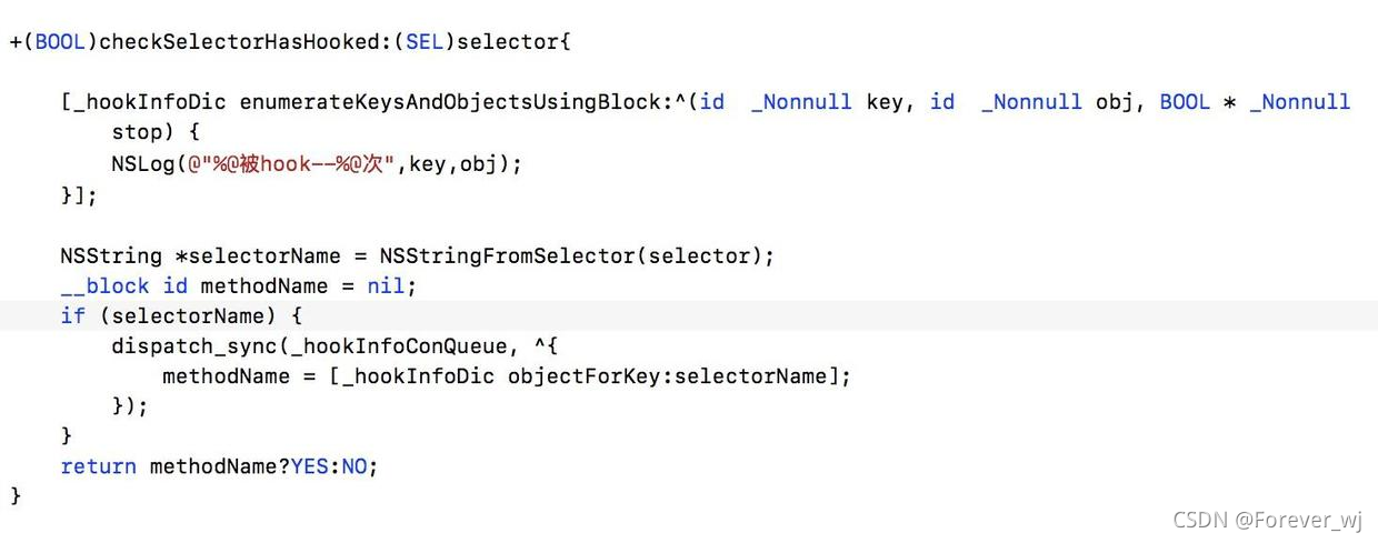

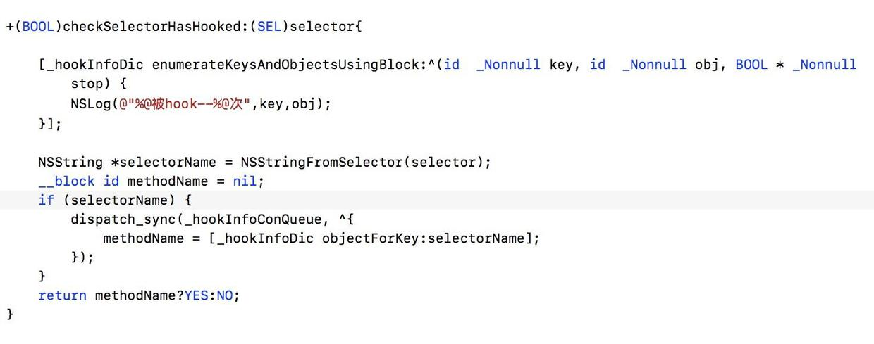

  • 但是项目中 hook 如此重要的 API,那么肯定增加了项目维护的难度,这也引发了对项目中 AOP 场景的思考,项目中到底 hook 了多少 API?为此特地赶制了一个基于 fishhook 的一个 hook 打印工具,检测和统计项目中的 AOP 情况,但是缺点是必须调整编译顺序保证工具类最先被 load:
    • hook method_exchangeImplementations 方法:
    • 检测方法(字典写入时不要忘了加锁):
