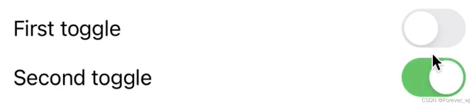

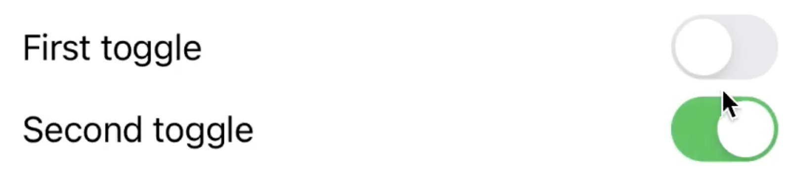

  • 当想为正在读取或写入的绑定添加额外的逻辑时,自定义绑定非常有用,我们可能希望在将值发回之前执行一些计算,或者可能希望在值更改时采取一些额外的操作。例如,可以创建一个由两个切换开关组成的堆栈,其中两个开关都可以关闭,一个可以打开,但不能同时打开,启用一个将始终禁用另一个,如下所示:
struct ContentView: View {
    @State private var firstToggle = false
    @State private var secondToggle = false
    var body: some View {
        let firstBinding = Binding(
            get: { self.firstToggle },
            set: {
                self.firstToggle = $0
                if $0 == true {
                    self.secondToggle = false
        let secondBinding = Binding(
            get: { self.secondToggle },
            set: {
                self.secondToggle = $0
                if $0 == true {
                    self.firstToggle = false
        return VStack {
            Toggle(isOn: firstBinding) {
                Text("First toggle")
            Toggle(isOn: secondBinding) {
                Text("Second toggle")
