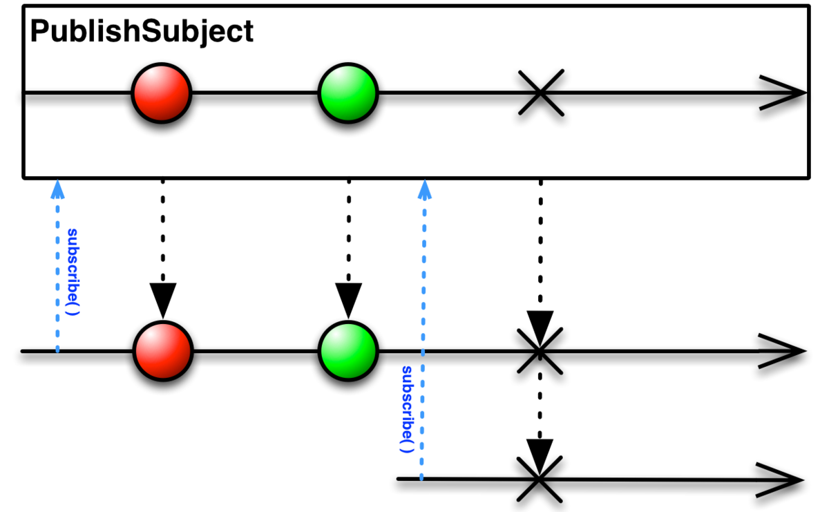

二、PublishSubject
  • PublishSubject 不需要初始值就能创建,它的订阅者从开始订阅的时间点起,可以收到订阅后 Subject 发出的新 Event,而不会收到它们在订阅前已发出的 Event,即 PublishSubject 仅仅发送在订阅之后由源 Observable 发送的数据。
  • 如下所示,最上面是 PublishSubject,下面分别表示两个新的订阅,它们订阅的时间点不同,可以发现 PublishSubject 的订阅者只能收到它们订阅后的 Event:
  • PublishSubject 一旦被建立就会立刻开始发送事件(除非采取方法去阻止它),这种机制有丢失事件的风险,因为在 Subject 被创建和被监听之间有一定的时间间隔,如果想保证所有的事件都可以被监听到的话,可以有两种方法:
    • 第一种方法是使用 Create 方法(在发送之前检查是否所有 observer 已经订阅);
    • 第二种方法是可以使用 ReplaySubject。
  • 如果源 Observable 被一个 error 中断,PublishSubject 将不会发送任何事件给后续的 observer,但是它会传递 error 信息,如下所示:

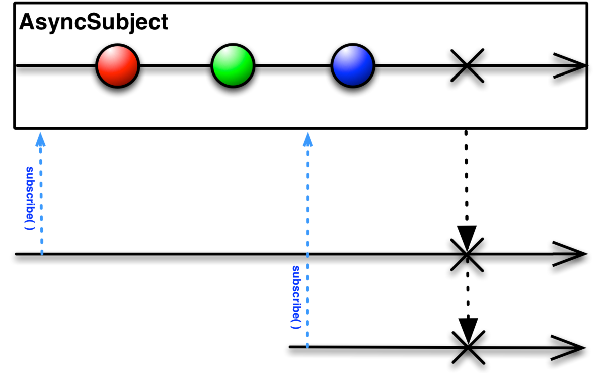

三、AsyncSubject
  • AsyncSubject 只发送由源 Observable 发送的最后一个事件,并且只在源 Observable 完成之后(如果源 Observable 没有发送任何值,AsyncSubject 也不会发送任何值):
  • AsyncSubject 会发送相同的值给所有 observer。但是,如果源 Observable 被 error 中断了发送,AsyncSubject 便不会发送任何事件,而是会发送从源 Observable 传来的 error 提示:

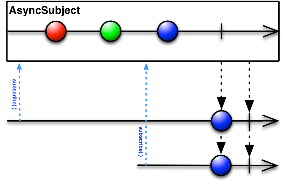

四、BehaviorSubject
  • 当一个 observer 订阅一个 BehaviorSubject,它就开始发送最近由源 Observable 发送的事件(或者是还没有被发送的种子值/默认值),然后继续发送从源 Observable 接收到的其它事件。如下所示:
  • 如果源 Observable 被一个 error 中断,那么 BehaviorSubject 不会发送事件给后续的 observer,但会传递给它们 error 的信息。如下所示:

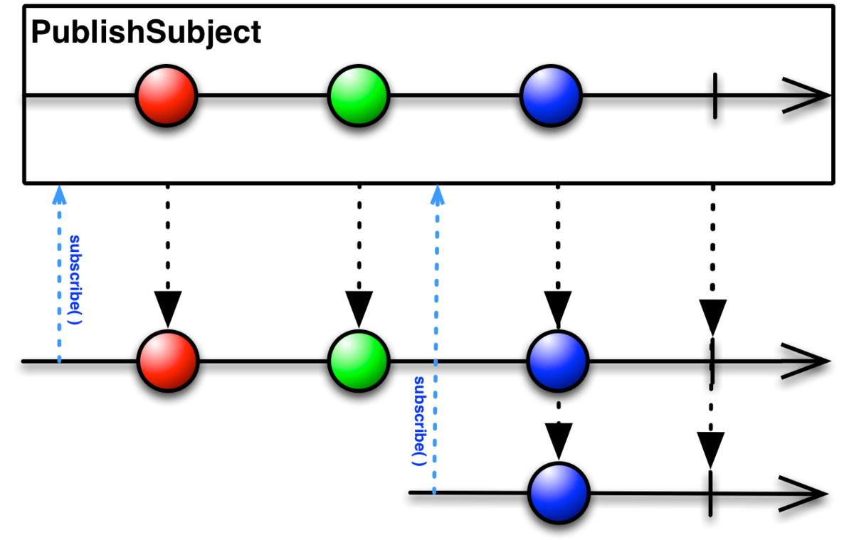

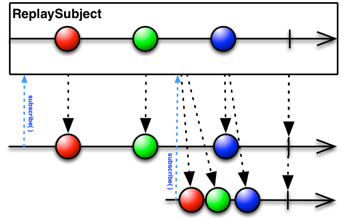

五、ReplaySubject
  • ReplaySubject 在创建时候需要设置一个 bufferSize,表示它对于它发送过的 event 的缓存个数。比如一个 ReplaySubject 的 bufferSize 设置为 2,它发出了 3 个 .next 的 event,那么它会将后两个(最近的两个)event 给缓存起来。此时如果有一个 subscriber 订阅了这个 ReplaySubject,那么这个 subscriber 就会立即收到前面缓存的两个.next 的 event。
  • 如果一个 subscriber 订阅已经结束的 ReplaySubject,除了会收到缓存的 .next 的 event外,还会收到那个终结的 .error 或者 .complete 的event。
  • 如下所示,最上面是 ReplaySubject(bufferSize 设为为 2),下面分别表示两个新的订阅,它们订阅的时间点不同,可以发现 ReplaySubject 的订阅者一开始就能收到 ReplaySubject 之前发出的两个 Event(如果有):

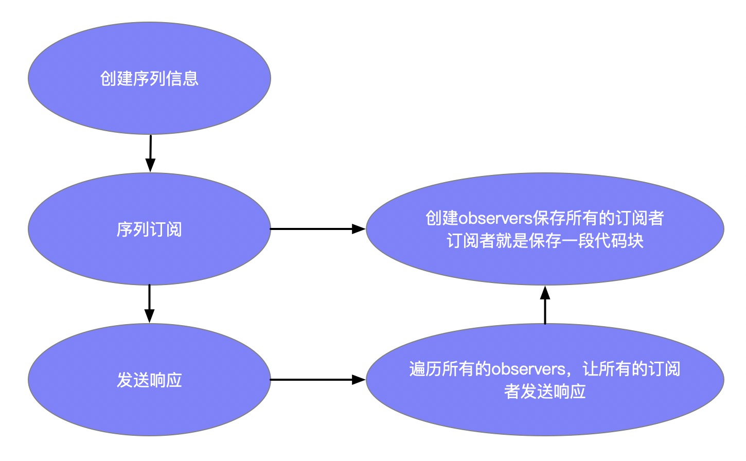

  • Subject 流程图如下(Subject 把订阅流程和响应流程都内部实现,所以没有必要引入 sink):
