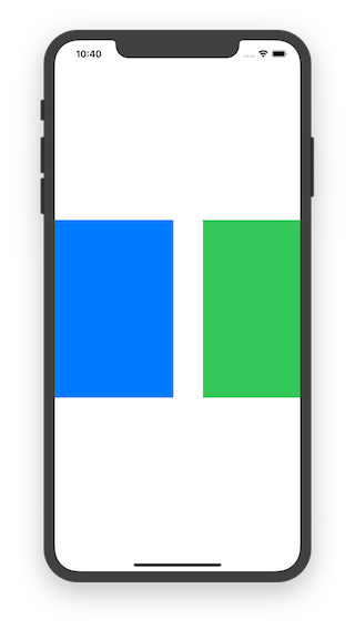

四、展示矩形
  • 使用 ForEach 在 HStack 内部根据 colors 中的数据分别创建不同颜色的矩形。
  • 此外,修改矩形的 frame,让它看起来与传统 UI 布局更像一些:
var body: some View {
    ScrollView(.horizontal, showsIndicators: false) {
        HStack(alignment: .center, spacing: 20) {
            ForEach(colors, id: \.self) { color in
                Rectangle()
                    .foregroundColor(color)
                    .frame(width: 200, height: 300, alignment: .center)
  • 1
  • 2
  • 3
  • 4
  • 5
  • 6
  • 7
  • 8
  • 9
  • 10
  • 11
  • 在 Preview 结构体中传入如下的颜色参数:
struct ColorList_Previews: PreviewProvider {
    static var previews: some View {
        ColorList(colors: [.blue, .green, .orange, .red, .gray, .pink, .yellow])
  • 1
  • 2
  • 3
  • 4
  • 5
  • 可以看到如下效果:
