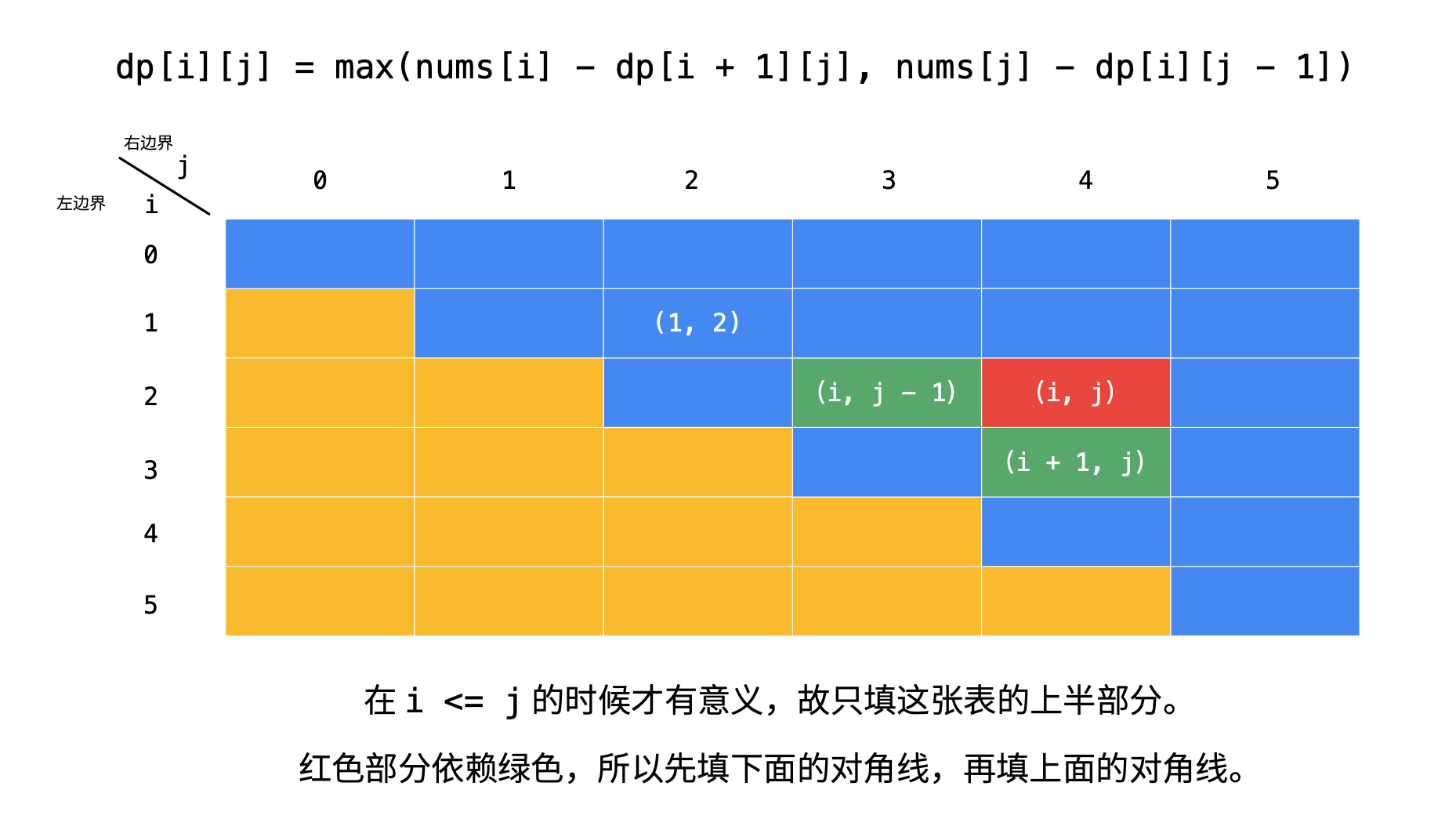

- 状态定义:dp[i][j] 表示作为先手,在区间 nums[i…j] 里进行选择可以获得的相对分数。相对分数的意思是:当前自己的选择得分为正,对手的选择得分为负。

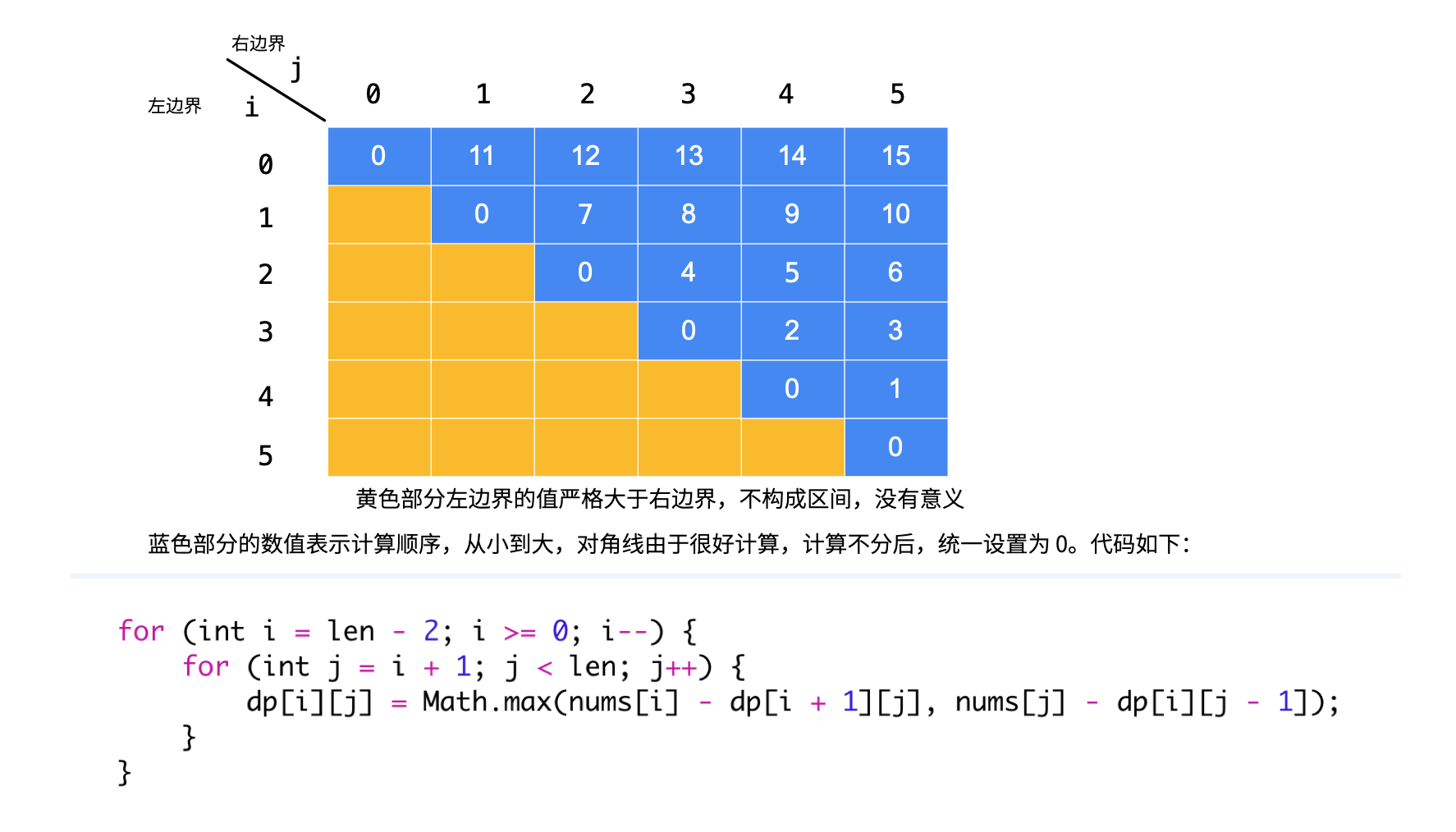

- 填充方式一:
- Java 示例:
public class Solution {
// 状态转移方程:dp[i][j] = max(nums[i] - dp[i + 1][j], nums[j] - dp[i][j - 1])
public boolean PredictTheWinner(int[] nums) {
int len = nums.length;
int[][] dp = new int[len][len];
// dp[i][j]:作为先手,在区间 nums[i..j] 里进行选择可以获得的相对分数
for (int i = 0; i < len; i++) {
dp[i][i] = nums[i];
for (int i = len - 2; i >= 0; i--) {
for (int j = i + 1; j < len; j++) {
dp[i][j] = Math.max(nums[i] - dp[i + 1][j], nums[j] - dp[i][j - 1]);
return dp[0][len - 1] >= 0;

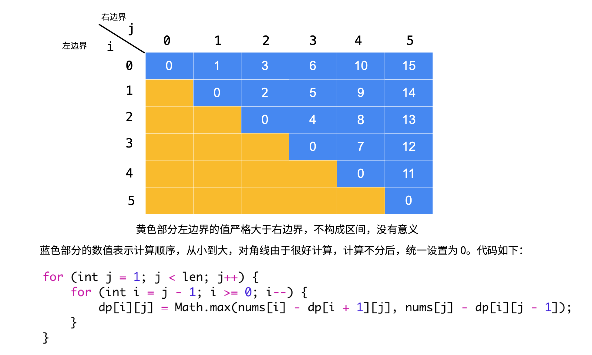

- 填充方式二:
- Java 示例:
dp[i][i] = nums[i];
for (int j = 1; j < len; j++) {
for (int i = j - 1; i >= 0; i--) {

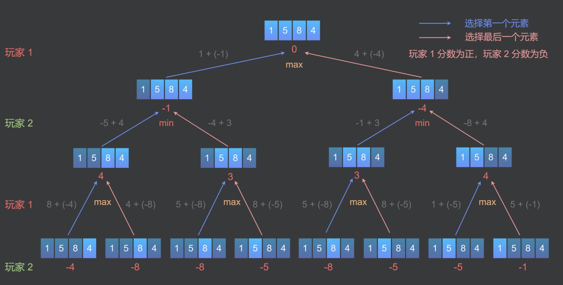

- 为了判断哪个玩家可以获胜,需要计算一个总分,即先手得分与后手得分之差,当数组中的所有数字都被拿取时,如果总分大于或等于 0,则先手获胜,反之则后手获胜。
- 由于每次只能从数组的任意一端拿取数字,因此可以保证数组中剩下的部分一定是连续的。假设数组当前剩下的部分为下标 start 到下标 end,其中 0≤start≤end<nums.length,如果 start=end,则只剩一个数字,当前玩家只能拿取这个数字;如果 start<end,则当前玩家可以选择 nums[start] 或 nums[end],然后轮到另一个玩家在数组剩下的部分选取数字,这是一个递归的过程。
- 计算总分时,需要记录当前玩家是先手还是后手,判断当前玩家的得分应该记为正还是负。当数组中剩下的数字多于 1 个时,当前玩家会选择最优的方案,使得自己的分数最大化,因此对两种方案分别计算当前玩家可以得到的分数,其中的最大值为当前玩家最多可以得到的分数。
