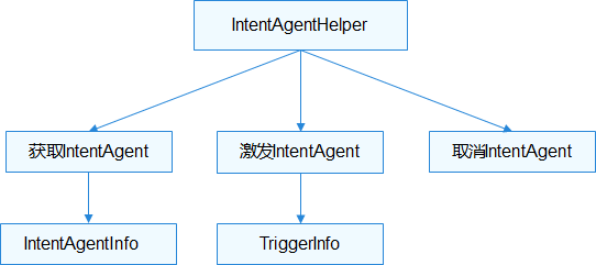

  • IntentAgent 相关基础类包括 IntentAgentHelper、IntentAgentInfo、IntentAgentConstant 和 TriggerInfo,基础类之间的关系如下图所示:
  • IntentAgentHelper 封装了获取、激发、取消 IntentAgent 等静态方法,主要接口如下:
