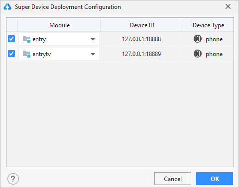

  • 在弹出的设备选择窗口,指定调试设备对应的模块名称。

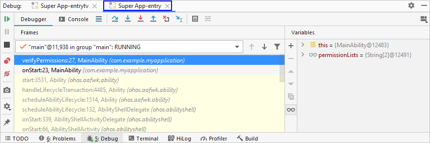

    • 启动调试后,DevEco Studio 将按照勾选的多个设备,分别启动多个调试会话窗口,命名为:“Super App-模块名”,如 Super App-entry。
  • 在代码执行到断点处(跨设备调用的代码处),点击 Step Into,快捷键为 F7(Mac 为 F7),则会自动跳转到被调用代码接口方法处。
  • 例如,在上图中的调试界面为例,在 Phone 中调用 TV 的音乐播放能力,单击 Step Into,调试窗口将从“Super App-entry”跳转到“Super App-entrytv”窗口,同时,代码也会跳转到对应的接口方法处,无需开发者手动设置断点。
