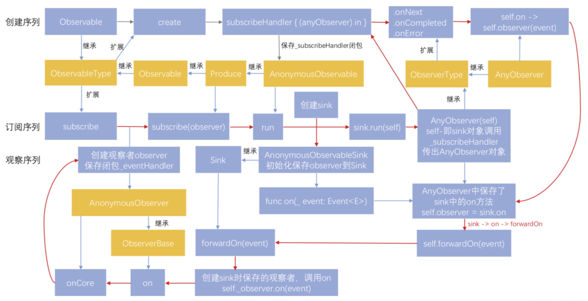

  • 那么,发送的信号是如何被订阅到的呢?按正常逻辑,订阅后才能收到信息,我们可以猜测,在成为订阅者并布置好监听后,订阅者向序列发送了一条消息,通知可观察序列可以发送信号。大致流程如下所示:

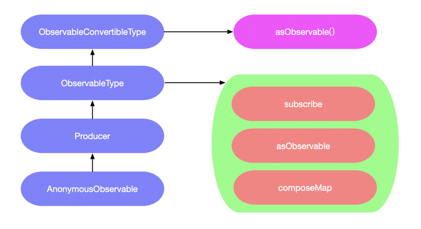

  • AnonymousObservable 的继承链如下:
	AnonymousObservable -> Product -> ObservableType -> ObservableConvertible
  • 1
  • 至此为止,序列的创建完成:
    • create 方法的时候创建了一个内部对象 AnonymousObservable;
    • AnonymousObservable 保存了外界的闭包;
    • AnonymousObservable 继承了 Producer 具有非常重要的方法 subscribe。
  • AnonymousObservable 的继承关系如下所示:

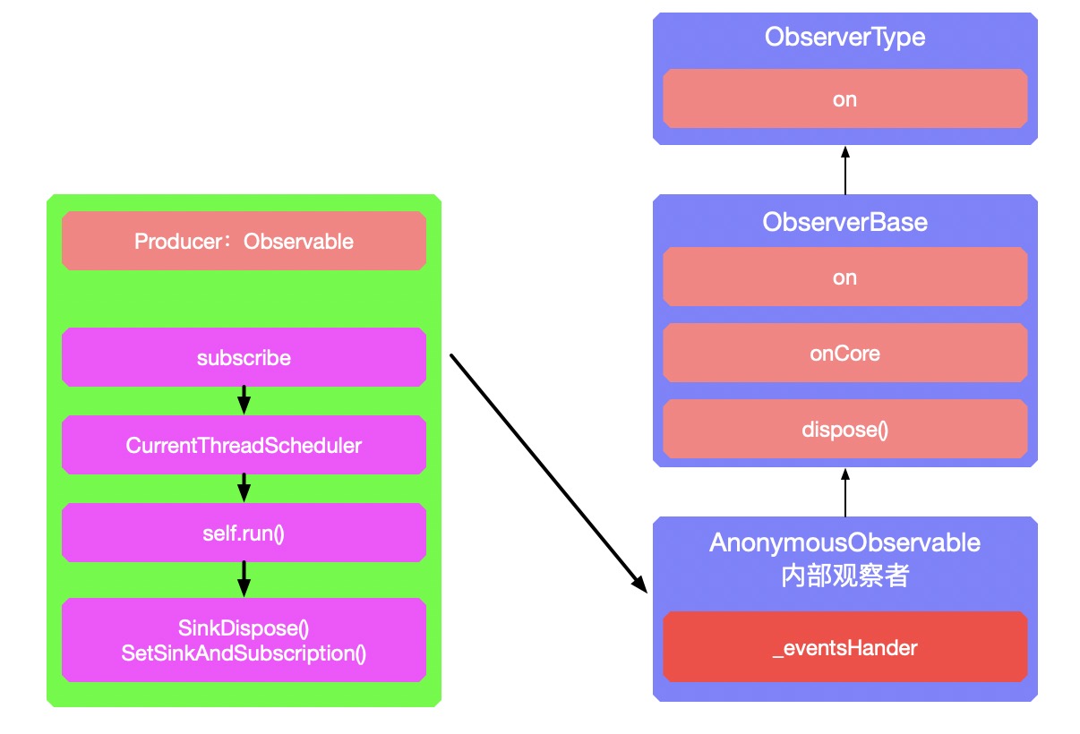

  • 接着,observer 观察者被传入到 run 中,上面说到该观察者一定会被调用,继续深入:
	let sinkAndSubscription = self.run(observer, cancel: disposer)
  • 1
  • 继续断点执行,发现 self.run 的调用,调用的是 AnonymousObservable 中的 run 方法,代码如下:

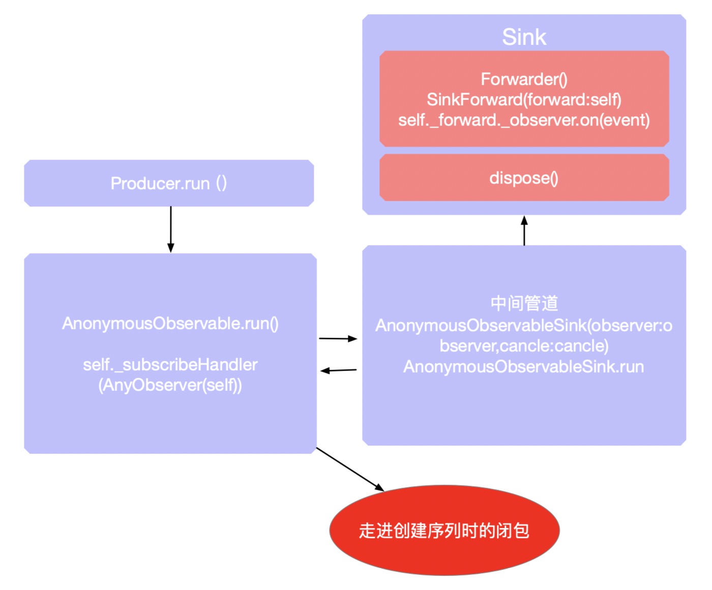

  • 此处就是创建序列时的 AnonymousObservable 类,在 run 方法类创建了 sink 对象,在初始化时传入了上面所说的观察者,记住 sink 保存了观察者 observer 闭包,并且调用了 sink.run(self) 方法,传入的是创建时产生的可观察序列 observable 闭包对象,深入 run:

  • 此处 parent 由 let subscription = sink.run(self) 传入,self 即为创建序列 create 方法返回的 observable 对象,而 _subscribeHandler 是创建序列所保存的闭包,此时闭包就被调用了,被调用闭包如下:
    let obs = Observable<Any>.create { (observer) -> Disposable in
    // 发送消息
    observer.onNext("我是一条消息")
    return Disposables.create()
  • 1
  • 2
  • 3
  • 4
  • 5
  • 发送信号的闭包被调用,接下来就是信号发送。订阅的内部流程如下:

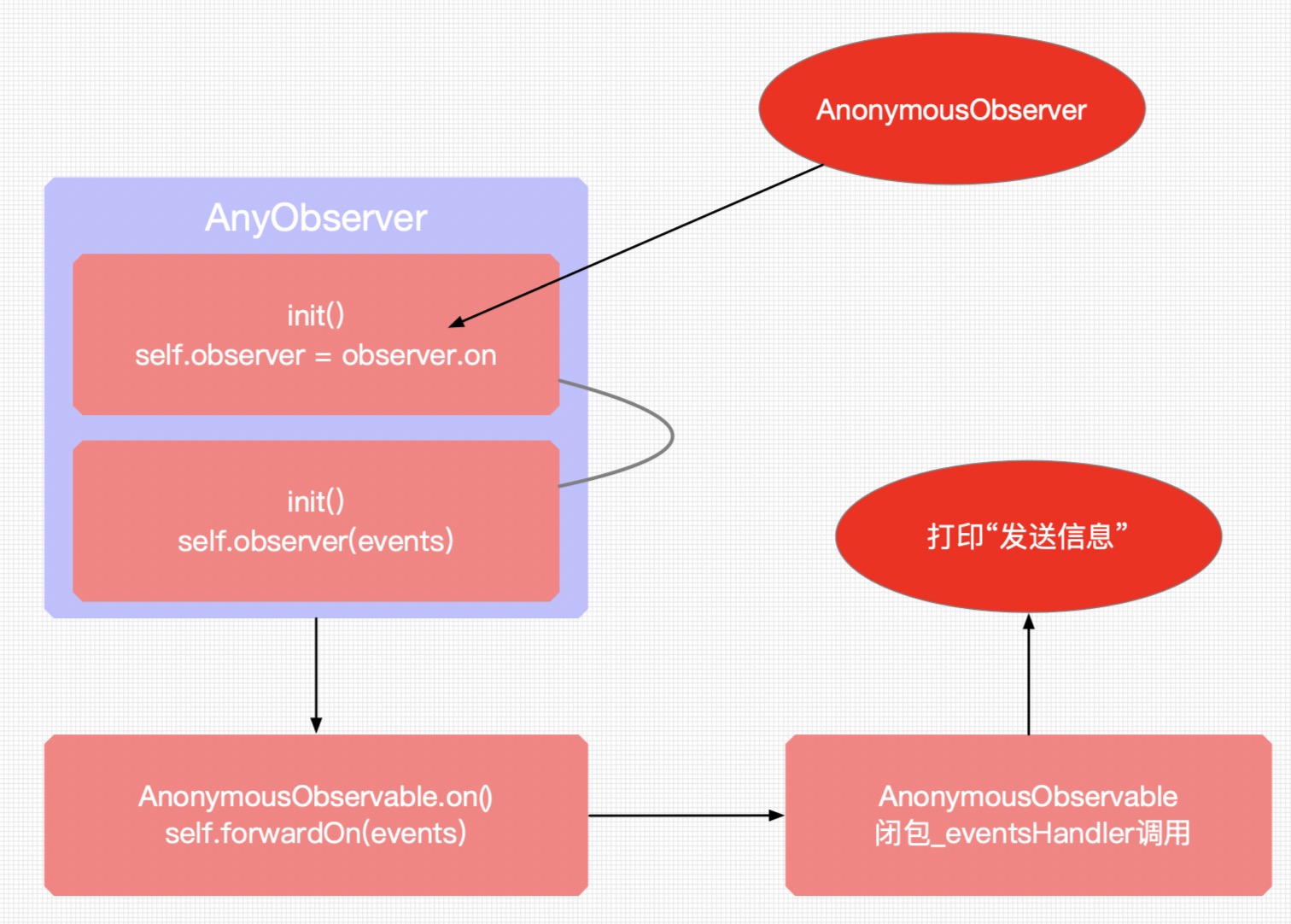

    • 此处通过 _eventHandler 来发送信号,_eventHandler 是从哪来的呢?逆推 onCore 调用者是 observer,而 observer 是订阅时在内部创建的,被一层层传入到此;
    • 而在 observer 初始化时即被保存为 _eventHandler,_eventHandler 调用即调用了订阅时创建的 observer 闭包,进而信号又通过闭包内的闭包传出到业务层。

  • sink 在 Rx 中充当管理者,管理序列,观察者和销毁者,将序列发送至观察者,并管理销毁者适时消耗序列,回收资源。

  • 分析思维导图:
