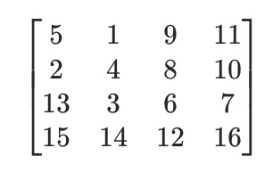

- 以题目中的示例二:
- 分析将图像旋转 90 度之后,这些数字出现在什么位置。对于矩阵中的第一行而言,在旋转后,它出现在倒数第一列的位置:

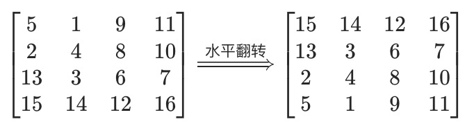

- 先将其通过水平轴翻转得到:

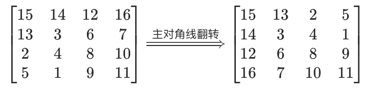

- 再根据主对角线翻转得到:

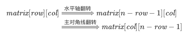

- 这就得到了答案,这是为什么呢?对于水平轴翻转而言,只需要枚举矩阵上半部分的元素,和下半部分的元素进行交换,即
- 对于主对角线翻转而言,只需要枚举对角线左侧的元素,和右侧的元素进行交换,即
- 将它们联立即可得到:
- 和前两个方法中的关键等式是一样的,如下:
