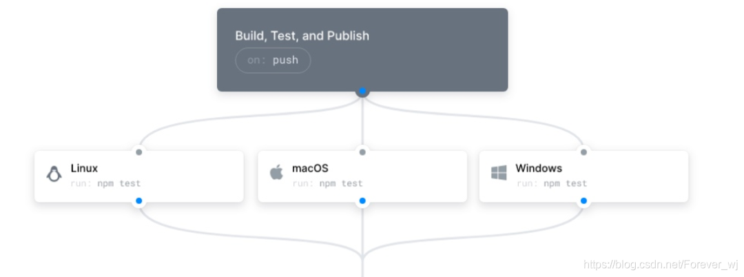

  • GitHub Actions 是一个由事件驱动的自动化平台,通过设置触发条件,在某些事件发生时自动运行指定的操作。换言之,GitHub Actions 不仅允许开发人员在平台上托管代码,还可以操作它,通过 GitHub Actions,能够自动化一个跨团队、手动且容易出错的流程,可以使每个团队能够独立运作,有助于提高生产力。
  • GitHub Actions 可以直接在 GitHub 库中创建自定义的工作流,工作流指的就是自动化的流程,比如构建、测试、打包、发布、部署等等,也就是可以直接进行 CI(持续集成)和 CD(持续部署)。持续集成由很多操作组成,比如拉取代码、推送代码、运行测试,发布到第三方服务等等。
  • 在这个过程中,GitHub 把开发者可以对代码执行的操作包装成了一个个功能模块,就叫 action,开发者可以将多个 actions 组合成一个 workflow 工作流程:
    • workflow: 一个 workflow 工作流就是一个完整的过程,每个 workflow 包含一组 jobs 任务。
    • job : jobs 任务包含一个或多个 job ,每个 job 包含一系列的 steps 步骤。
    • step : 每个 step 步骤可以执行指令或者使用一个 action 动作。
    • action : 每个 action 动作就是一个通用的基本单元。

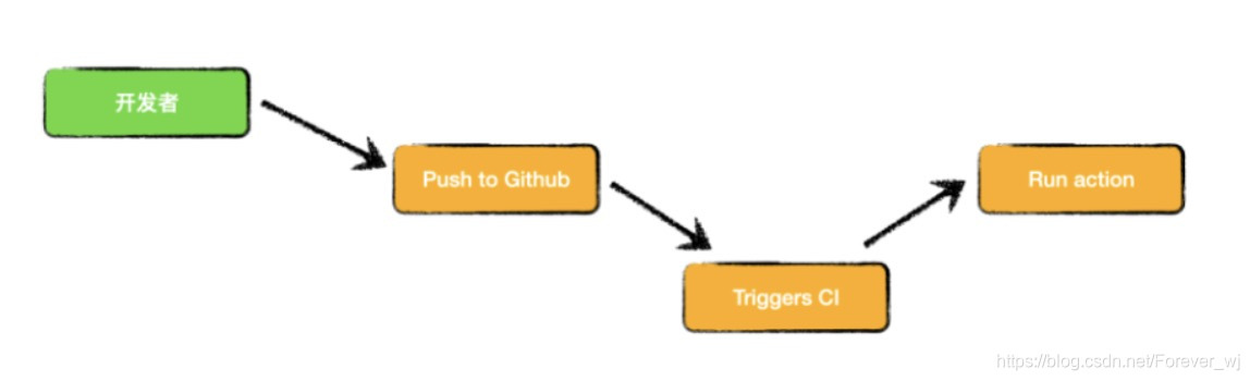

  • 当指定发生拉取或推送操作时,触发 GitHub CI 服务器,执行由一个或多个 actions 组合到一起的 workflow 工作流程,如下所示:
  • 在 GitHub Actions 中,通过 workflow 工作流程指定需要运行的 action,以及执行它们的触发器条件。workflow 定义在当前操作的 git 仓库中的 .github/workflows 目录中,可以定义一个或多个 workflow。workflow 文件必须使用 YAML 语法,必须以 .yml 或 .yaml 作为文件扩展名。
