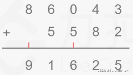

- 本题只需要对两个大整数模拟「竖式加法」的过程,竖式加法就是平常学习生活中常用的对两个整数相加的方法,回想一下在纸上对两个整数相加的操作,是不是如下图将相同数位对齐,从低到高逐位相加,如果当前位和超过 10,则向高位进一位?因此只要将这个过程用代码写出来即可。
- 具体实现也不复杂,定义两个指针 i 和 j 分别指向 num1 和 num2 的末尾,即最低位,同时定义一个变量 add 维护当前是否有进位,然后从末尾到开头逐位相加即可。你可能会想两个数字位数不同怎么处理,这里我们统一在指针当前下标处于负数的时候返回 0,等价于对位数较短的数字进行了补零操作,这样就可以除去两个数字位数不同情况的处理。

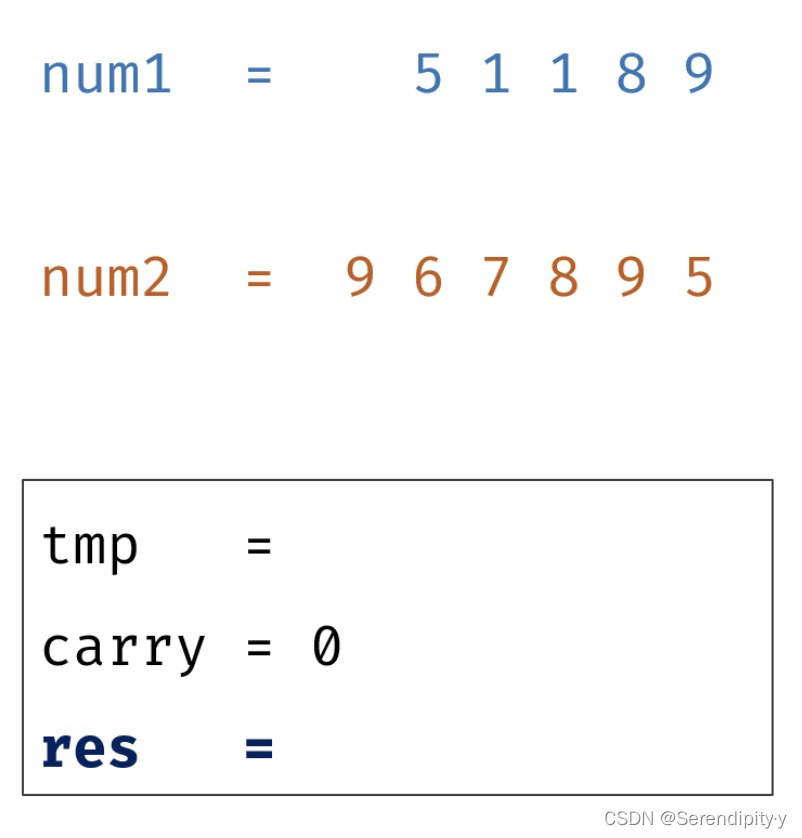

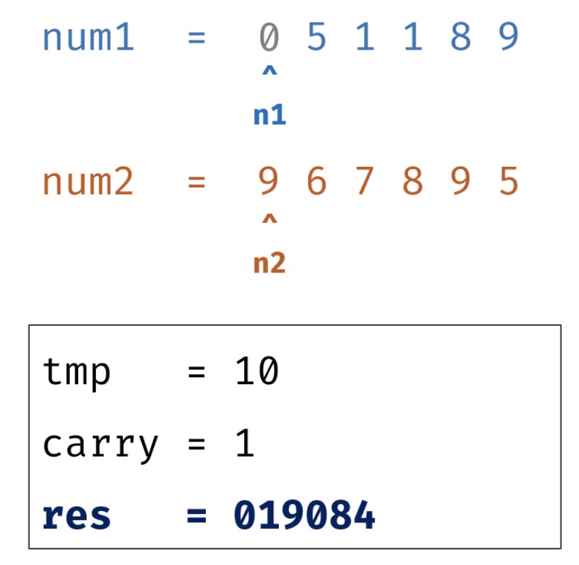

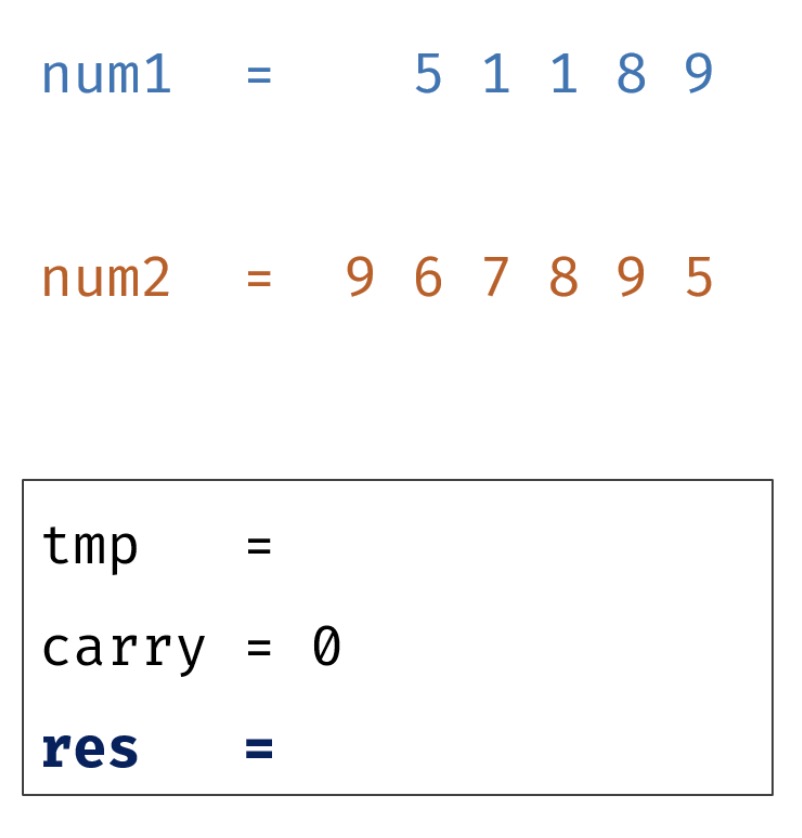

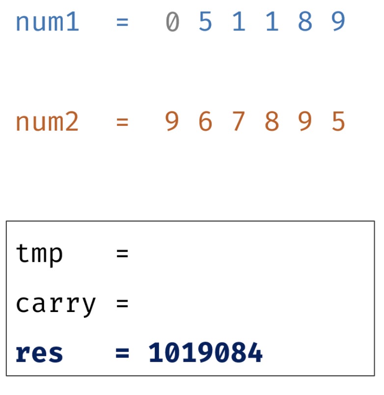

② 双指针
- 设定 n1,n2 两指针分别指向 num1,num2 尾部,模拟人工加法;
- 计算进位: 计算 carry = tmp // 10,代表当前位相加是否产生进位;
- 添加当前位: 计算 tmp = n1 + n2 + carry,并将当前位 tmp % 10 添加至 res 头部;
- 索引溢出处理: 当指针 n1 或 n2 走过数字首部后,给 n1,n2 赋值为 0,相当于给 num1,num2 中长度较短的数字前面填 0,以便后续计算。
- 当遍历完 num1,num2 后跳出循环,并根据 carry 值决定是否在头部添加进位 1,最终返回 res 即可。
- 初始状态:

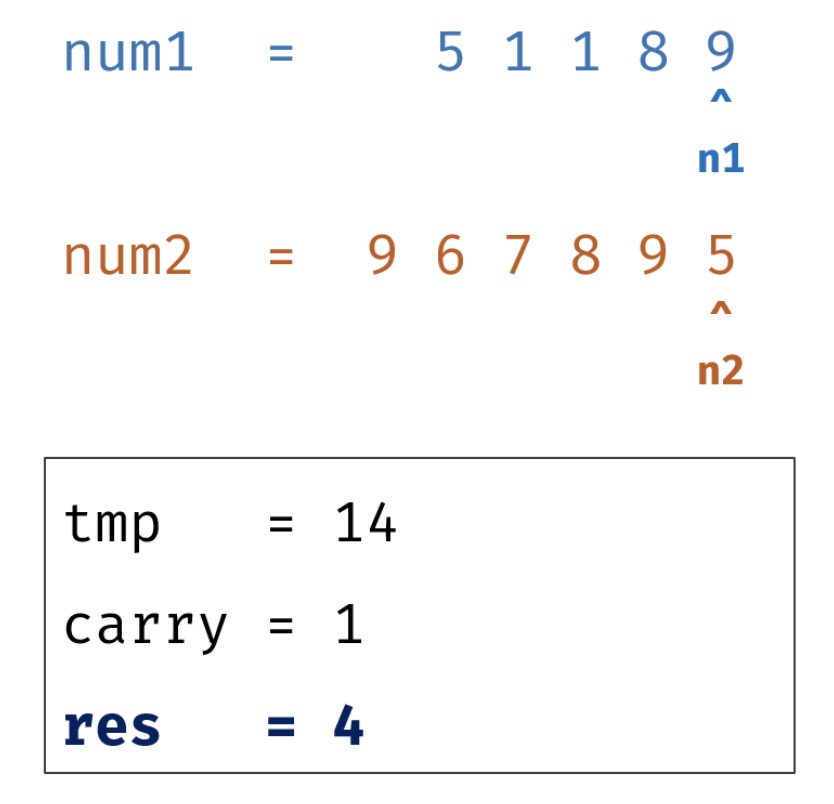

- n1,n2 两指针分别指向 num1,num2 尾部:

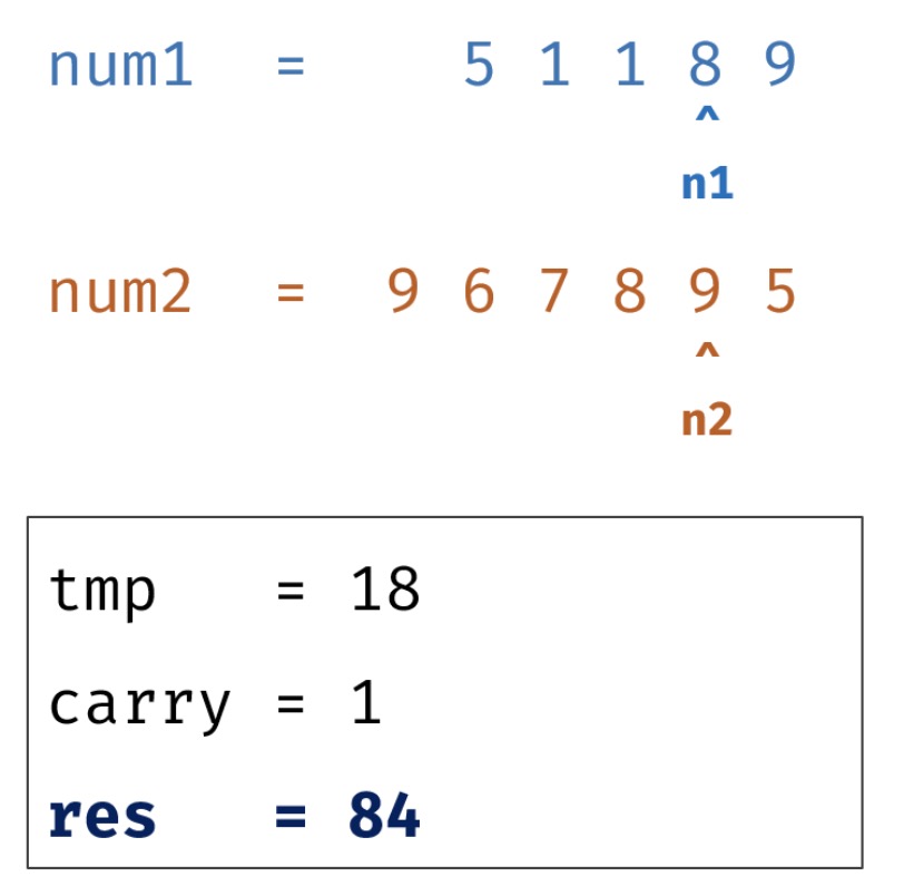

- n1,n2 两指针继续分别指向 num1,num2 的十位:

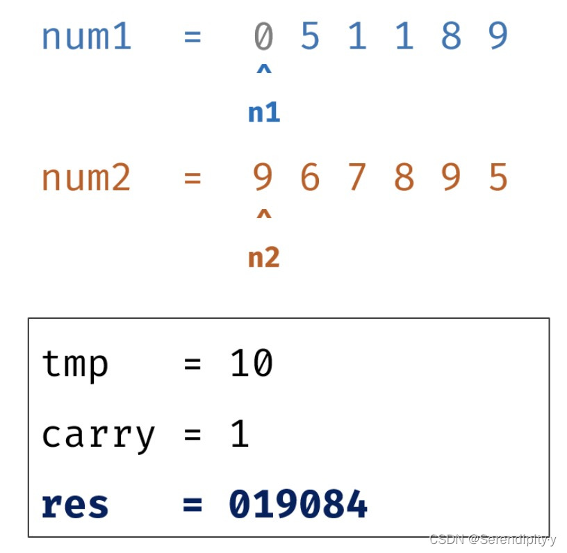

- 以此类推,直到最高位:

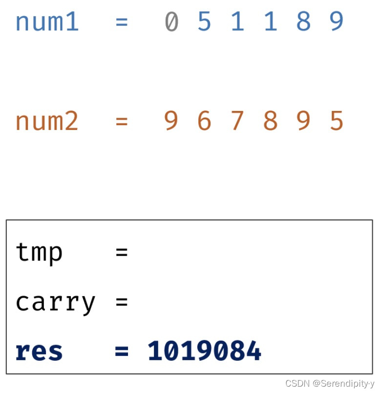

- 最后得出结果:
