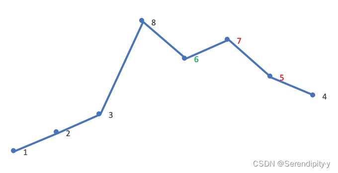

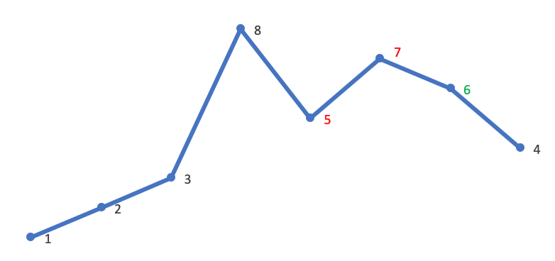

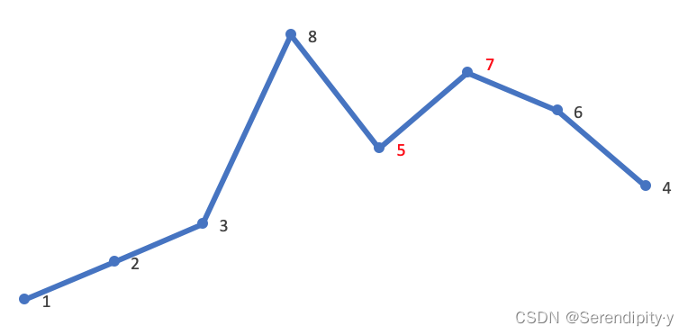

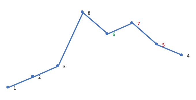

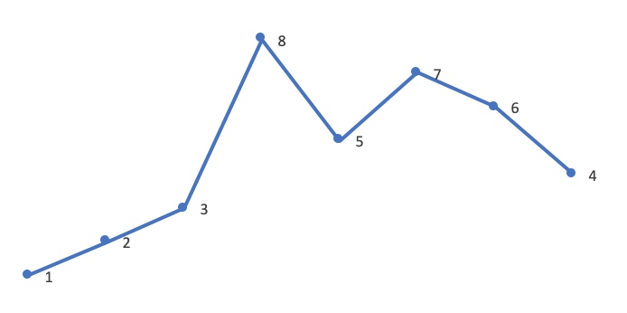

- 以求 12385764 的下一个排列为例:

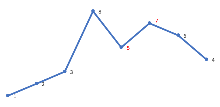

- 首先从后向前查找第一个相邻升序的元素对 (i,j),这里 i=4,j=5,对应的值为 5,7:

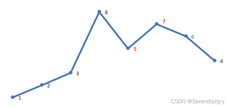

- 然后在 [j,end) 从后向前查找第一个大于 A[i] 的值 A[k],这里 A[i] 是 5,故 A[k] 是 6:
- 将 A[i] 与 A[k] 交换,这里交换 5、6:

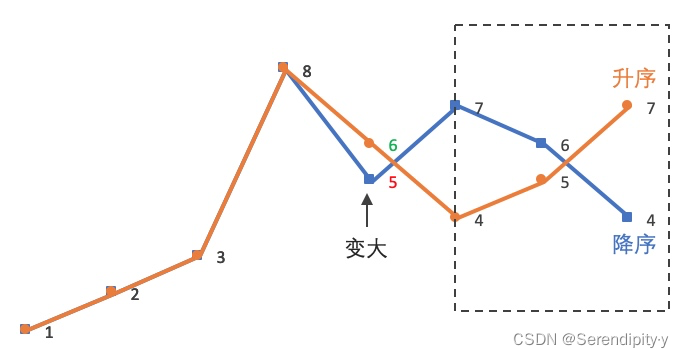

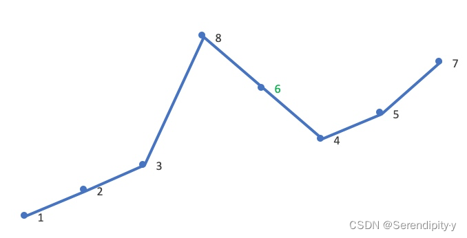

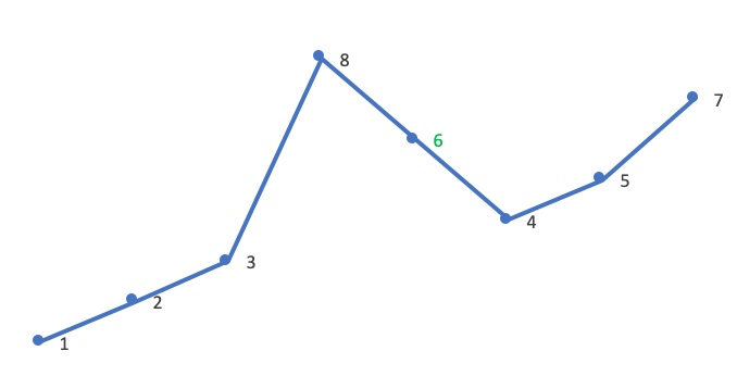

- 这时 [j,end) 必然是降序,逆置 [j,end),使其升序,这里逆置 [7,5,4]:

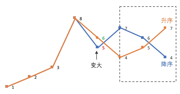

- 因此,12385764 的下一个排列就是 12386457。最后再对比一下这两个相邻的排列(橙色是蓝色的下一个排列):
