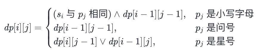

- 用 dp[i][j] 表示字符串 s 的前 i 个字符和模式 p 的前 j 个字符是否能匹配。在进行状态转移时,我们可以考虑模式 p 的第 j 个字符 pj,与之对应的是字符串 s 中的第 i 个字符 si:
- 如果 pj 是小写字母,那么 si 必须也为相同的小写字母,状态转移方程为:
- 其中 ∧ 表示逻辑与运算,也就是说,dp[i][j] 为真,当且仅当 dp[i−1][j−1] 为真,并且 si 与 pj 相同。
- 如果 pj 是问号,那么对 si 没有任何要求,状态转移方程为:
- 如果 pj 是星号,那么同样对 si 没有任何要求,但是星号可以匹配零或任意多个小写字母,因此状态转移方程分为两种情况,即使用或不使用这个星号:
- 其中 ∨ 表示逻辑或运算,如果不使用这个星号,那么就会从 dp[i][j−1] 转移而来;如果使用这个星号,那么就会从 dp[i−1][j] 转移而来。

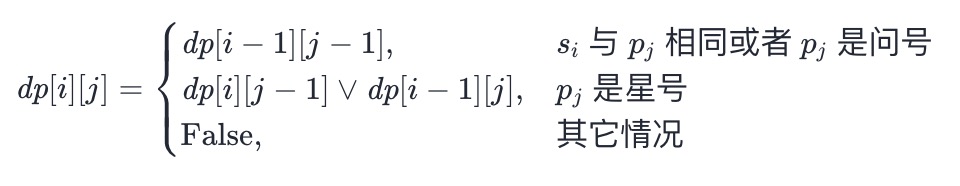

- 最终的状态转移方程如下:
- 也可以将前两种转移进行归纳:
