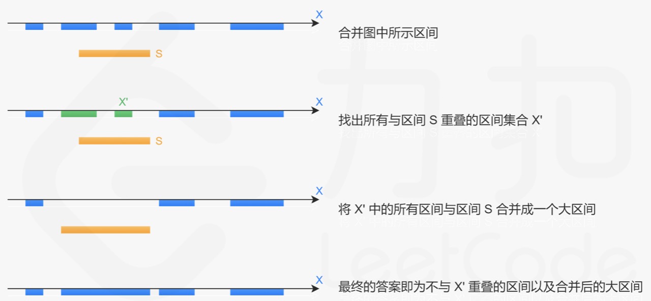

  • 在给定的区间集合 X 互不重叠的前提下,当需要插入一个新的区间 S=[left,right] 时,只需要:
    • 找出所有与区间 S 重叠的区间集合 X′;
    • 将 X′ 中的所有区间连带上区间 S 合并成一个大区间;
    • 最终的答案即为不与 X ′ 重叠的区间以及合并后的大区间。
  • 这样做的正确性在于,给定的区间集合中任意两个区间都是没有交集的,因此所有需要合并的区间,就是所有与区间 S 重叠的区间。
  • 并且,在给定的区间集合已经按照左端点排序的前提下,所有与区间 S 重叠的区间在数组 intervals 中下标范围是连续的,因此可以对所有的区间进行一次遍历,就可以找到这个连续的下标范围。
