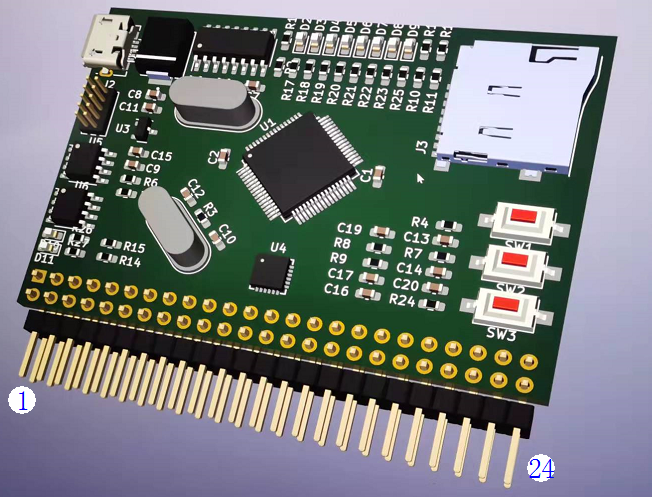

  面是SUYONG发送过来的MM32F3277实验单边直插板。现在存在一个问题:那就是还无法直接应用在面包板上。
▲ 图1.1 SUYONG双列直插单边的实验电路板

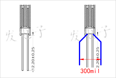

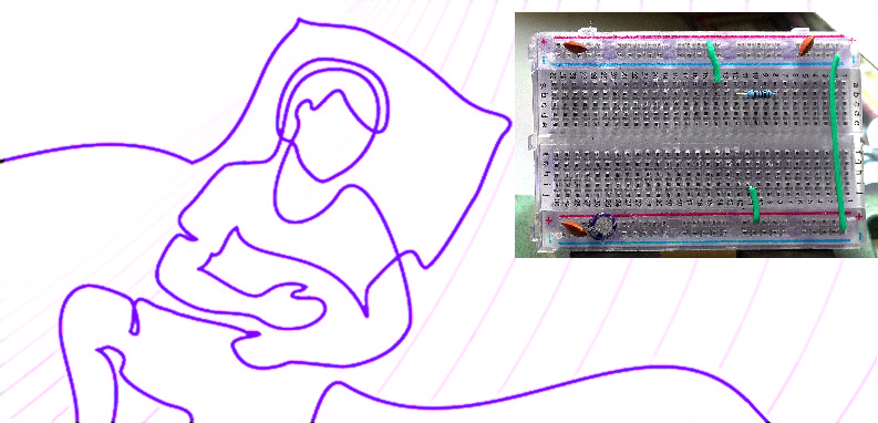

  对于面包板的中间插槽的间距为300mil(7.62mm),使用普通的双排折弯插头无法直接插在现在的面板板上完成实验。还需另外借助于转接板来完成。
▲ 图1.2 面包板的结构
▲ 图1.2 面包板的结构
  • 那么剩下一个问题:是否存在具有两排之间间距300mil的双列直插插针呢?

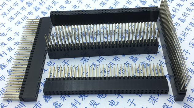

  下面是可以在市场上可以购买到的长脚排母。
▲ 图2.1 利用双排针排母
▲ 图2.1 利用双排针排母
  将双排母的长引脚掰弯加工之后形成间距300mil的转接插针:
▲ 图2.1.2 将双排母的长引脚掰弯加工之后形成间距300mil的转接插针
