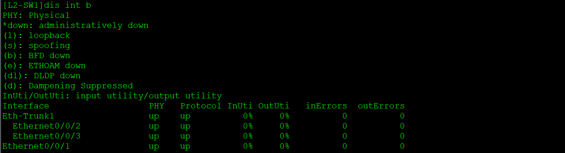

二、二层链路聚合
1、案例
2、配置过程
(1)L2-SW1
(2)L2-SW2
3、测试

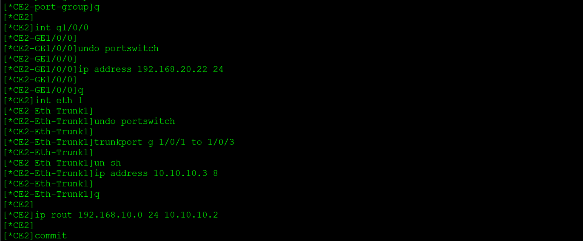

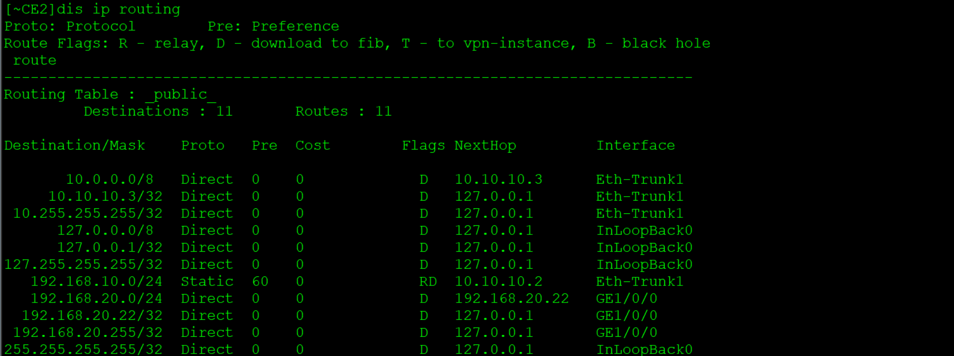

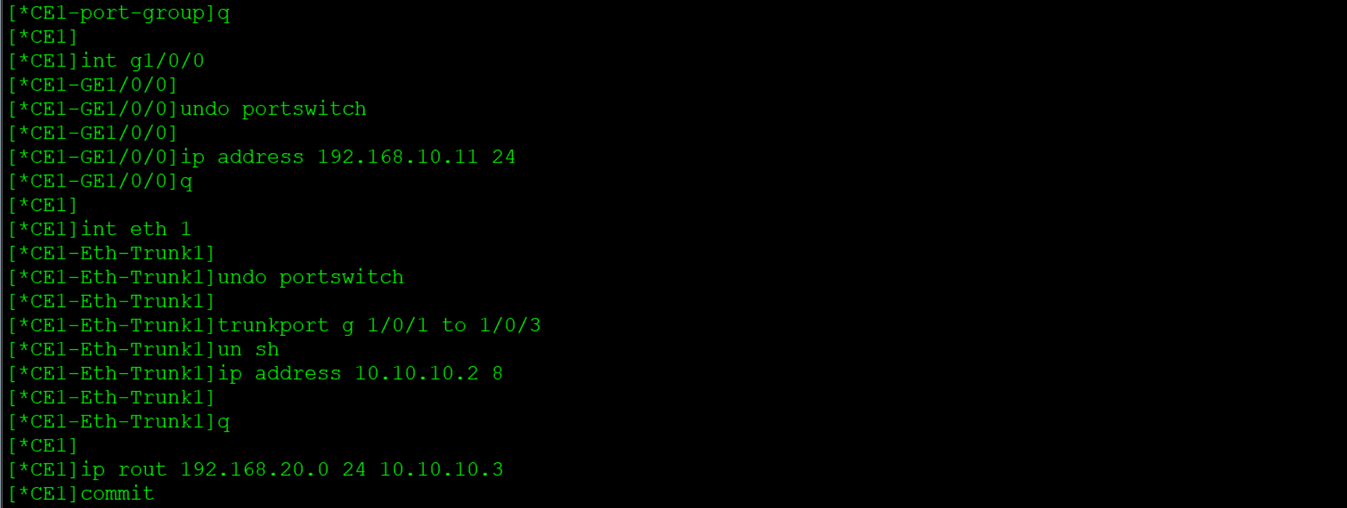

三、三层链路聚合
1、案例
2、配置过程
(1)CE1
(2)CE2

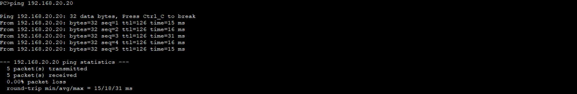

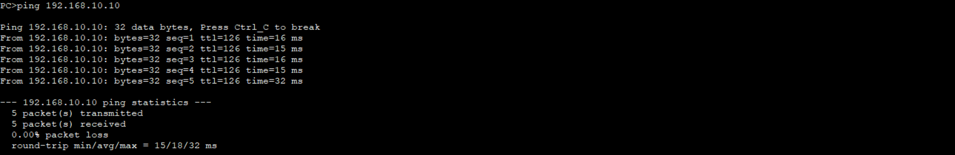

3、测试
(1)PC1
(2)PC2
