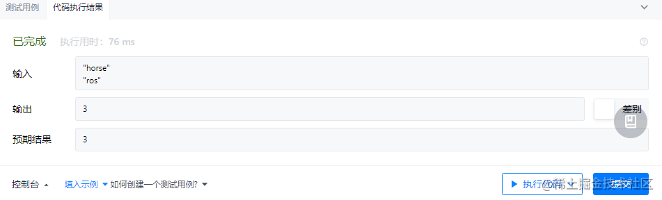

3、时间复杂度
时间复杂度 : O(n)
其中n是数组的长度,只需要遍历一遍数组即可求得答案。
空间复杂度: O(1)
只需要常数级别的空间存放变量。
