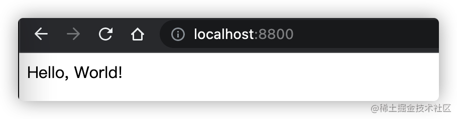

然后,像上一篇文章一样,使用命令 go run main.go 运行该代码。
打开浏览器,输入地址 http://localhost:8800/ ,就可以看到如下的进阶版 HelloWorld。

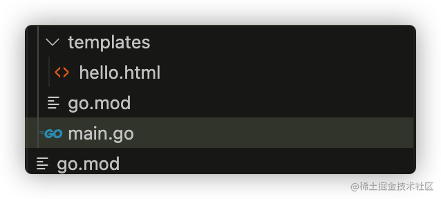

在当前项目中新建一个 templates 文件夹,然后创建 hello.html 文件,把上一段 main.go 代码中 HTML 部分写入,但是需要做一点小小的改动才能生效:
<html>
    <head>
        <title>Hello</title>
    </head>
    <body>
        Hello, 张三!
    </body>
</html>
我们将编写自己的结构类型,负责加载、编译和交付我们的模板。 我们将定义一个接受文件名字符串的新类型,编译一次模板(使用 sync.Once 类型),保留对已编译模板的引用,然后响应 HTTP 请求。 您需要导入文本/模板、路径/文件路径和同步包以构建您的代码。sync.Once 类型保证我们作为参数传递的函数只会执行一次。
代码结构如下图:
templateHandler 结构是一个有效的 http.Handler 类型,因此我们可以将它直接传递给 http.Handle 函数并要求它处理与指定模式匹配的请求。 在前面的代码中,我们创建了一个 templateHandler 类型的新对象,将文件名指定为 hello.html,然后我们将其地址(使用运算符的 & 地址)传递给 http.Handle 函数。 我们不存储对新创建的 templateHandler 类型的引用,但这没关系,因为我们不需要再次引用它。

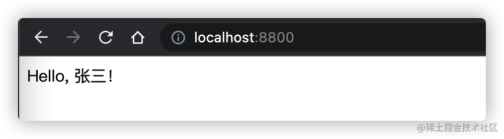

使用 go run main.go 运行上面代码,然后在浏览器中输入网址,得到如下结果:
此时,我们的代码就很清爽了,也实现了同样的功能。
