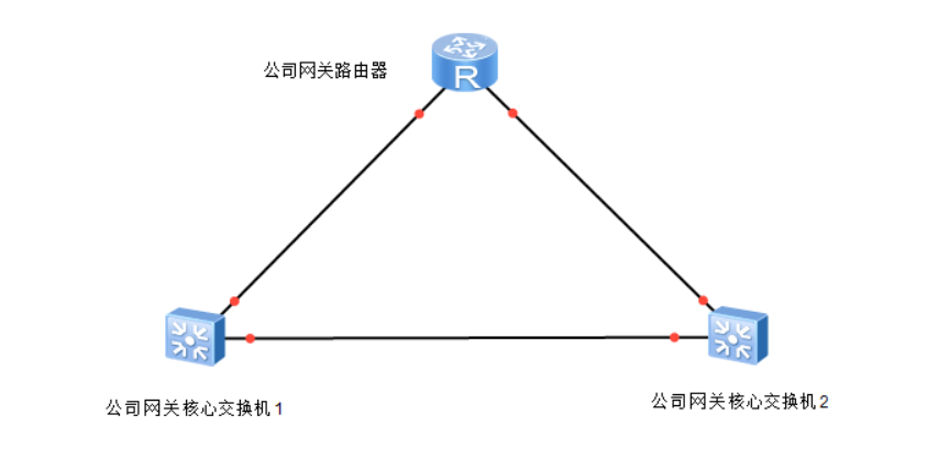

     各公司内部设备互联地址也使用各公司地址段中的一个C类地址10.xx.254.0/24,各公司内部网络三层交换机和路由器连接拓扑图和各公司内部设备互联地址规划如下所示
公司名称 网关路由器 核心交换机1 核心交换机2
北京总公司 10.0.254.1 10.0.254.2
10.0.254.5 10.0.254.6
10.0.254.9 10.0.254.10
上海分公司 10.1.254.1 10.1.254.2
10.1.254.5 10.1.254.6
10.1.254.9 10.1.254.10
