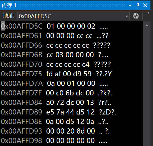

用F9在第七行设置断点后,按F5运行,执行到断点处(该行还没执行),按Alt + 6或者选择:调试,窗口,内存,内存1 的命令就能查看内存:
在左上角的“地址”右边的编辑框中输入& + 想查看的变量就能查看该变量的地址存放的值,即该变量的值,这里我们输入&m后得到:
  • 上面显示的0x00AFFD5C即这个m数组的首地址,分成3部分:
    • 左侧部分是m的地址和附近的内存地址;
    • 中间部分是该内存中存放的数(PS:但是是以十六进制进行保存,即VS将这些二进制数据以16进制保存,4位二进制表示一位16进制数);
    • 右侧部分是内存中16进制数所代表的一些字符,有些可显示字符会显示出来,对于不可显示的字符就用.来代替。

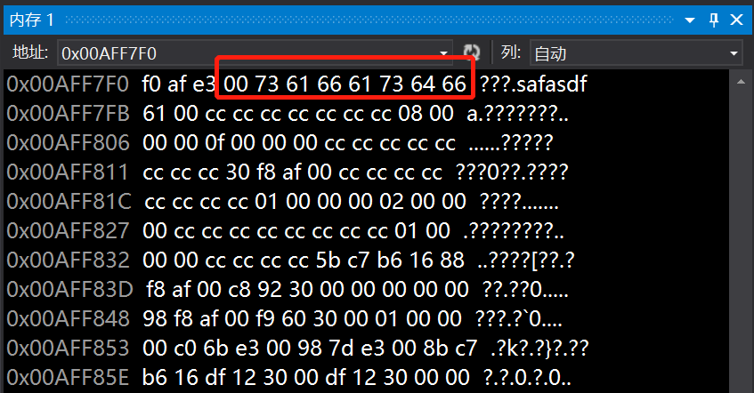

比如如下程序safasdfa\0def的内存,a对应的16进制数为61(十六进制的61即十进制的97,即a字符对应的ASCII码),s对应的是73:
	string str = "safasdfa\0def";
	cout << str << endl;

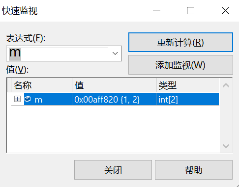

shift + F9:当程序运行到断点处,按这个键能出现快速监视窗口,如下所示,查看m对应的值和类型:
如果查看a的值:
查看a的地址,输入&a:
