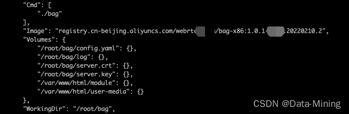

步骤二、 查看当前容器依赖的镜像版本是否正确
既然新镜像本身是正确的,那么就需要看看当前运行的容器依赖的是不是最新的镜像包即可,执行如下命令查看:
docker inspect bag
果然有问题,通过执行结果(下图)可以知道,当前运行的容器依赖的还是之前的镜像版本。
那就奇怪了,明明 docker-compose.yml 文件中已经修改了版本号。

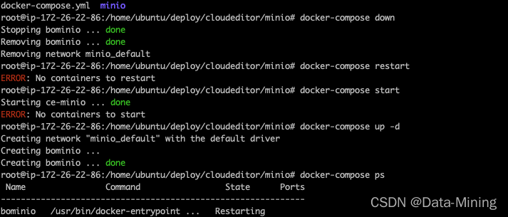

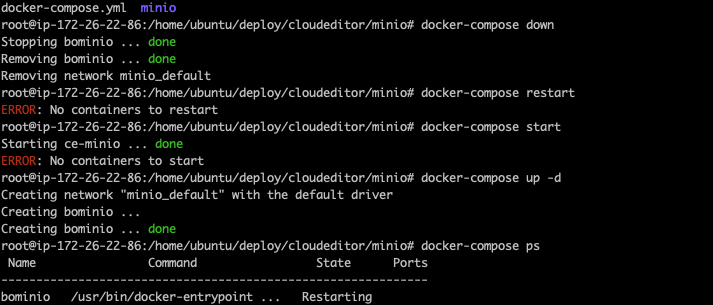

最后,我们看一组演示命令:
