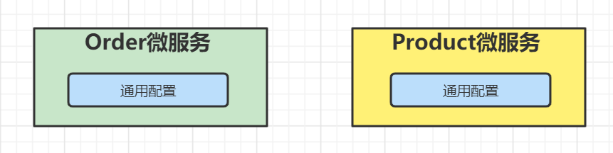

那如果是 不同的微服务下相同的配置呢?
举个例子,大家的注册中心地址都是同一个,要把这个公共的配置项抽取到一个单独的文件去管理。

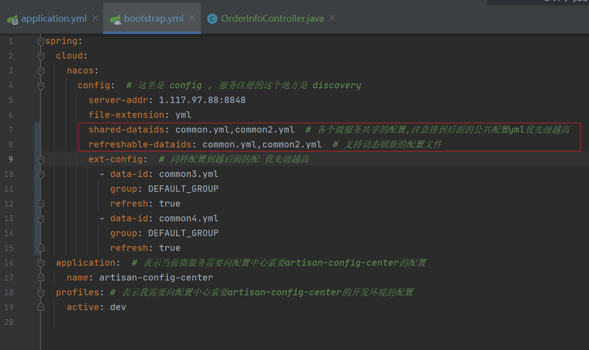

方式一 通过 shared-dataids 方式

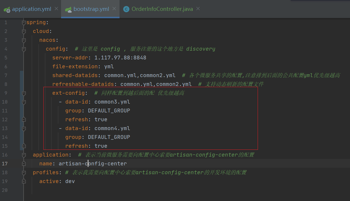

方式二 通过 ext-config方式

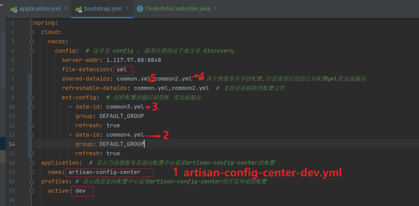

配置文件优先级
我们看日志Nacos加载的顺序
Located property source: CompositePropertySource {name='NACOS', propertySources=[
NacosPropertySource {name='artisan-config-center-dev.yml'},     优先级最高
NacosPropertySource {name='artisan-config-center.yml'},     次之
NacosPropertySource {name='artisan-config-center'},     再次之
NacosPropertySource {name='common4.yml'},           再次之
NacosPropertySource {name='common3.yml'},       再次之
NacosPropertySource {name='common2.yml'},    再次之
NacosPropertySource {name='common.yml'}]} 级别最低
  • 1
  • 2
  • 3
  • 4
  • 5
  • 6
  • 7
  • 8
  • 9
artisan-config-center-dev.yml 优先级最高 ,依次排开。
举个例子 假设 artisan-config-center-dev.yml 中存在配置项A, 则以artisan-config-center-dev.yml中的配置项A的值为准,如果artisan-config-center-dev.yml不存在,则互补。
总结一下 : 精准配置>不同环境的通用配置>不同工程的(ext-config)>不同工程(shared- dataids)
上述配置 加载的优先级
1)artisan-config-center-dev.yml  精准配置
2)artisan-config-center.yml     同工程不同环境的通用配置
3)ext-config:  不同工程 通用配置
    3.1):common4.yml
    3.2):   common3.yml
4) shared-dataids  不同工程 通用配置
    4.1)common2.yml
    4.2)common1.yml
  • 1
  • 2
  • 3
  • 4
  • 5
  • 6
  • 7
  • 8
