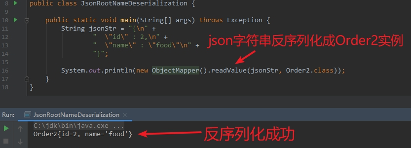

反序列化(默认设置)
  1. 在没有做任何设置的时候,下面这个字符串用来反序列化成Order2对象,会成功吗?
  "id" : 2,
  "name" : "food"
  1. 试了下是可以的:

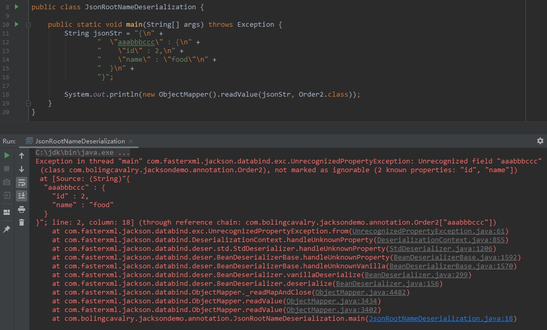

  2. 那下面这个字符串能反序列化成Order2对象吗?
  "aaabbbccc" : {
    "id" : 2,
    "name" : "food"
  1. 代码和结果如下图所示,反序列化时jackson并不认识aaabbbccc这个key,因为jackson此时并不支持root对象:
  • 小结:默认情况下,反序列化时json字符串不能有root对象;
