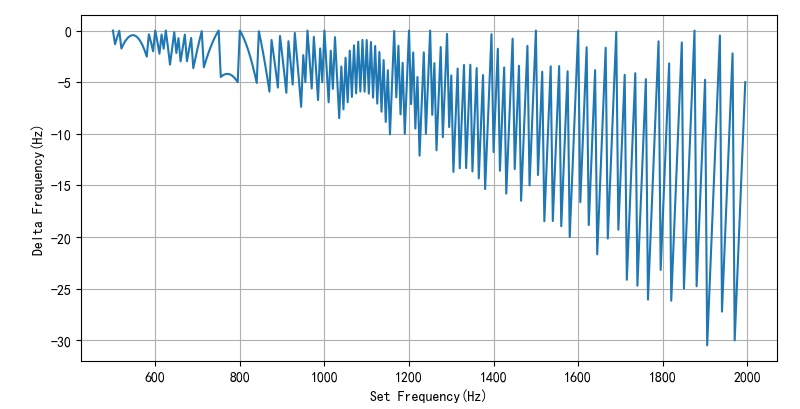

但在实现过程中,它的缺点也很明显。SuYong在实现过程中,对于ARR固定位999,对应PWM的CNT范围是从0 ~ 999。可以实现1/1000的输出PWM精度。但这带来对应的输出PWM频率精度受限。
这一点在 使用MM32 MicroPython产生双音频信号的局限性 进行了测量。下图给出从500到2000Hz之内, MM32 PWM频率出现的绝对误差。
▲ 图1.1.1 输出频率在500 ~ 2000 Hz之间对应的实际PWM频率误差

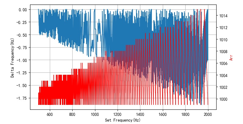

1.3.2 修改结果
  利用这种方式修改之后,对应的ARR在1000左右进行浮动,可以看到对应的频率误差都小于1/1000
▲ 对应的频率误差与ARR取值

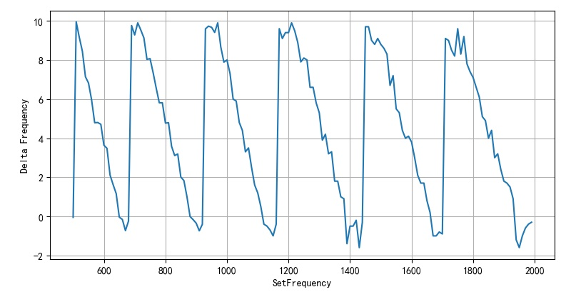

1.4.2 测试结果
实际测量对应的输出频率结果为 697.32Hz。
  测试设定PWM频率与实际输出频率之间的误差。为什么是这样,现在无法解释。
▲ 图1.4.1 500 到 2000Hz 之间的设置与输出频率之间的误差

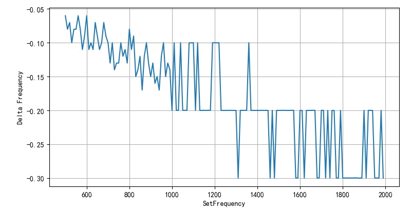

下面对于arr的取值进行调整,进行四舍五入。 另外对于ARR设置为10000左右,可以看到误差频率在10000分之一左右。
▲ 图1.4.2 频率在500-2000Hz之间的设置误差
▲ 图1.4.3 在频率 500 - 1600Hz之内的频率误差
