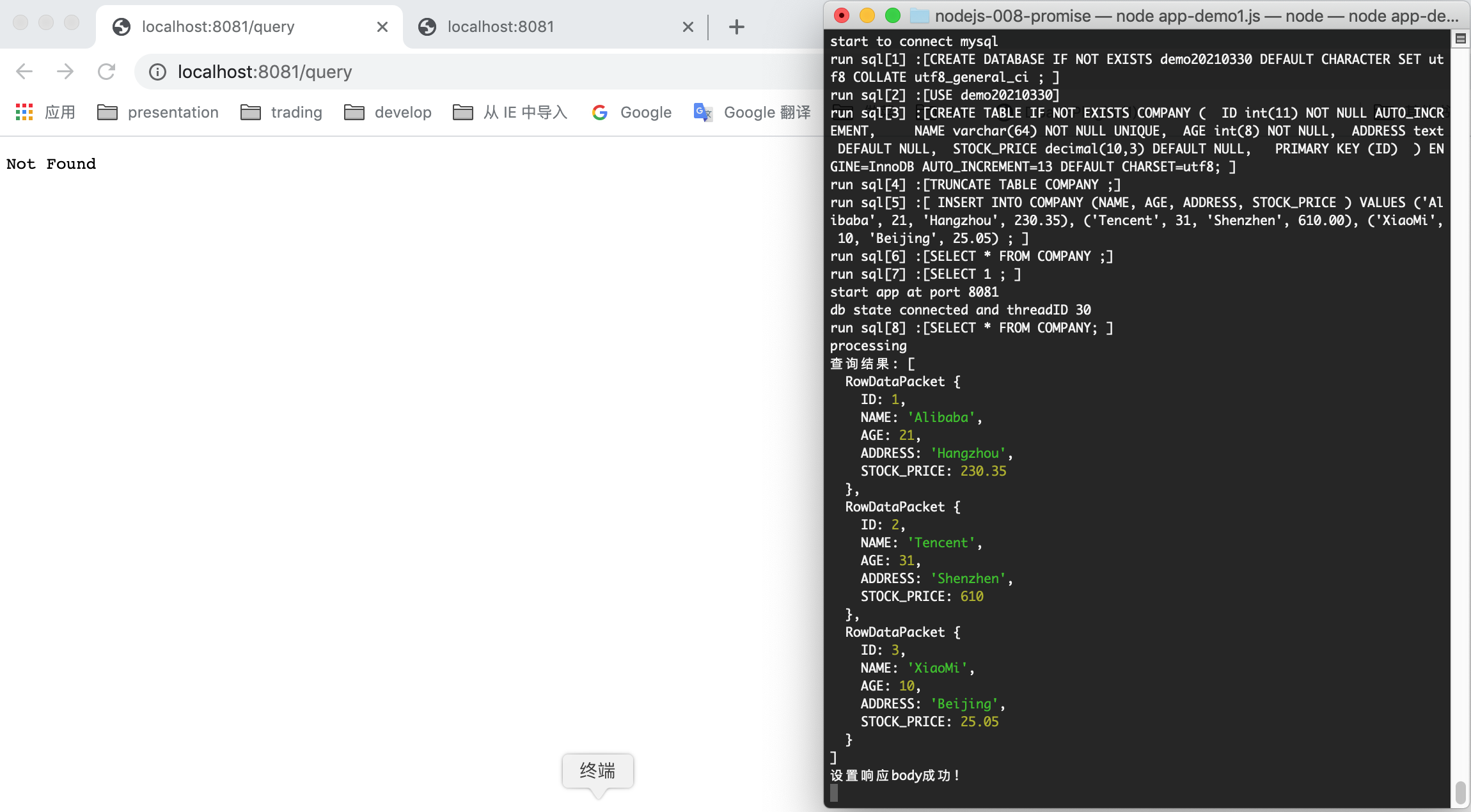

先查看简单接口展示效果:
再看看/query接口
日志看到设置了响应体ctx.body成功了,可这时候请求已经结束了。
因为db.runSql函数不是同步执行了,/query这个接口执行这个函数,碰到函数结束了,当前请求处理完毕,没有设置请求体,所以响应Not Found。

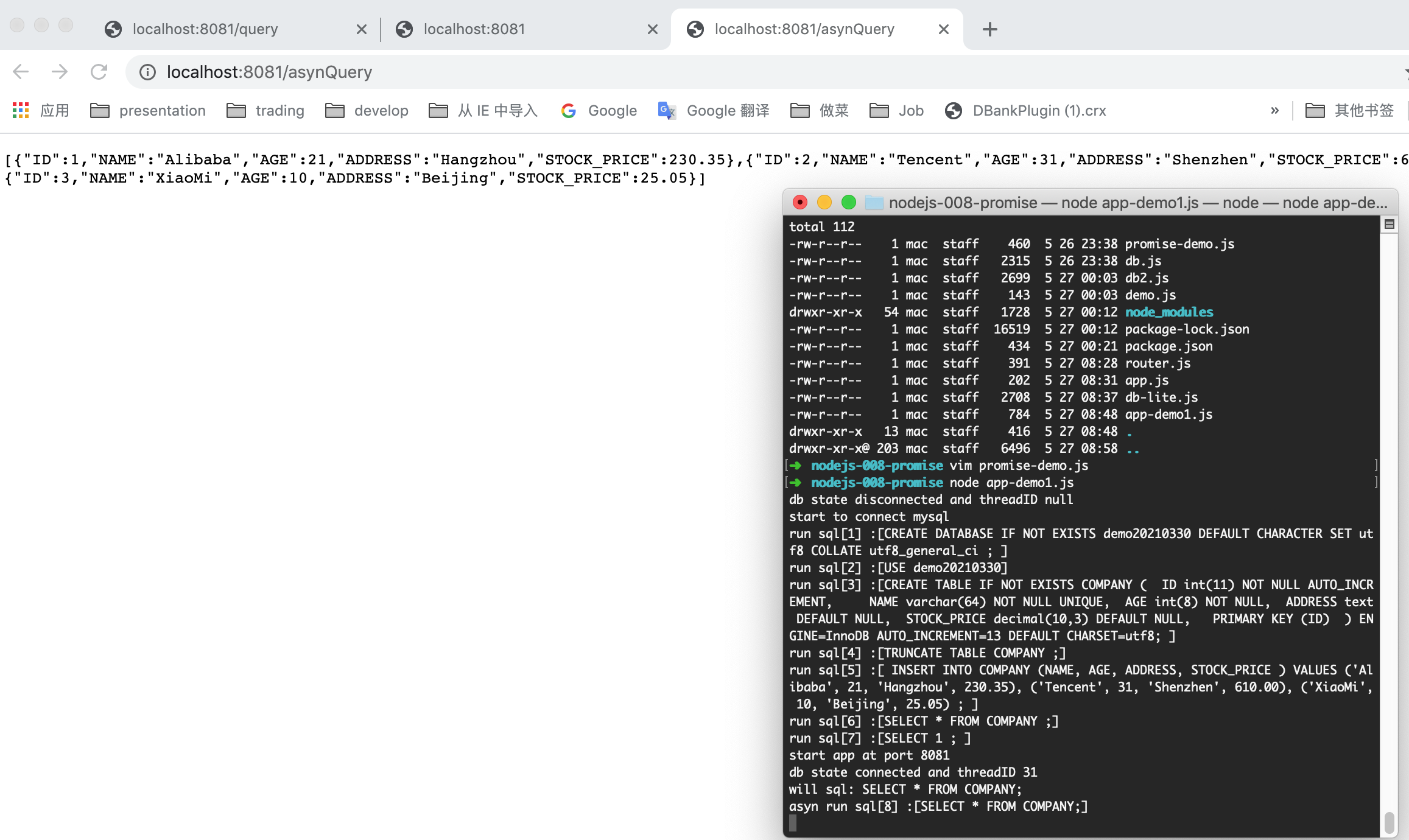

这就是改造好的prunSql,这里用了resolve函数把数据库查询结果传递出去。
这样在使用Promise的then可以获取到异步查询结果。
或者在一个异步响应的方法内await Promise对象,等待查询返回值。
看看使用Promise处理后的效果:
问题至此,迎刃而解!
