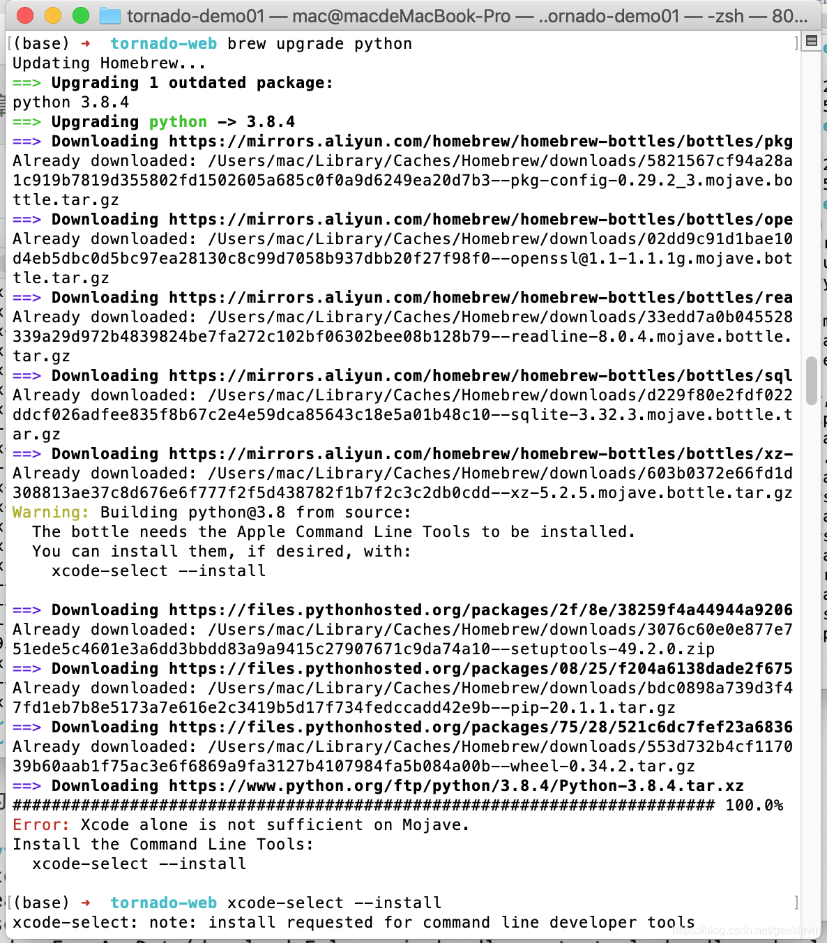

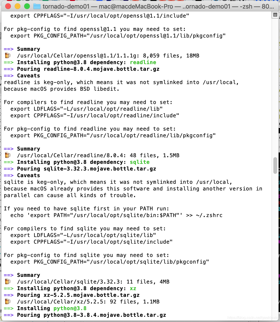

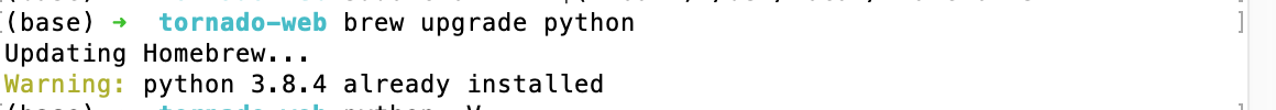

直接使用命令 brew upgrade python 进行升级
这个命令会安装过程会下载一下依赖包,也会下载稳定版的python3。

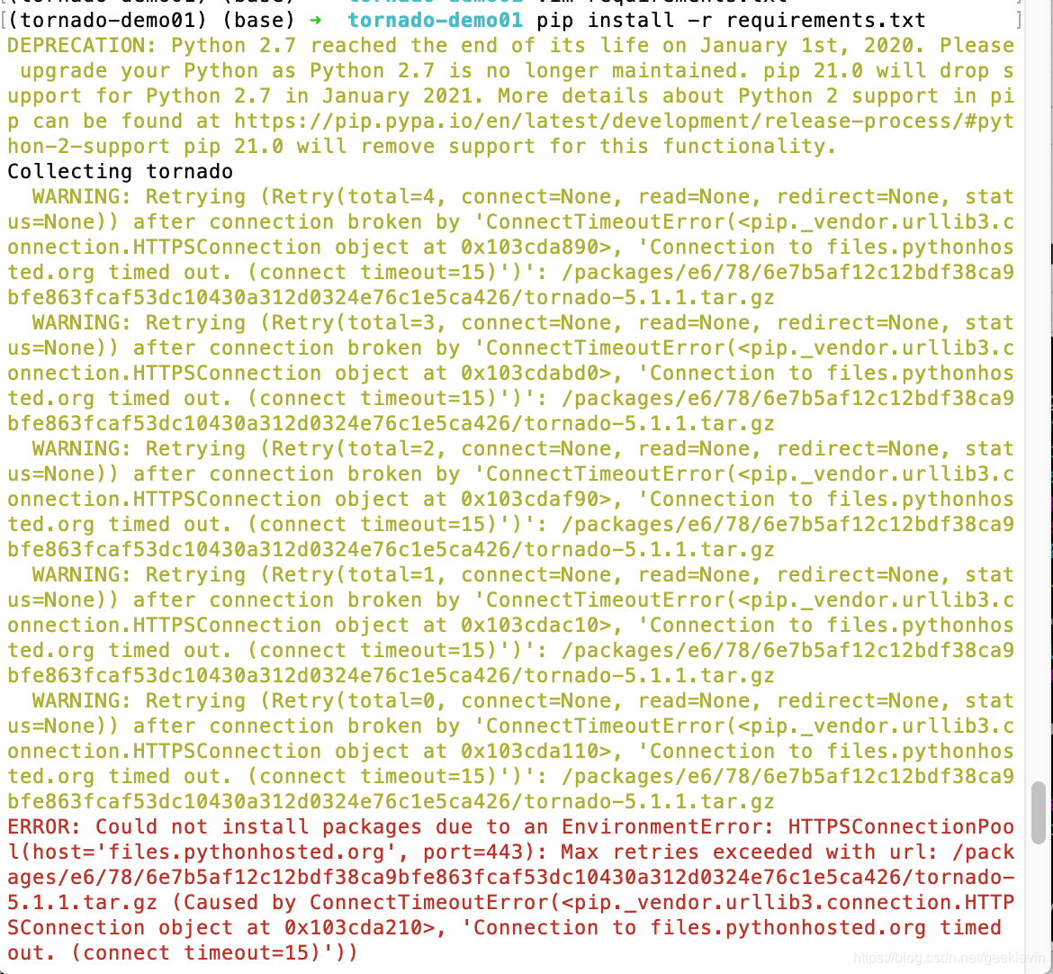

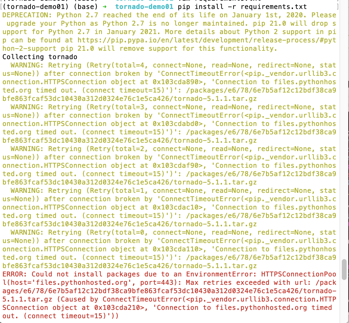

Operation time out 问题
如果出现问题:Failed to connect to www.python.org port 443: Operation timed out
类似的错误:ERROR: Could not install packages due to an EnvironmentError: HTTPSConnectionPool(host='files.pythonhosted.org', port=443)
这个主要是网络问题,建议重试几次之后重试brew升级命令
遇到xcode-select问题
单独运行 xcode-select --install .安装即可,Apple国内下载xcode相关包速度还够给力。
主要是brew安装新版python过程需要一些xcode的依赖。

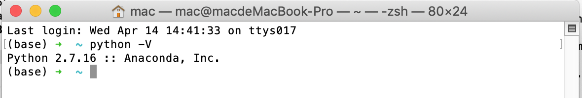

升级Python3之后发现terminal这边输入python -V,输出还是2.7
出现下面的情况,明明brew安装好了python3,可是重新开一个terminal输入python -V 仍然显示2.7。
重跑brew install提示已经安装了。。。

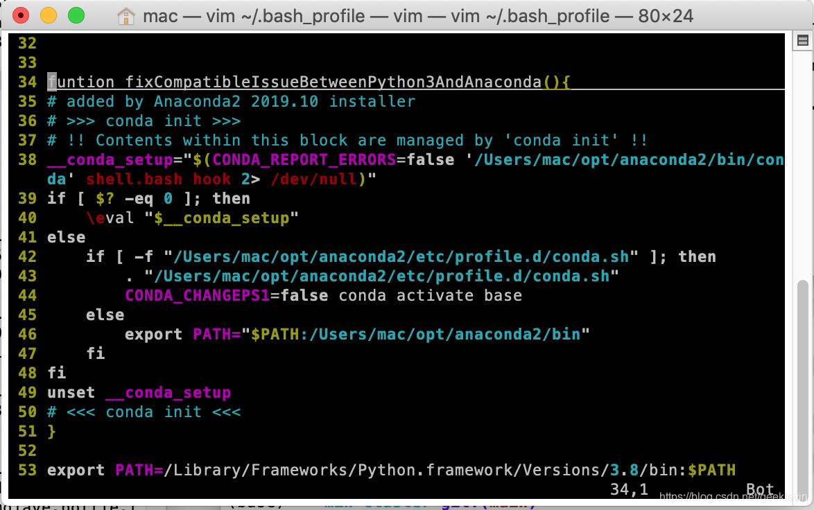

因为系统之前安装过anaconda,查看.bash_profile文件发现最后将conda.sh提前source了,path变量被动了。
这里需要将bash profile中conda 设置PATH这一段注释掉。
或者直接在bash profile,3.8版本的路径可以参考下面内容,直接添加到~/.bash_profile最后一行:
export PATH=/Library/Frameworks/Python.framework/Versions/3.8/bin:$PATH

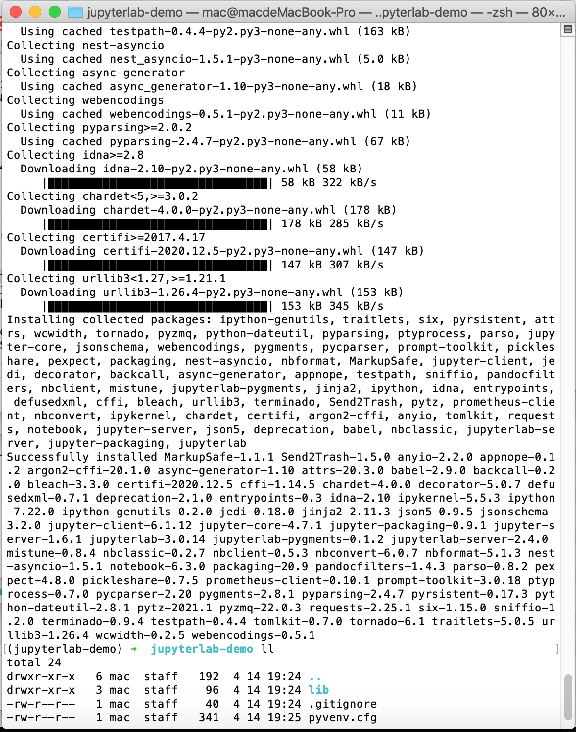

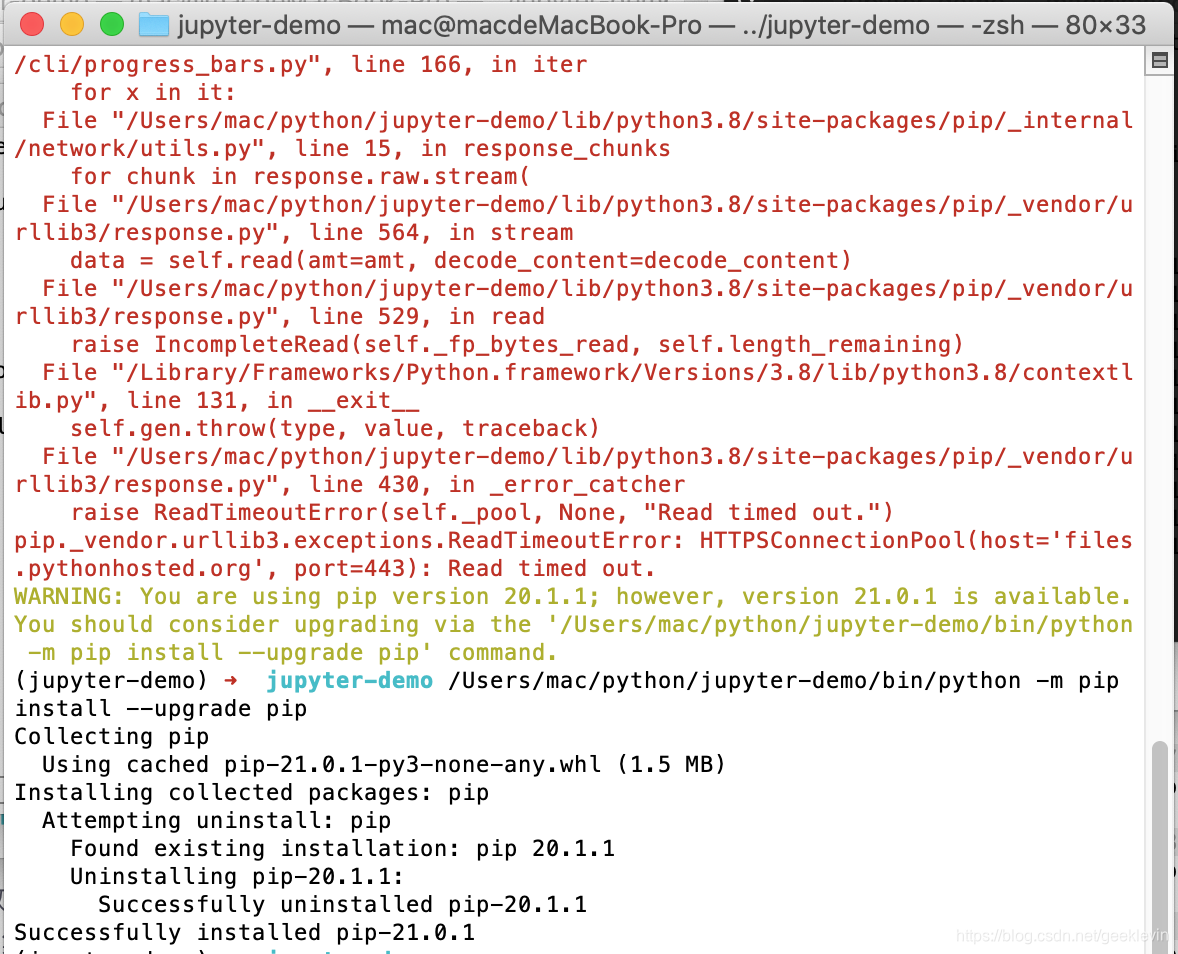

旧的pip也需要进行升级
否则系统会一直显示2.7 Python 不支持(DEPRECATION: Python 2.7 reached the end of its life)相关的信息。
强烈建议升级, 否则有些项目使用pip命令会出现“socket.timeout: The read operation timed out” 这样的错误。
python -m pip install --upgrade pip
或者全路径:
/usr/local/bin/python -m pip install --upgrade pip

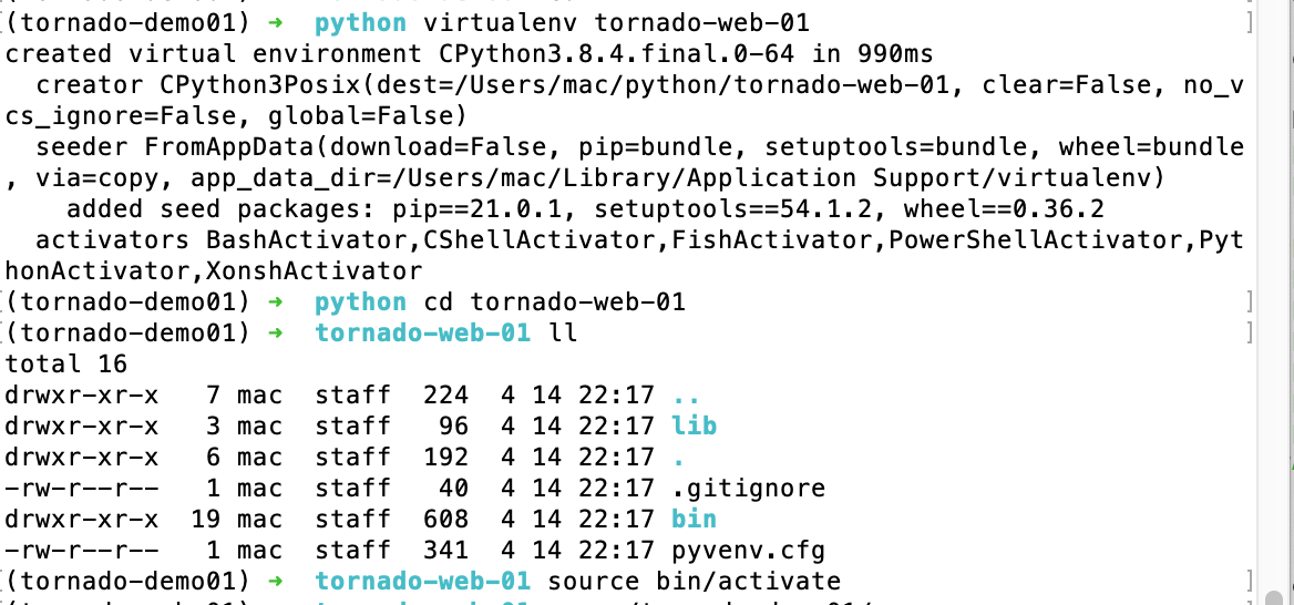

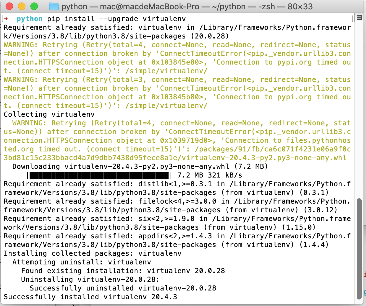

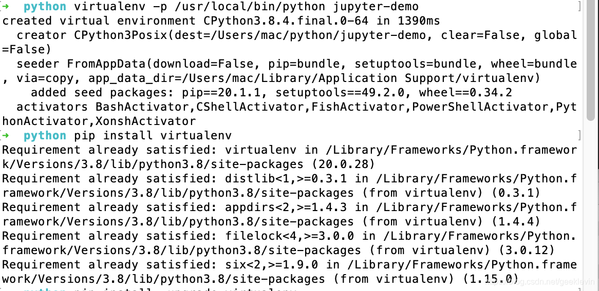

旧版的virtualenv需要升级安装
virtualenv命令可以使用但是就没有报错,不兼容,直接升级。
升级virtualenv需要使用pip命令来做:
pip install --upgrade virtualenv

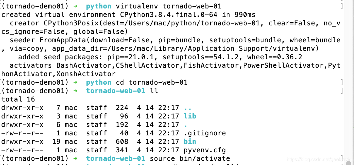

virtualenv 创建一个虚拟环境
至此,pip,virtualenv都是可以有效使用的,这次分享到这里。
