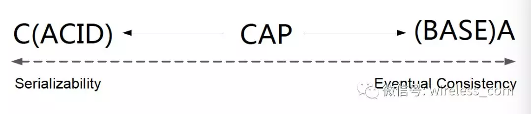

BASE 理论就是对 CAP 原则中 C(一致性)和 A(可用性)权衡的结果。BASE 是 Basically Available(基本可用)、Soft state(软状态)、Eventually consistent(最终一致性)的缩写。
- ACID 是为了保证一致性而诞生,因而侧重一致性;
- BASE 是为了高可用系统的设计而诞生,因而侧重可用性。
BASE 理论来源于对大规模互联网系统分布式实践的总结,是基于 CAP 原则逐步演化而来的。其最核心思想是:即使无法做到强一致性,但每个应用都可以根据自身业务特点,采用适当的方式来使系统达到最终一致性。
总的来说,BASE 理论面向的是大型高可用可扩展的分布式系统,和传统的事务 ACID 特性是相反的,它完全不同于 ACID 的强一致性模型,而是通过牺牲强一致性来获得可用性,并允许数据在一段时间内是不一致的,但最终达到一致状态。同时,在实际的分布式场景中,不同业务单元和组件对数据一致性的要求是不同的,因此在具体的分布式系统架构设计过程中,ACID 特性和 BASE 理论往往又会结合在一起。
