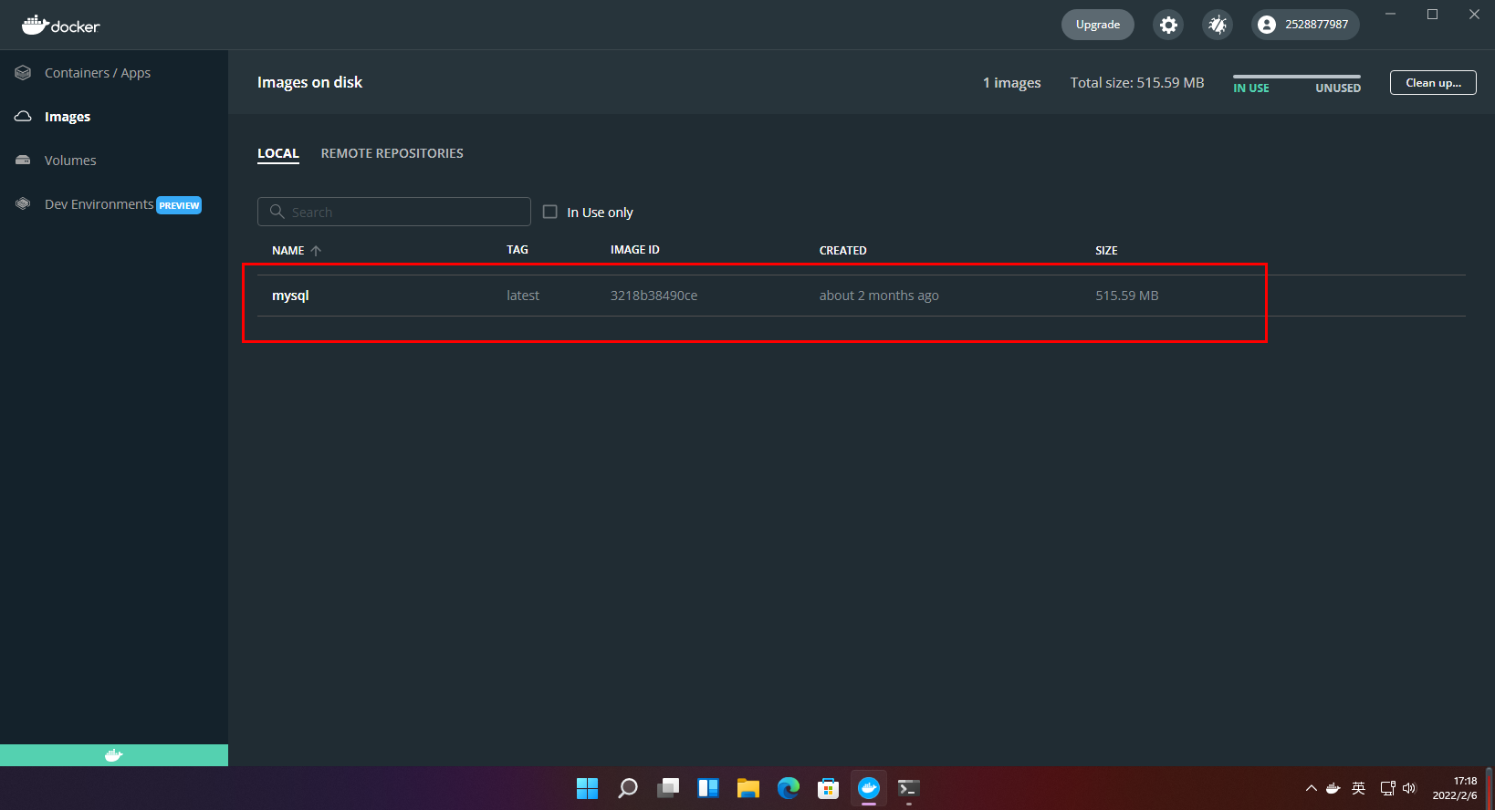

1.拉取镜像
docker pull mysql

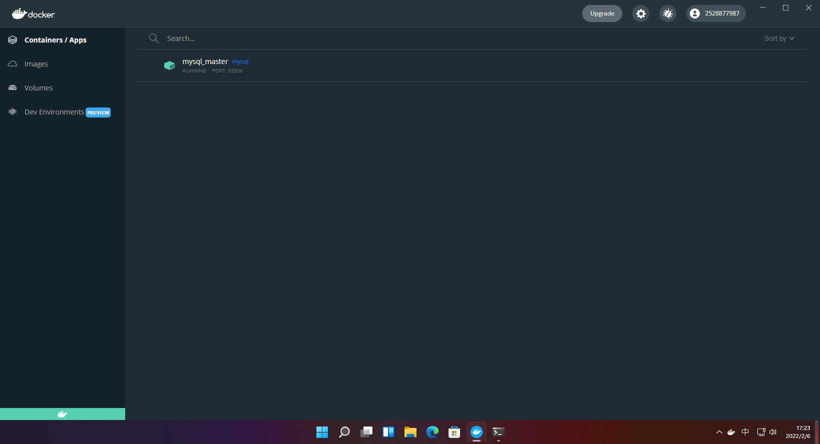

1.查询容器运行状态
如下图所示代表运行成功
docker ps -a

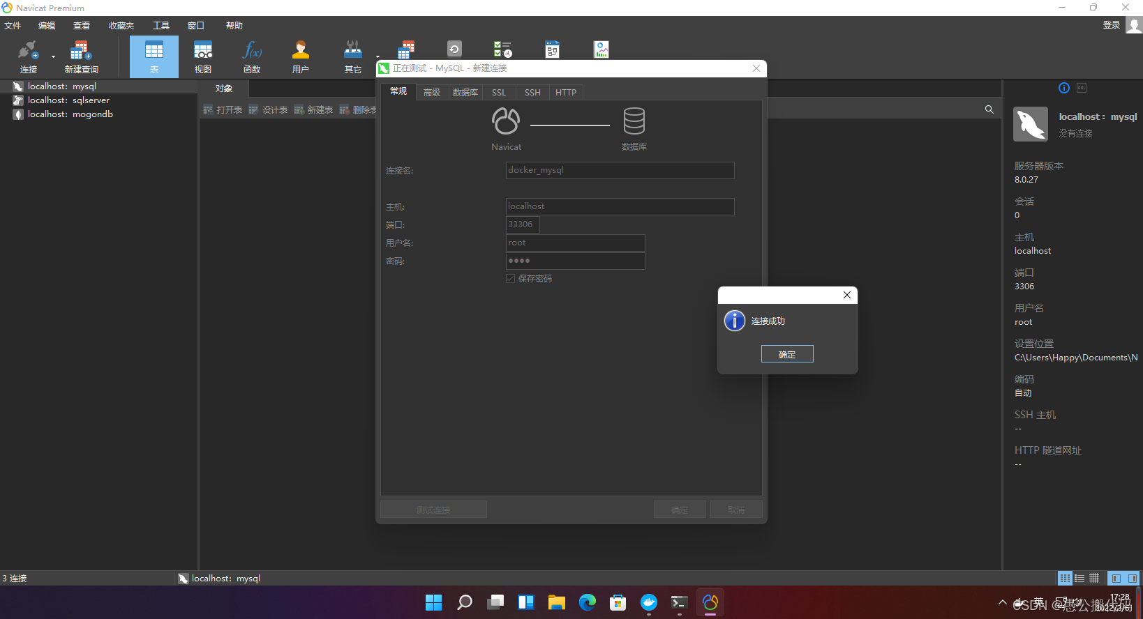

2.使用Navicat连接测试

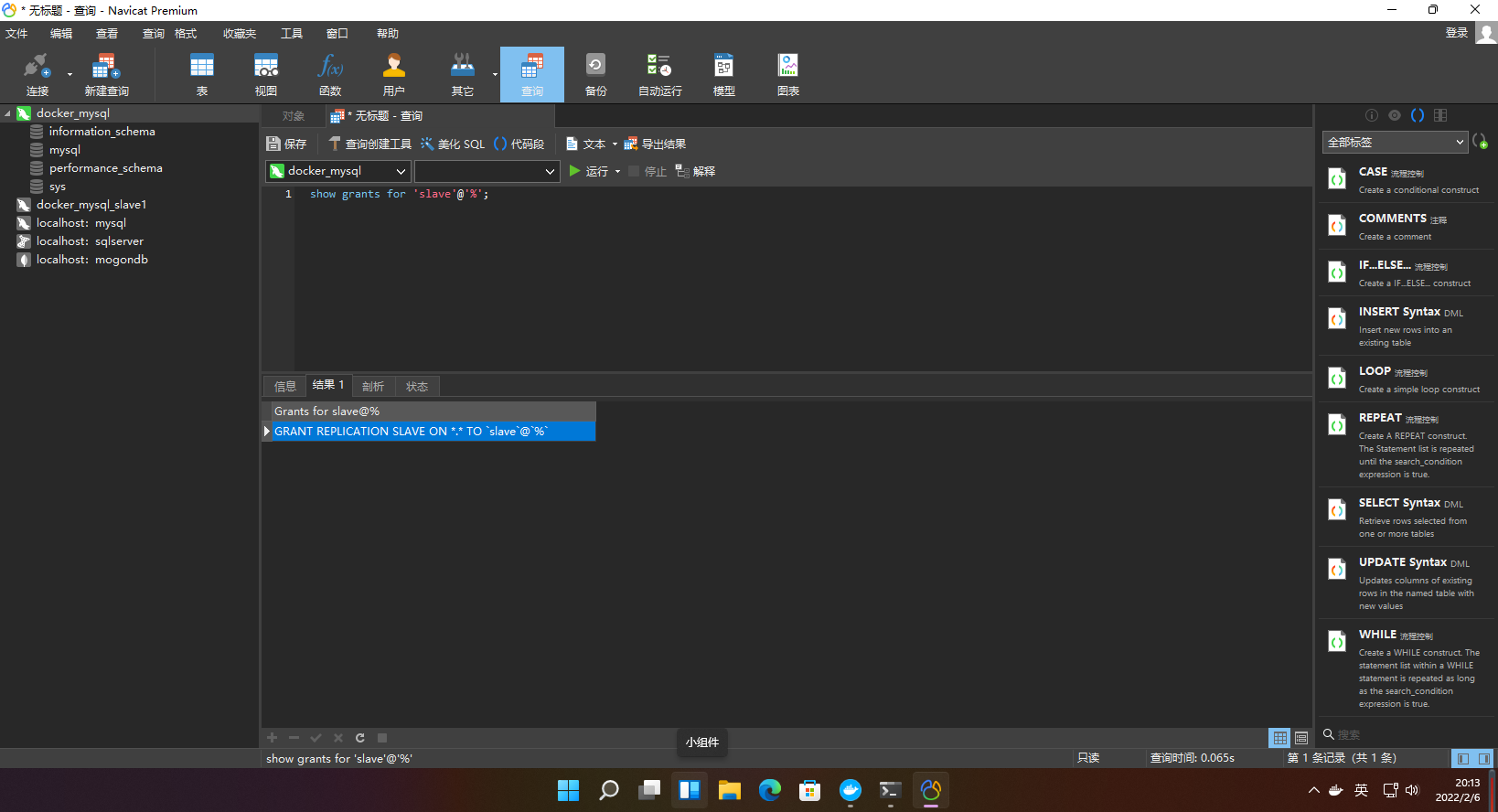

3.3 查看用户权限
show grants for 'slave'@'%';
如下代表成功

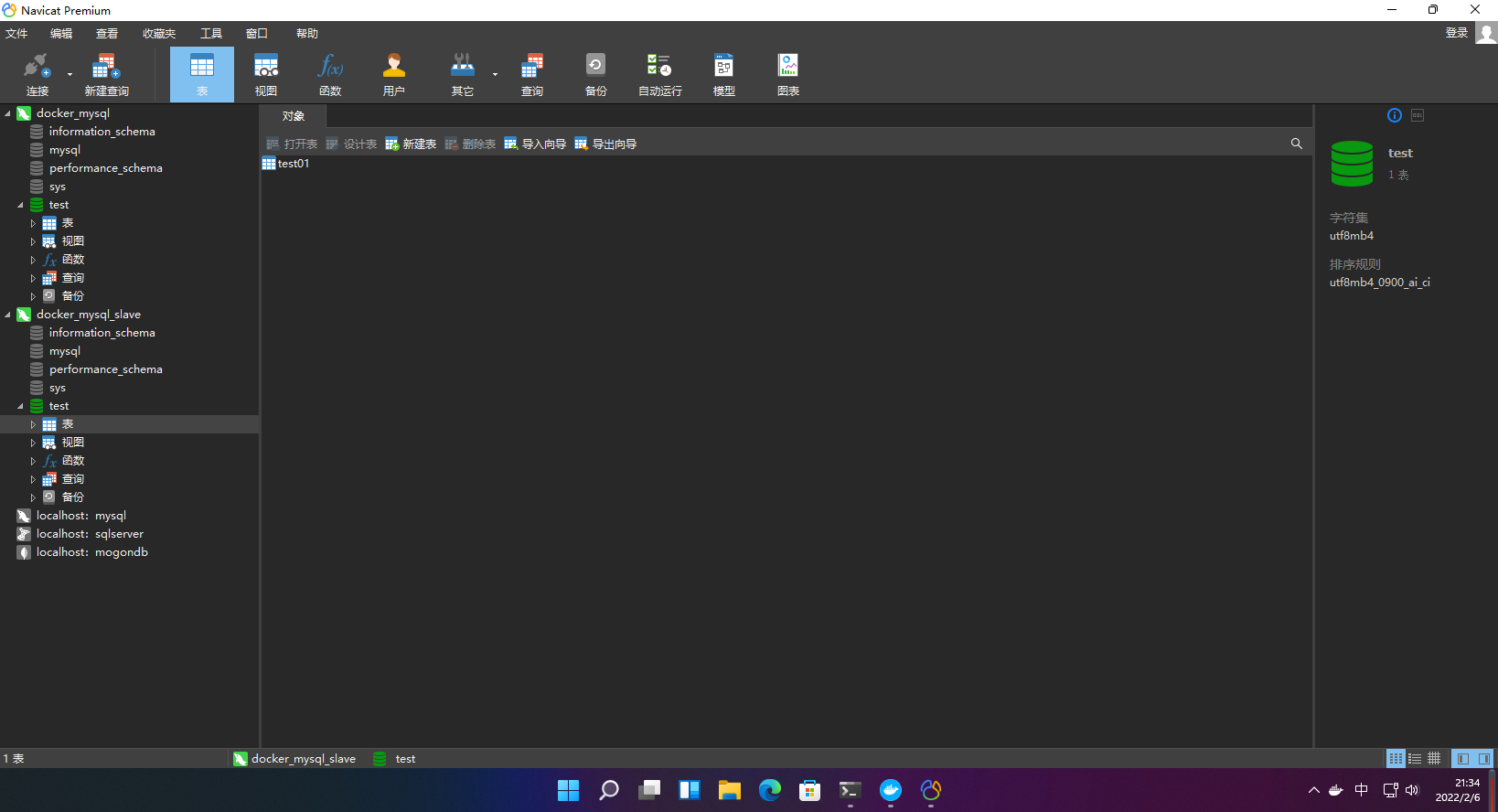

此时Slave中会有该test库:
mysql> show databases;
| Database           |
| information_schema |
| mysql              |
| performance_schema |
| sys                |
| test               |
5 rows in set (0.00 sec)
