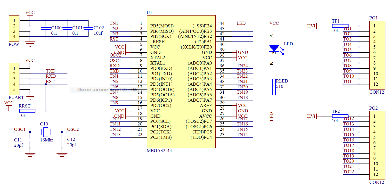

设计制作MEGA32的测试电路,是但原来的基于MEGA32的开发工具链进行测试。
1.1.1 测试电路设计
▲ 图1.1.1 原理电路图

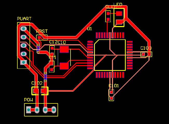

▲ 图1.1.2 单面快速制版PCB

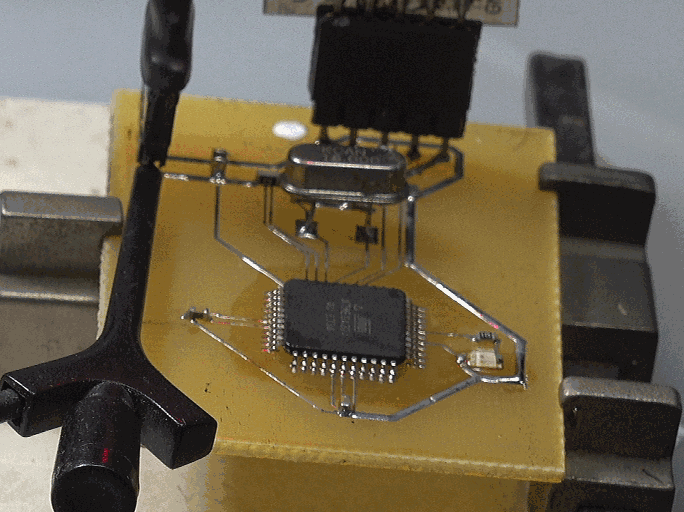

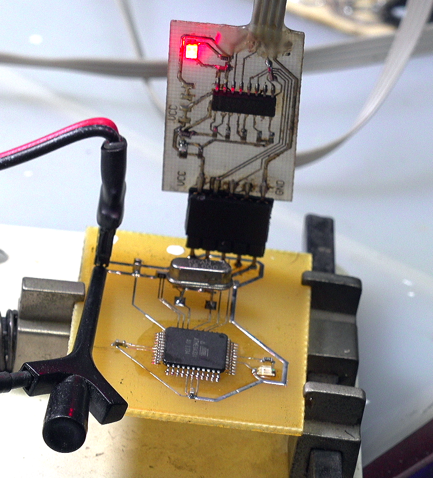

1.1.2 焊接制作电路
一分钟后的到电路板,进行焊接组装成测试电路板。
提供+5V工作电源,工作电流为22mA。
▲ 图1.1.3 焊接后的测试电路板

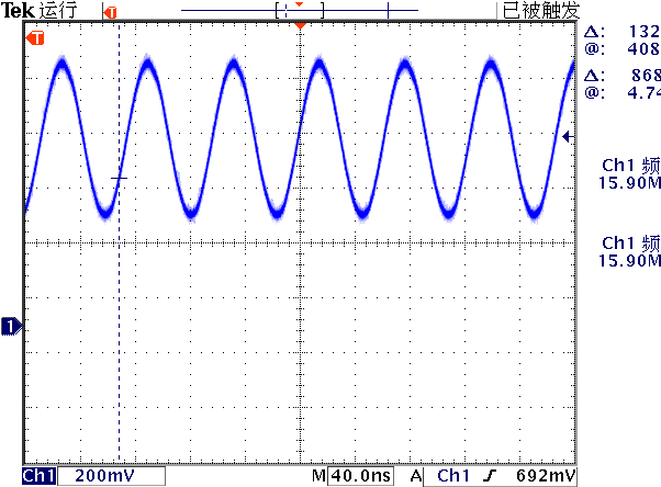

测量晶体管脚的MCU的晶振高频信号。由于这个芯片是已经编程的芯片,内部应该具有BOOTLOADER的程序。ATMEGA328实验电路板
▲ 图1.1.4 测量晶体振荡频率信号

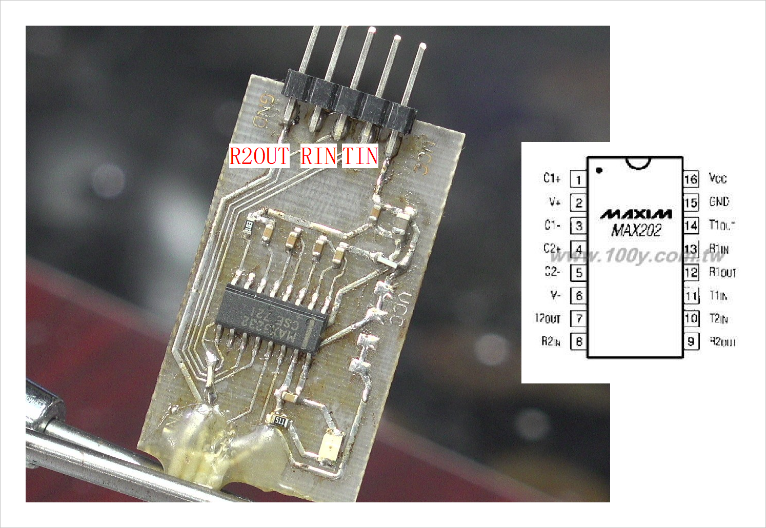

下面是下载接口电平转换电路。根据现在的定义,可以直接按照顺序连接到现在的电路板上。
▲ 图1.2.1 下载接口转换电路
使用接口下载器连接UART1完成程序下载:
▲ 图1.2.2 使用接口下载器连接UART1完成程序下载

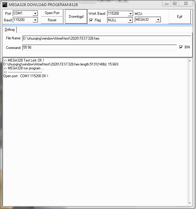

1.2.2 下载软件
使用MEGA328 DOWNLOAD PROGRAM:8328完成程序下载。
- 下载参数设置:
端口:COM1
波特率:115200
MCU:MEGA328
▲ 图1.2.3 下载程序完成程序下载

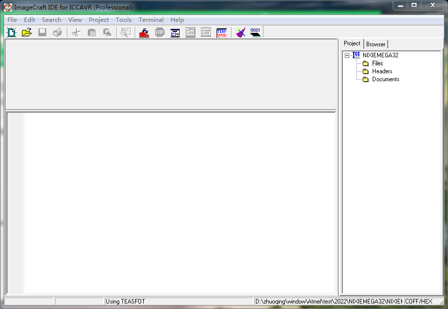

1.3.1 建立MEGA32的工程文件
建立新的MEGA32的工程文件。所在的目录为:
D:\zhuoqing\window\Atmel\test\2022\NIXIEMEGA32

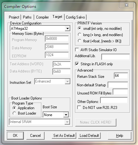

▲ 图1.3.1 工程的选项
将下面的例程代码拷贝到所建的MEGA328工程文件中。
D:\zhuoqing\window\Atmel\UserCode\M32
▲ 图1.3.2 利用ICCV7构建MEGA328的开发工程

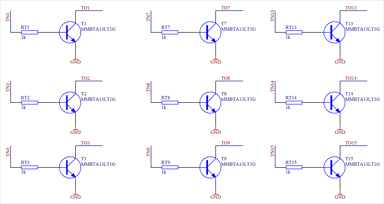

▲ 图2.1.1 控制原理图MCU M32
▲ 图2.1.2 输出控制电路

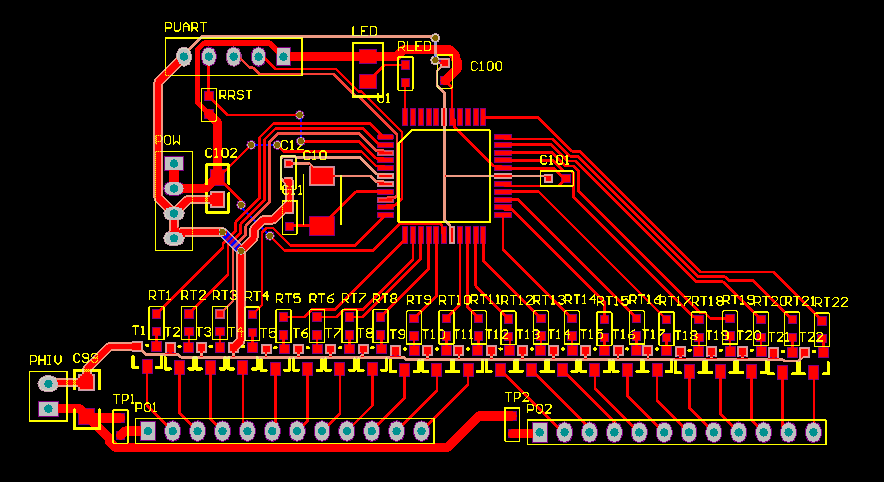

2.1.2 单面电路板设计
▲ 图2.1.3 单面板的PCB的设计

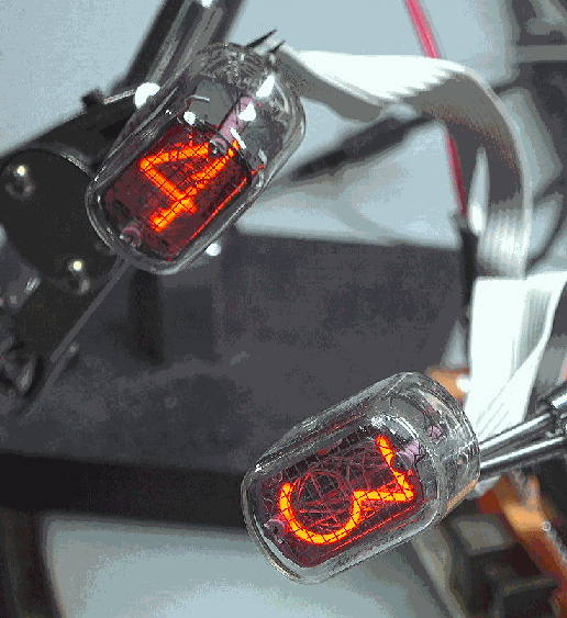

2.3 运行情况
▲ 图2.2.1 辉光管运行情况
※ 制作总结 ※
为了驱动两个辉光数码管,供有20个数字,使用MEGA32 MCU制作了一个秒表运行驱动电路板。
