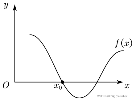

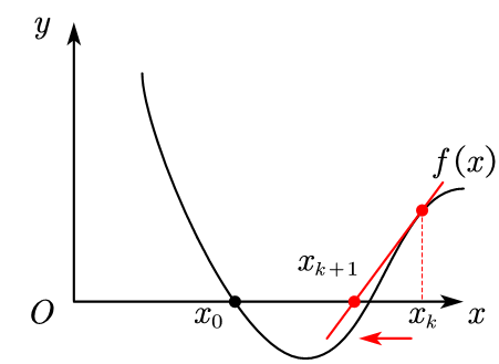

给定如图所示的某个函数,如何计算函数零点 x 0 x_0
在数学上我们如何处理这个问题?
最简单的办法是解方程 f ( x ) = 0 f(x)=0 ,在代数学上还有著名的零点判定定理
如果函数 y = f ( x ) y= f(x) 在区间 [ a , b ] [a,b] 上的图象是连续不断的一条曲线,并且有 f ( a ) f ( b ) < 0 f(a)·f(b)<0 ,那么函数 y = f ( x ) y= f(x) 在区间 ( a , b ) (a,b) 内有零点,即至少存在一个 c ( a , b ) c∈(a,b) ,使得 f ( c ) = 0 f(c)=0 ,这个 c c 也就是方程 f ( x ) = 0 f(x)= 0 的根。
然而,数学上的方法并不一定适合工程应用,当函数形式复杂,例如出现超越函数形式;非解析形式,例如递推关系时,精确的方程解析一般难以进行,因为代数上还没发展出任意形式的求根公式。而零点判定定理求解效率也较低,需要不停试错。
因此,引入今天的主题——牛顿迭代法,服务于工程数值计算。

记第 k k 轮迭代后,自变量更新为 x k x_k ,令目标函数 f ( x ) f(x) x = x k x=x_k 泰勒展开:
f ( x ) = f ( x k ) + f ( x k ) ( x x k ) + o ( x ) f\left( x \right) =f\left( x_k \right) +f'\left( x_k \right) \left( x-x_k \right) +o(x)
我们希望下一次迭代到根点,忽略泰勒余项,令 f ( x k + 1 ) = 0 f(x_{k+1})=0 ,则
x k + 1 = x k f ( x k ) f ( x k ) x_{k+1}=x_k-\frac{f(x_k)}{f'(x_k)}
不断重复运算即可逼近根点。

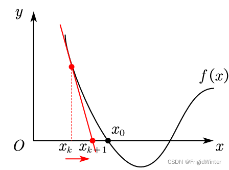

在几何上,上面过程实际上是在做 f ( x ) f(x) x = x k x=x_k 处的切线,并求切线的零点,在工程上称为局部线性化。如图所示,若 x k x_k x 0 x_0 的左侧,那么下一次迭代方向向右。

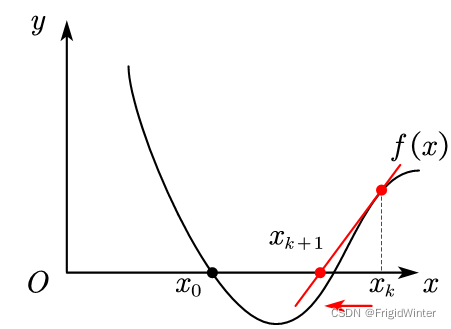

x k x_k x 0 x_0 的右侧,那么下一次迭代方向向左。

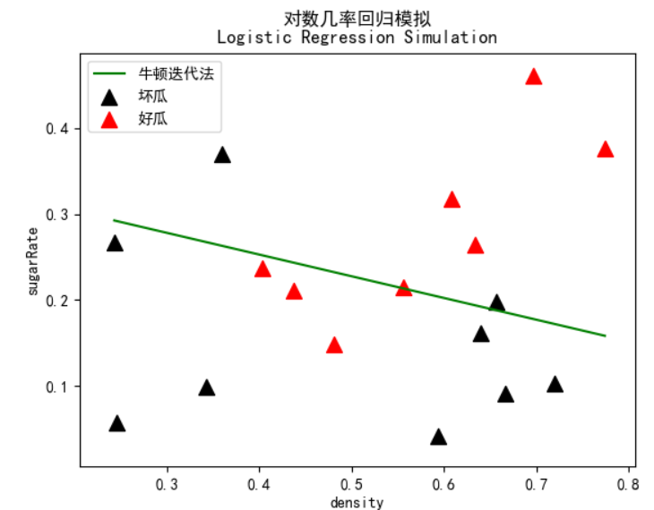

4 代码实战:Logistic回归
import pandas as pd
import numpy as np
import os
import matplotlib as mpl
from Logit import Logit
* @breif: 从CSV中加载指定数据
* @param[in]: file -> 文件名
* @param[in]: colName -> 要加载的列名
* @param[in]: mode -> 加载模式, set: 列名与该列数据组成的字典, df: df类型
* @retval: mode模式下的返回值
def loadCsvData(file, colName, mode='df'):
    assert mode in ('set', 'df')
    df = pd.read_csv(file, encoding='utf-8-sig', usecols=colName)
    if mode == 'df':
        return df
    if mode == 'set':
        res = {}
        for col in colName:
            res[col] = df[col].values
        return res
if __name__ == '__main__':
    # 读取CSV数据
    csvPath = os.path.abspath(os.path.join(__file__, "../../data/dataset3.0alpha.csv"))
    dataX = loadCsvData(csvPath, ["含糖率", "密度"], 'df')
    dataY = loadCsvData(csvPath, ["好瓜"], 'df')
    label = np.array([
        1 if i == "是" else 0
        for i in list(map(lambda s: s.strip(), list(dataY['好瓜'])))
    # 绘制样本点
    line_x = np.array([np.min(dataX['密度']), np.max(dataX['密度'])])
    mpl.rcParams['font.sans-serif'] = [u'SimHei']
    plt.title('对数几率回归模拟\nLogistic Regression Simulation')
    plt.xlabel('density')
    plt.ylabel('sugarRate')
    plt.scatter(dataX['密度'][label==0],
                dataX['含糖率'][label==0],
                marker='^',
                color='k',
                s=100,
                label='坏瓜')
    plt.scatter(dataX['密度'][label==1],
                dataX['含糖率'][label==1],
                marker='^',
                color='r',
                s=100,
                label='好瓜')
    # 实例化对数几率回归模型
    logit = Logit(dataX, label)
    # 采用牛顿迭代法
    logit.logitRegression(logit.newtomMethod)
    line_y = -logit.w[0, 0] / logit.w[1, 0] * line_x - logit.w[2, 0] / logit.w[1, 0]
    plt.plot(line_x, line_y, 'g-', label="牛顿迭代法")
    # 绘图
    plt.legend(loc='upper left')
    plt.show()
其中更新权重代码为
    * @breif: 牛顿迭代法更新权重
    * @param[in]: None
    * @retval: 优化参数的增量dw
    def newtomMethod(self):
        wTx = np.dot(self.w.T, self.X).reshape(-1, 1)
        p = Logit.sigmod(wTx)
        dw_1 = -self.X.dot(self.y - p)
        dw_2 = self.X.dot(np.diag((p * (1 - p)).reshape(self.N))).dot(self.X.T)
        dw = np.linalg.inv(dw_2).dot(dw_1)
        return dw
