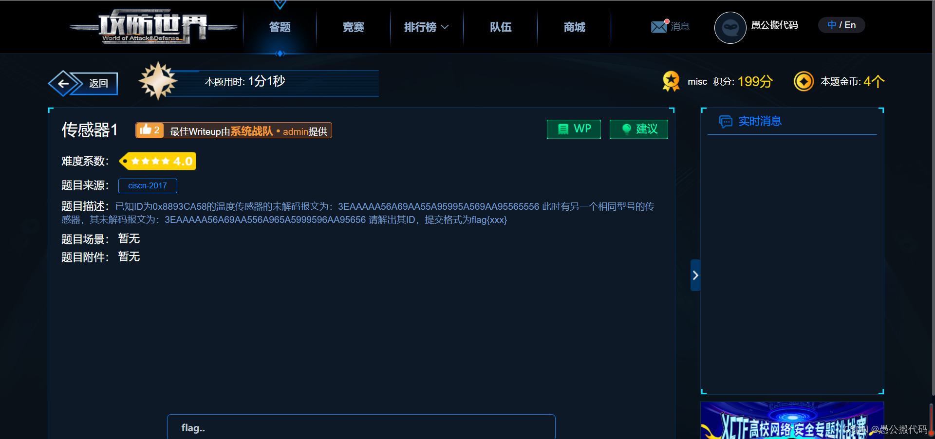

题目链接:https://adworld.xctf.org.cn/task/task_list?type=misc&number=1&grade=1&page=5
题目描述:已知ID为0x8893CA58的温度传感器的未解码报文为:3EAAAAA56A69AA55A95995A569AA95565556 此时有另一个相同型号的传感器,其未解码报文为:3EAAAAA56A69AA556A965A5999596AA95656 请解出其ID,提交格式为flag{xxx}

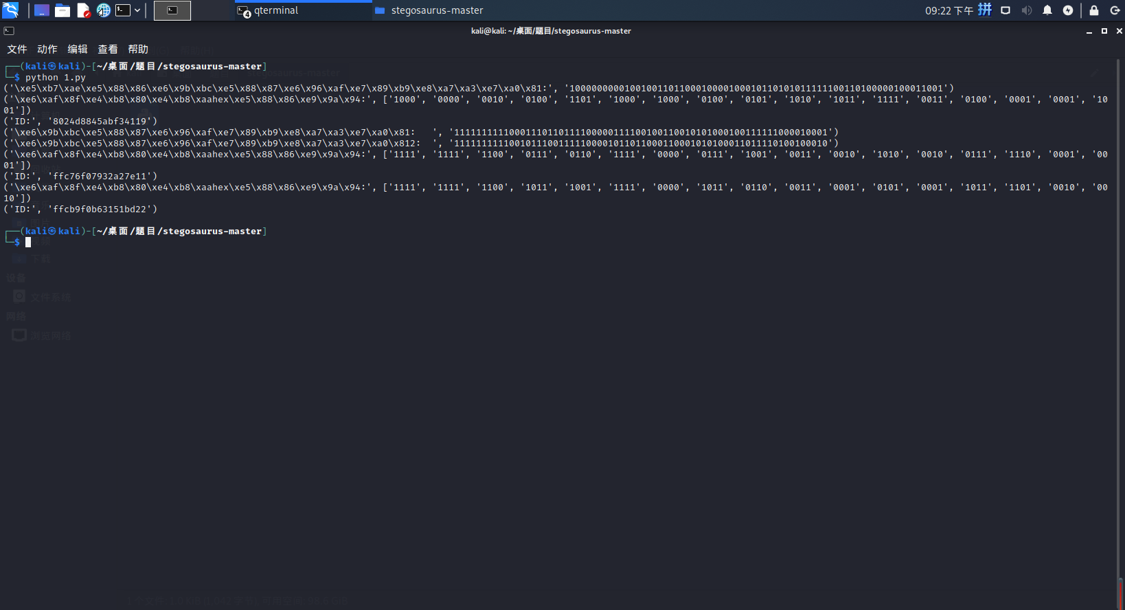

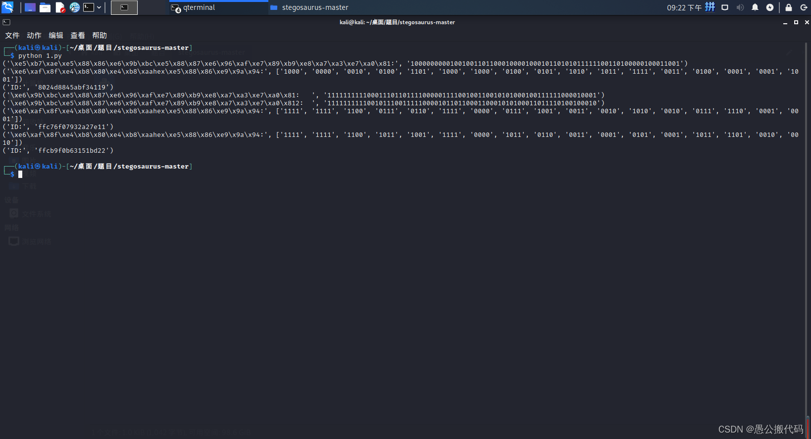

用AAAAA56A69AA55A95995A569AA95565556(需要去掉3E前缀)运行,结果是:
拿AAAAA56A69AA556A965A5999596AA95656去跑脚本,得到差分曼切斯特编码为8024d8845abf34119,左边去掉5个字符,右边去掉4个字符,换成大写就是flag:flag{8845ABF3}
