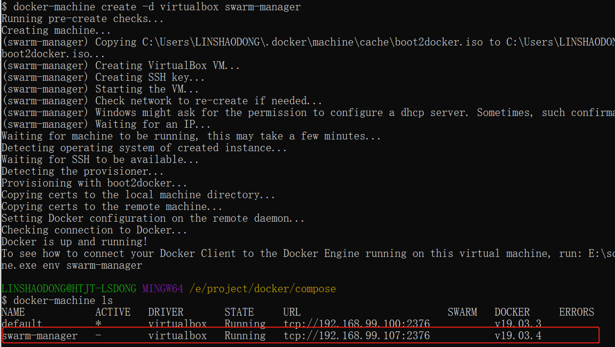

1.创建 swarm 集群管理节点(manager)
创建 docker 机器:
$ docker-machine create -d virtualbox swarm-manager

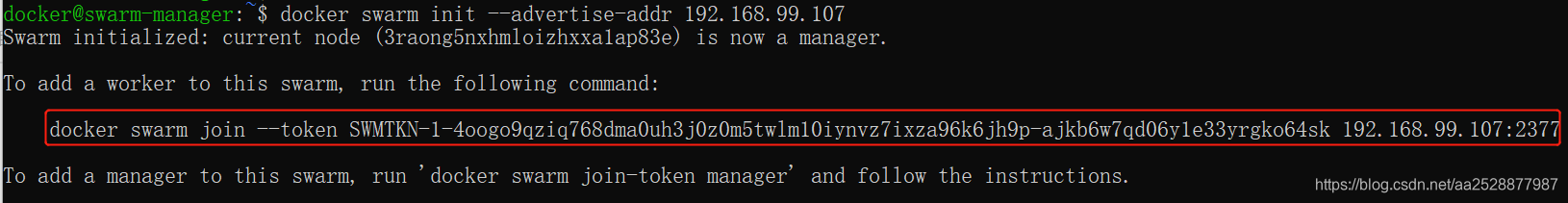

初始化 swarm 集群,进行初始化的这台机器,就是集群的管理节点。
$ docker-machine ssh swarm-manager
$ docker swarm init --advertise-addr 192.168.99.107 #这里的 IP 为创建机器时分配的 ip。
以上输出,证明已经初始化成功。需要把以下这行复制出来,在增加工作节点时会用到:
docker swarm join --token SWMTKN-1-4oogo9qziq768dma0uh3j0z0m5twlm10iynvz7ixza96k6jh9p-ajkb6w7qd06y1e33yrgko64sk 192.168.99.107:2377

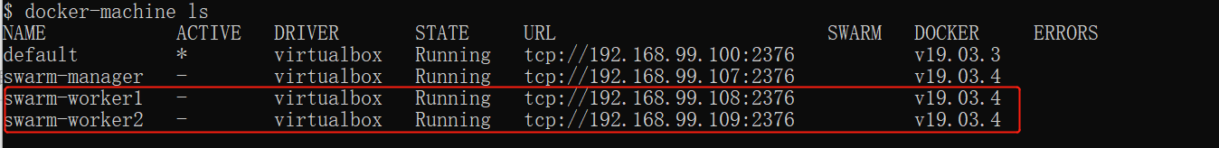

2.创建 swarm 集群工作节点(worker)
这里直接创建好俩台机器,swarm-worker1 和 swarm-worker2 。在这里插入图片描述

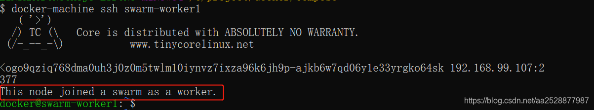

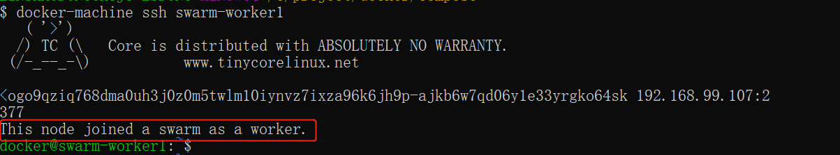

分别进入两个机器里,指定添加至上一步中创建的集群,这里会用到上一步复制的内容。在这里插入图片描述
以上数据输出说明已经添加成功。
上图中,由于上一步复制的内容比较长,会被自动截断,实际上在图运行的命令如下:
docker@swarm-worker1:~$ docker swarm join --token SWMTKN-1-4oogo9qziq768dma0uh3j0z0m5twlm10iynvz7ixza96k6jh9p-ajkb6w7qd06y1e33yrgko64sk 192.168.99.107:2377

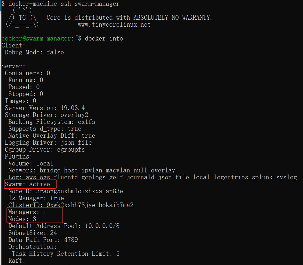

3.查看集群信息
进入管理节点,执行:docker info 可以查看当前集群的信息。
$ docker info

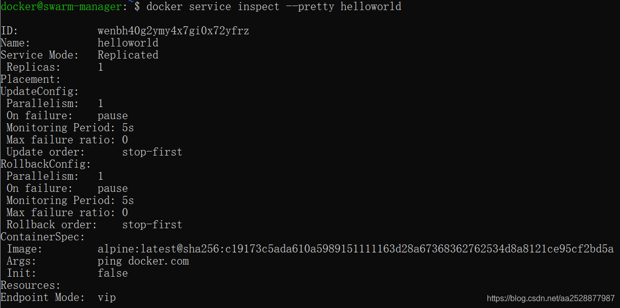

查看 helloworld 部署的具体信息:
docker@swarm-manager:~$ docker service inspect --pretty helloworld

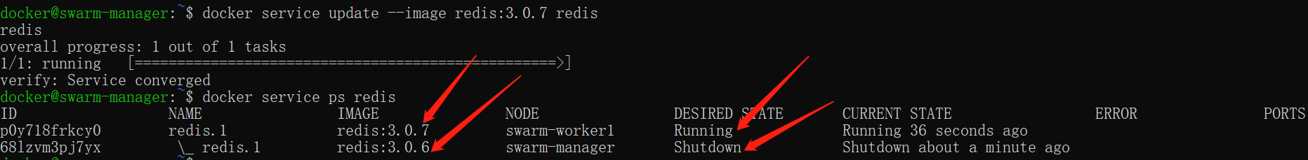

8.滚动升级服务

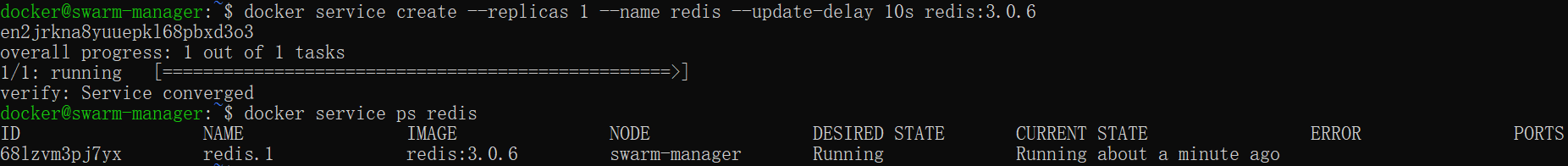

以下实例,我们将介绍 redis 版本如何滚动升级至更高版本。
创建一个 3.0.6 版本的 redis。
docker@swarm-manager:~$ docker service create --replicas 1 --name redis --update-delay 10s redis:3.0.6
滚动升级 redis 。
docker@swarm-manager:~$ docker service update --image redis:3.0.7 redis
看图可以知道 redis 的版本已经从 3.0.6 升级到了 3.0.7,说明服务已经升级成功。

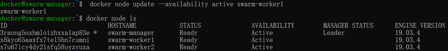

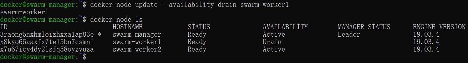

9.停止某个节点接收新的任务
查看所有的节点:
docker@swarm-manager:~$ docker node ls
可以看到目前所有的节点都是 Active, 可以接收新的任务分配。
停止节点 swarm-worker1:在这里插入图片描述
注意:swarm-worker1 状态变为 Drain。不会影响到集群的服务,只是 swarm-worker1 节点不再接收新的任务,集群的负载能力有所下降。
可以通过以下命令重新激活节点:
docker@swarm-manager:~$  docker node update --availability active swarm-worker1
