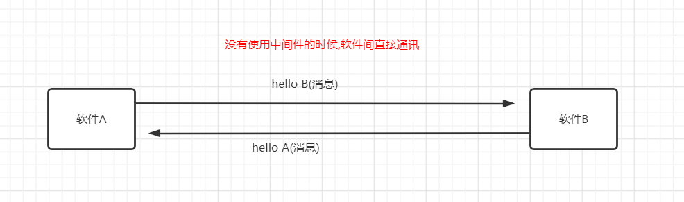

中间件: 最简单的理解是第三者,本来软件A和软件B间的通讯两者直接传递消息就可以了,但是,此时中间件作为第三者,非要先让软件A通讯的消息先发给它,再由它发给软件B(感觉就是中间商一样),下面通过图来更好的理解它们。
消息队列: 是消息中间件的一种实现方式。
总结:消息中间件则是将软件与软件之间的交互方式进行存储和管理的一种技术,也可以看做是一种容器。
直接通讯
使用中间件通讯

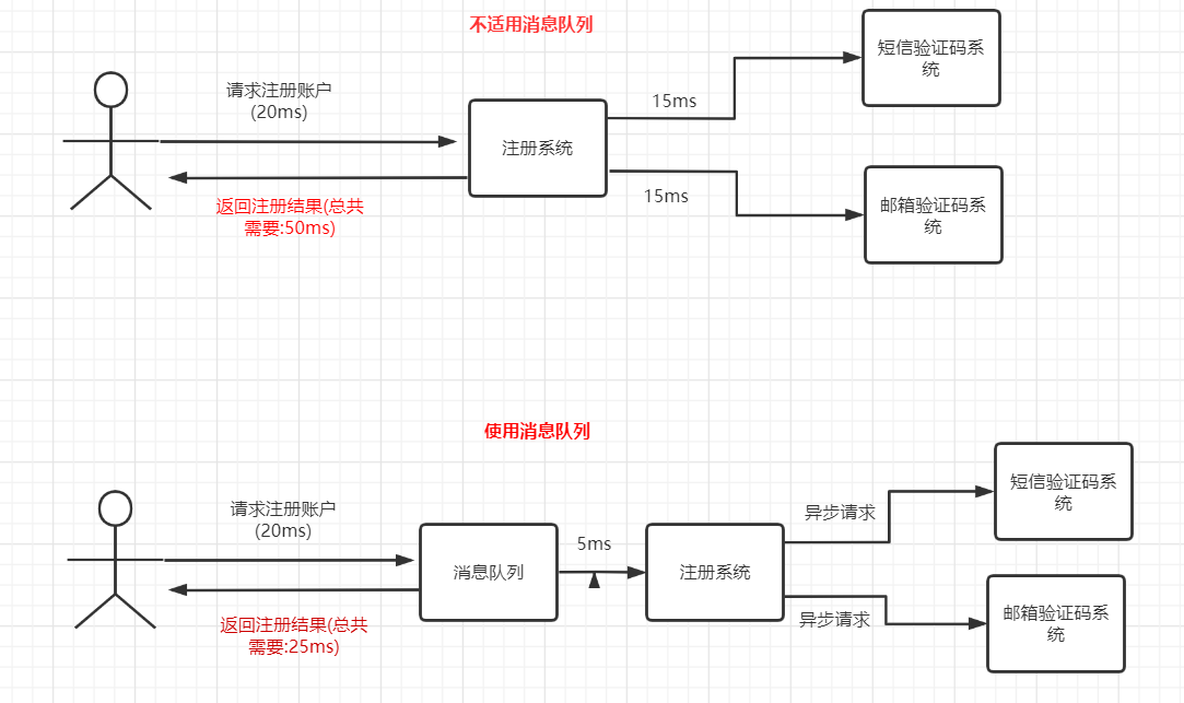

  1、异步处理,提高响应速度: 比如我们最常见的短信验证码功能,当我们在界面点击“获取验证码”后,我们还可以同时进行其他的操作,如输入更新的密码等,此时,我们不需要一直等到手机收到短信了才进行下一步的操作,这就是异步处理,提高了用户体验。

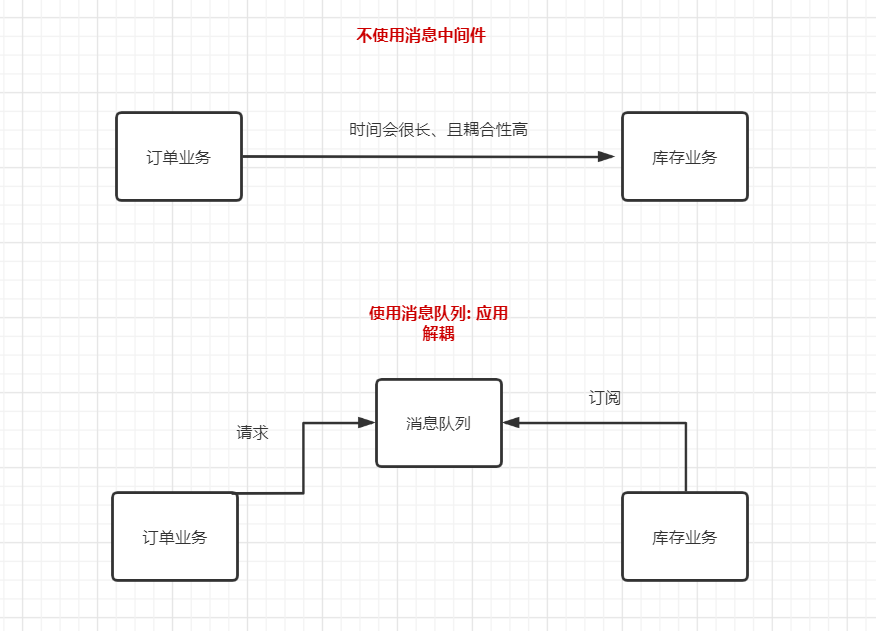

  2、应用解耦: 如常见的订单系统,当有订单下单时,我们需要减去库存,但如果订单、库存的逻辑都放在一个系统中,不止处理事件需要很长,系统的耦合性比较高,此时,使用消息中间件,可以实现将订单业务和库存业务抽出来做不同的系统,每次下单的时候可以将下单信息放入消息中间间中,然后库存系统去订阅它,只有有订单数据就进行减去库存操作,这样就将应用解耦了

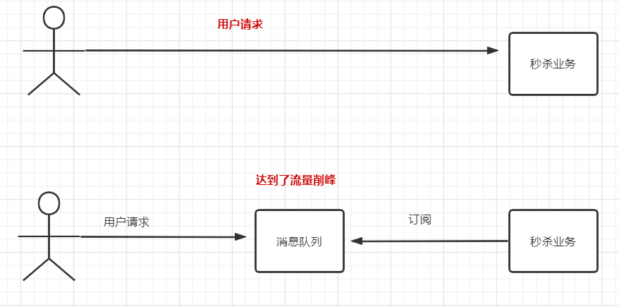

  3、流量削峰: 如常见的秒杀系统,如果有5万个商品可以秒杀,没有消息中间件的话,所有的请求都一次性到后台,此时系统很容易卡死,引入消息中间件如消息队列,此时可以在队列中设置好可以存储数据的数量,这样每次用户请求会先但消息队列中,消息队列就减去1,当消息队列中存储长度为0时,直接返回秒杀失败,这样就避免了所有用户请求可能在同一时间到达系统后台,达到流量削峰的作用

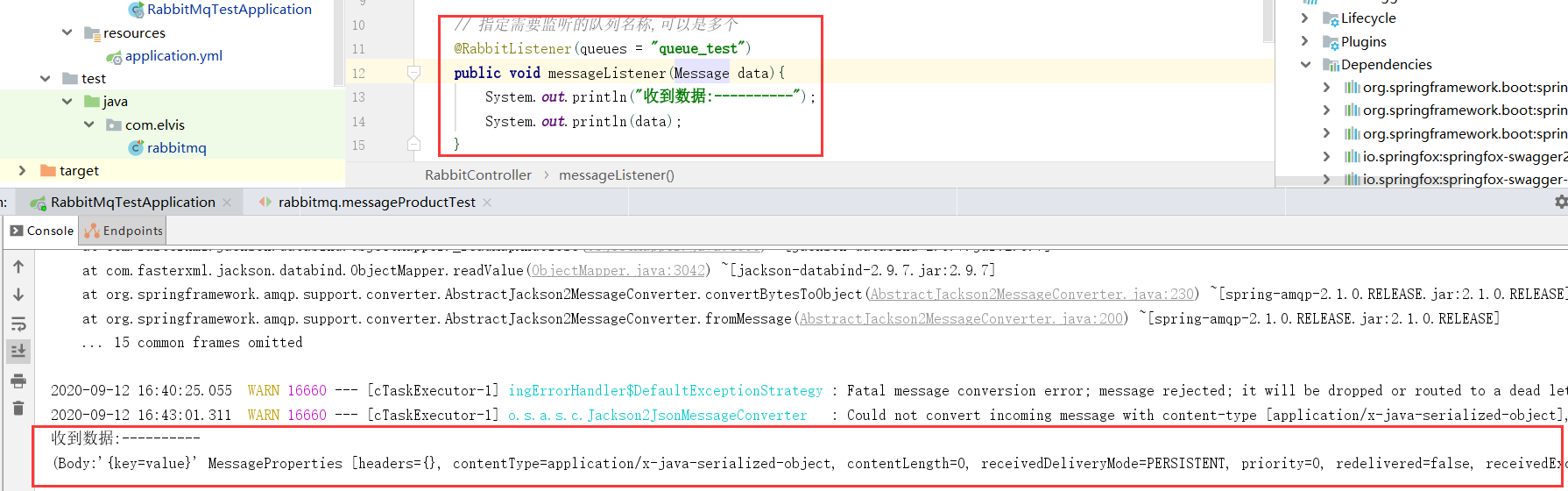

  (八) 消息消费者从队列中消费(自动监听,使用注解的方式)
@RestController
public class RabbitController {
    // 指定需要监听的队列名称,可以是多个
    @RabbitListener(queues = "queue_test")
    public void messageListener(Message data){
        System.out.println("收到数据:----------");
        System.out.println(data);
监听队列然后消费消息
