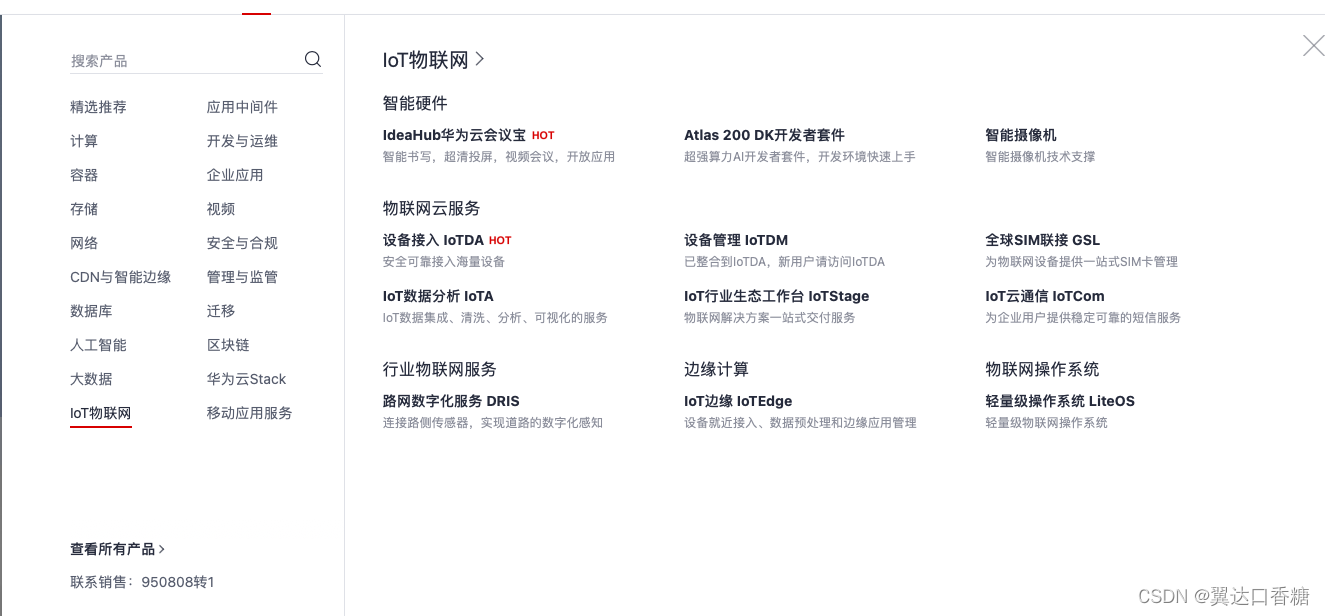

还是和第一次的一样,点开产品,点IOT物联网,点IOT数据分析,然后点开始使用开始我们的开发工作。

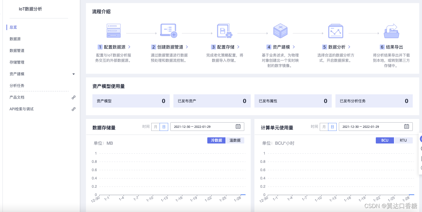

你会进入到工作台中,
请添加图片描述
首先先了解一下整个数据分析的结构吧。
首先数据分析主要由以下的步骤组成:
1 、配置数据源
配置与IoT数据分析服务交互的外部数据源。
2、 创建数据管道
通过数据管道进行数据预处理和数据流控制。
3 、配置存储
完成老化策略配置,将数据导入存储。
4 、资产建模
基于业务述求,为物理对象创建出一个实时映射的数字镜像。
5 、数据分析
选择合适的数据分析方式,开启数据探索。
6 、结果导出
将分析结果导出并下载到本地,或转到第三方存储中。

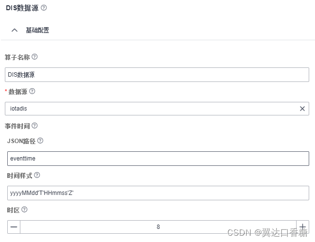

2、DIS数据源配置
在画布上选中“DIS数据源”算子,在右侧配置面板处,可修改算子名称、选择数据源、填写事件时间字段路径、时间格式、时区,如图。

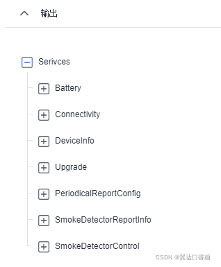

系统会根据所选择的产品,自动生成该算子的输出内容:
点击放大

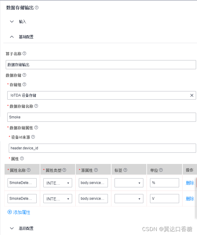

数据输出
将数据输出到IoTA的存储,以便进一步分析(资产建模、实时分析、时序分析、离线分析)使用。
用户可以配置算子名称、选择存储组、填写存储名称,并选择所需要的属性及属性类型等信息,如图所示:
点击放大
