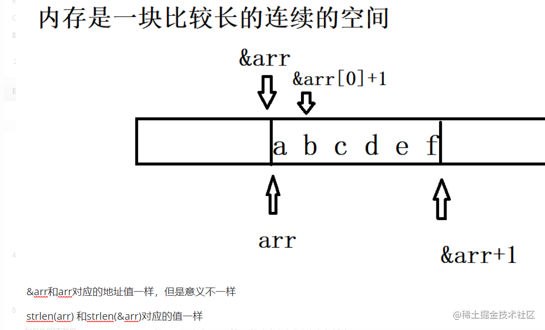

printf("%d\n", strlen(&arr));//&arr和arr地址值相同,都是首元素地址,但是意义不一样
//&arr传给strlen  &arr类型:数组指针 char(*p)[6] 而strlen接收的类型为char*,不兼容,但是问题不大
//从数组首元素位置向后计数,随机值
printf("%d\n", strlen(&arr+1));//跳过整个数组后,向后计数,随机值-6
//原因:内存空间连续,同时找到\0停止,但是strlen(arr)和strlen(&arr)得到的随机值比第二个多6个字符abcdef
printf("%d\n", strlen(&arr[0]+1));//从字符b位置向后计数,随机数-1
