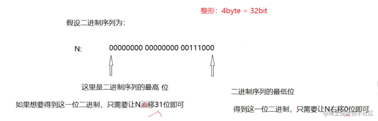

方法2:得到每一位进行分别判断
🚇将二进制序列的每一个比特位分别判断
🚉**& : 0&1 = 0 1&1 = 1**
所以我们可以让二进制序列的每一位和1进行与运算,如果对于的二进制序列的位为1,那么结果就是1,反之则是0.
🚆右移(>>)得到每一位的二进制比特位之后,与1相与进行判断。使用计数器进行计数,如果相与的结果为1,计数器+1
右移:移动的是比特位.
