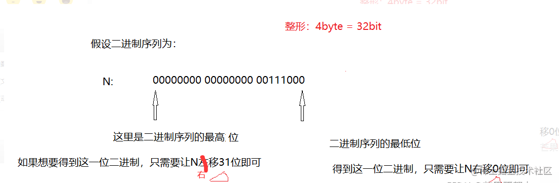

解法2
🥂想办法得到二进制序列中的每一位,这样就要使用到位运算的知识了。
🥨按位与运算& :    0&1 = 0 1&1 = 1    所以我们可以让二进制序列的每一位和1进行与运算,如果对于的二进制序列的位为1,那么结果就是1,反之则是0.
🍷那么我们怎么得到二进制序列中的每一位呢?这里就需要用到右移的知识点了.
右移得到每一位的二进制比特位之后,与1相与进行判断。使用计数器进行计数,如果相与的结果为1,计数器+1
🍮右移:移动的是比特位.
🍼代码如下
size_t count_bit_one(int n)
    int i = 0;
    size_t count = 0;
    for (i = 0; i < 32; i++)
        //n不断右移,对应的二进制位和1相与进行判断,共进行32次
        if (((n >> i) & 1) == 1)
            count++;
    return count;

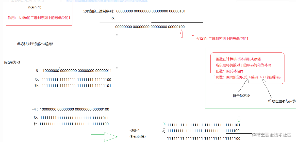

解法3
🍪此处我们要知道n&(n-1)代表什么含义
🥈n&(n-1) :去掉二进制序列中最低位的1
👢只要知道进行了多少次n&(n-1)运算就知道二进制序列有多少个1
⚽代码如下
    size_t count = 0;
    while(n)
        n = n&(n-1);
        count++;
    return count;

🥼x|(x+1) : 把二进制序列中最低位的0变成1 可以用此方法统计二进制序列中0的个数,每使用一次,就把低位的0变成1,最后为全1序列、只要统计通过几次使用,值变成-1,就知道二进制序列有多少个0
👕当二进制序列全为1时(补码):代表的值为:-1
👔n&(n-1) : 去掉二进制序列中最低位的比特位1 可以用此方法统计二进制序列中1的个数,每使用一次,就把低位的1变成0,最后为全0序列,只要统计通过几次使用,值变成0,就知道二进制序列有多少个1
