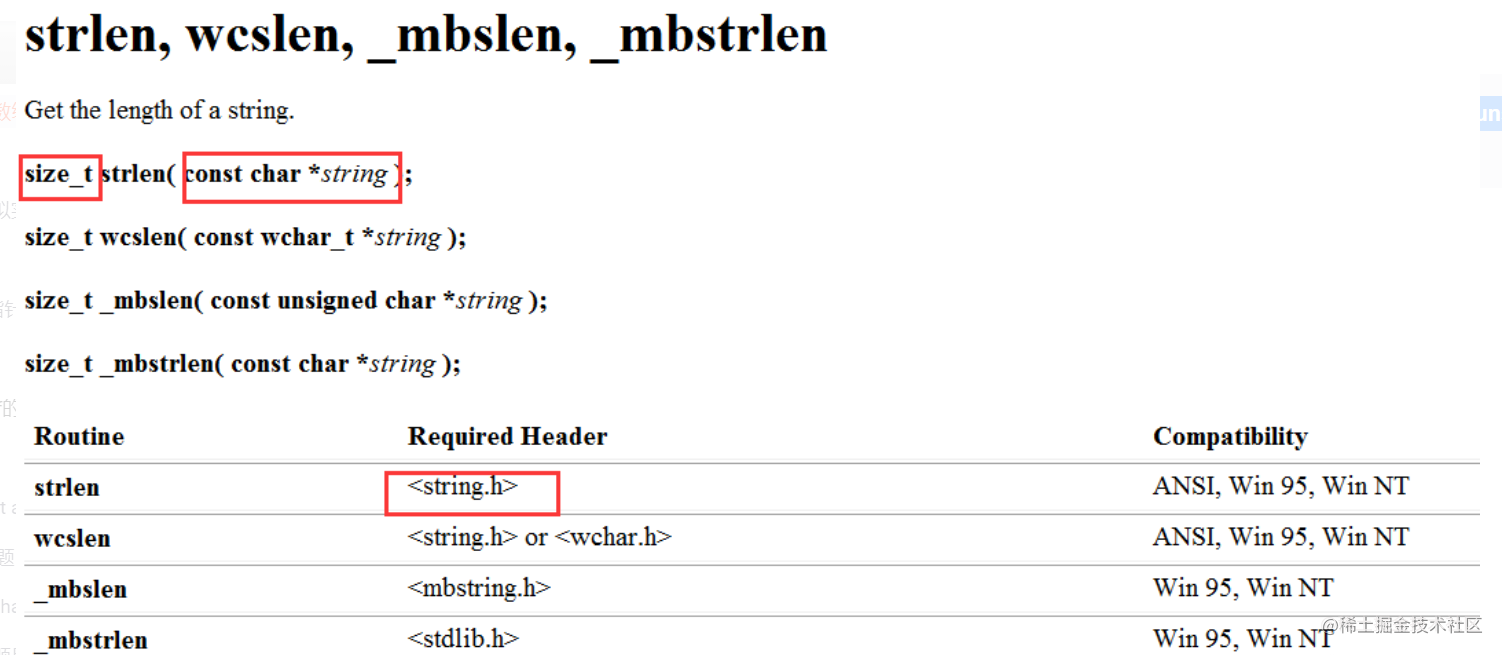

二.strlen详解
🚋strlen():求字符串长度的库函数,遇到\0即停止计算。需要引用
#include<string.h>头文件,注意返回类型为:size_t(unsigned int 无符号整型),
函数原型
strlen()的模拟实现:
