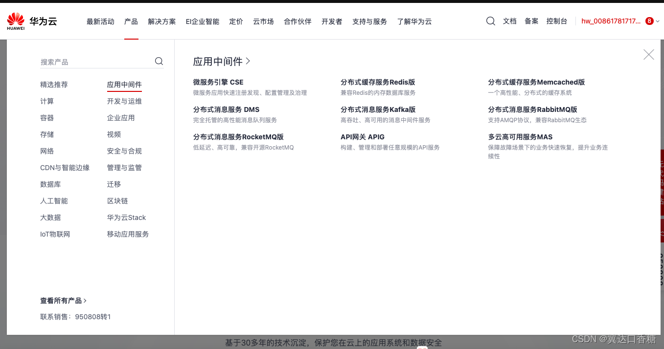

产品是比较重要的,他在栏目的上方
产品这里你可以找到华为云的所有服务,正式因为这里的服务太多了,所以非常容易绕晕,下图即为产品页面,一共20个服务,这里我们只讲IOT的服务。
请添加图片描述
这里就是我们要用的IOT服务模块,我们直接从这里开始,智能硬件是华为自家的设备我相信一般很少工业上买到,一般都是西门子等一些工业品牌。
所以我们的重点是物联网云服务,把工业数据接入到华为云并做出数据分析与数据模型建立。

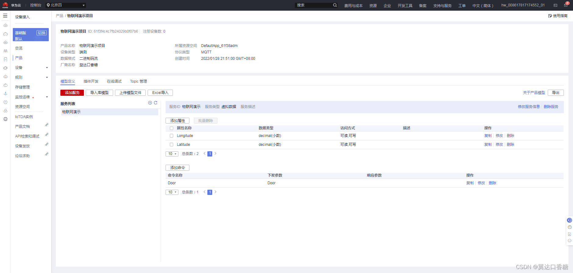

然后你可以点一下这个产品的查看,这里有很多我们要用的信息,数据格式那里是我一开始做错了,是JSON的。这个页面别急着关掉,我们要在这里开始定义物模型,点开下面的红色的创建服务,开始干活。
2.自定义物模型(定义服务-属性/命令)

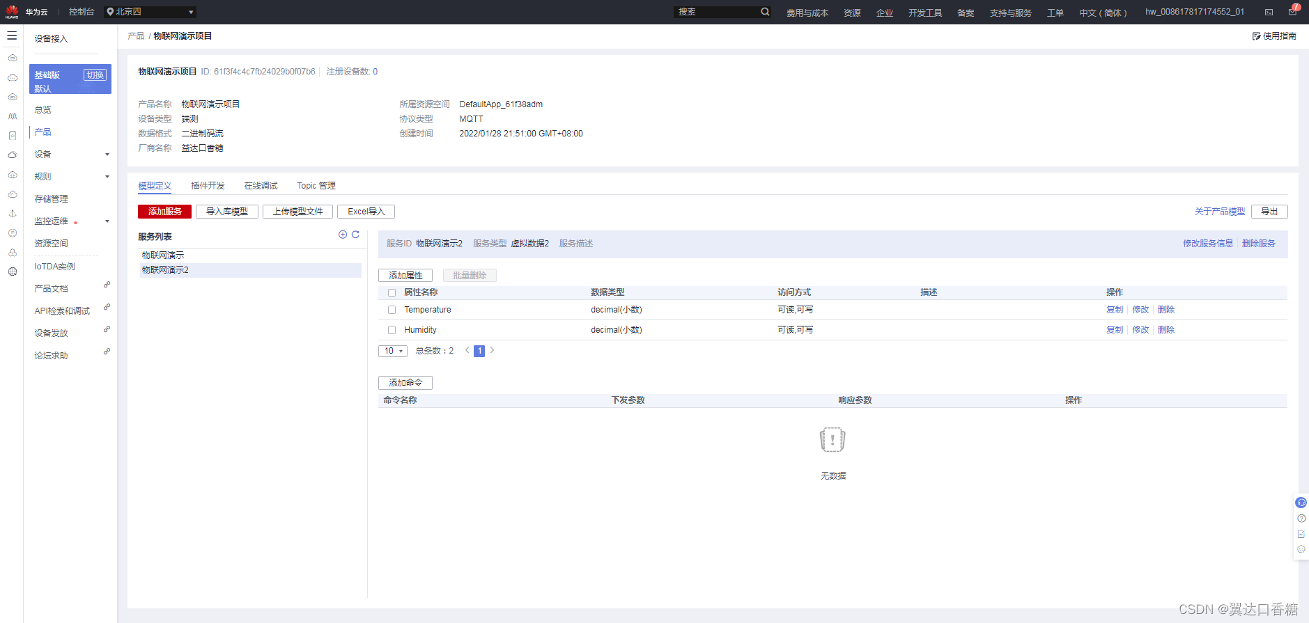

这里的名字你随便起,这里提供三级的定义。我举个例子,比如说我要监控共享汽车设备状态还有天气的温湿度计的设备,这个设备就叫服务。
那对于第一个车子设备我想要知道他的两个情况:位置,即经纬度和是不是启动的,这个就叫做设备的属性。
所以我们先来创建第一个服务,车子设备,名字你随意起,添加服务如下:
然后你需要点击添加属性来添加两个属性:位置和开车与否
添加属性时候你需要做的一下几个事情,其他的随便填:
1、定义属性是否可读可写
2、设备的取值范围
3、数据类型,浮点数还是整数等等
这里由于是使用虚拟设备来传输,什么数据都行,一般都是可读可写浮点比较多
最后如下图

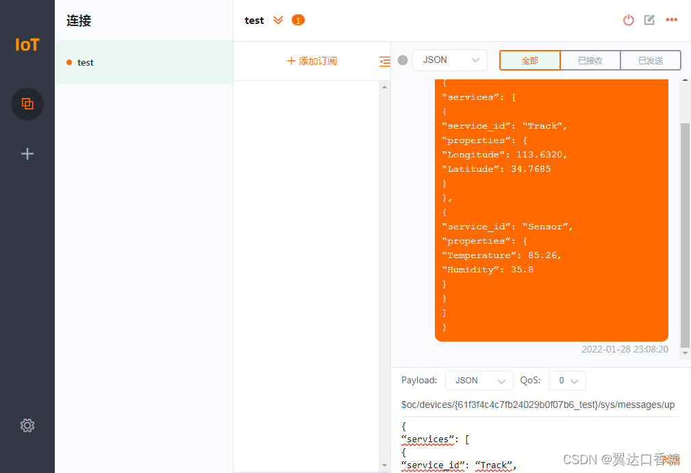

3.上报/订阅Topic发送json格式数据测试平台设备是否能正常接受到数据
接下来你按照下面的一个输入做出一些尝试,在topic输入下面的上报的代码,然后在下面的数据块总发送json格式的代码块
上报数据TOPIC: o c / d e v i c e s / d e v i c e i d / s y s / m e s s a g e s / u p 订阅消息 T O P I C : oc/devices/{device_id}/sys/messages/up 订阅消息TOPIC: oc/devices/{device_id}/sys/messages/down
device_id写上面我提到的设备ID
JSON数据格式:
“services”: [
“service_id”: “Track”,
“properties”: {
“Longitude”: 113.6320,
“Latitude”: 34.7685
“service_id”: “Sensor”,
“properties”: {
“Temperature”: 85.26,
“Humidity”: 35.8
代码如下图
当然topic指令并不是仅仅是简单的两句话,你可以打开产品那一栏点击查看,有一些列的代码指令提供参考
然后你在云端可以接收到我们虚拟设备的发送的消息,然后这边已经显示出来了。
你可以点开来查看这个消息,由于一开始我设置成了二进制格式,这里发送的JSON的格式,所以只呈现我发送的数据原码,可以看下官方的数据格式
