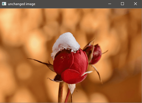

在下面三个输出屏幕中,你可以看到:
1. 第一个图片显示为彩色;
2. 接下来是灰度图片;
3. 第三个是图片的原始格式,在读取的时候使用参数: cv2.IMREAD_UNCHANGED
▲ 图2.2 使用imshow()显示图片
▲ 图2.3 使用imshow()显示的灰度图片
▲ 图2.4 读取图片是使用的参数 cv2.IMREAD_UNCHANGED
