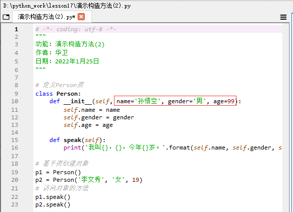

(二)案例演示
编写程序 - 演示构造方法.py
构造方法第一个参数 必须是self,表示类的实例,相当于Java类里的this关键字。
构造方法除了self,定义了三个参数,没有设置初值,这样在创建对象时,必须传入三个参数,否则会报错。
运行程序,查看结果
如果创建对象,不传入参数,会报错
怎么避免不传参就要报错的情况呢?很简单,给构造方法的参数设置初值。
运行程序,查看结果

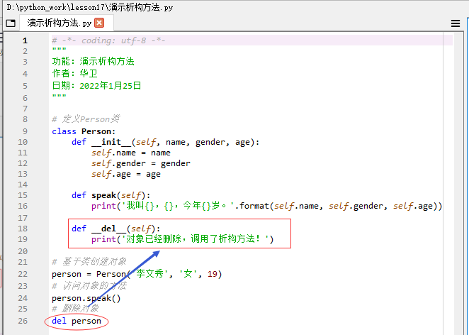

三、析构方法
(一)概述
- 当删除一个对象来释放类所占用资源的时候,Python解释器默认会调用另外一个方法,这个方法就是
__del__( )方法,即析构方法。
(二)案例演示
编写程序 - 演示析构方法.py
运行程序,查看结果

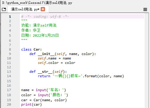

四、self的使用
(一)self概述
- 在方法的列表中,第1个参数永远都是self。
- self的字面意思是自己,类似于Java类里的this变量,表示的是对象自身。
- 当某个对象调用方法的时候,Python解释器会把这个对象作为第1个参数传给self,开发者只需要传递后面的参数就可以了。
(二)案例演示
- 编写程序 - 演示self用法.py
- 运行程序,查看结果
