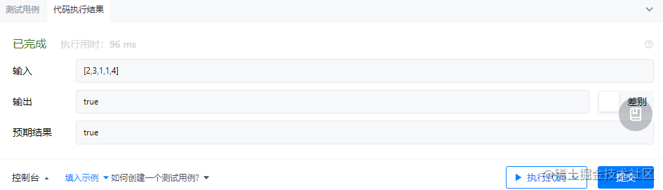

public class Solution {
    public bool CanJump(int[] nums) {
        if (nums == null || nums.Length <= 0) return false;
        int max = 0;
        for (int i = 0; i < nums.Length; ++i){
            if (i > max) return false;
            max = Math.Max(max, i + nums[i]);
        return true;
3、时间复杂度
时间复杂度 : O(n)
其中n是数组的长度,只需要遍历一遍数组即可求得答案。
空间复杂度: O(1)
只需要常数级别的空间存放变量。
三、总结
初始化最远位置为 0,然后遍历数组,如果当前位置能到达,并且当前位置+跳数>最远位置,就更新最远位置。
最后比较最远位置和数组长度。
