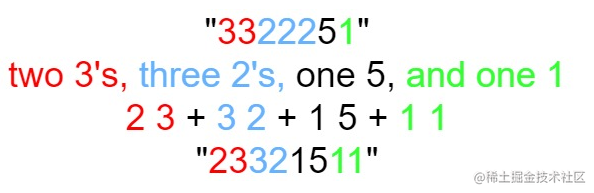

例如,数字字符串 “3322251” 的描述如下图:
示例图:
