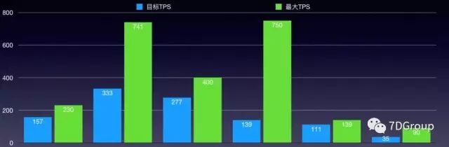

    并且业务系统可支持的最大TPS也在报告中有标识。有些可以超过几十倍,有些有 1 倍多。举例如下(有几个系统的TPS删掉了,因为会把其他系统的全都压扁):
    性能调优的目标是满足生产的业务压力。对一些风险点能把控得了。
    有人可能觉得最大TPS只比目标TPS多了那么一点,是不够的,还需要做优化。
    如果项目周期允许,对一些系统还是可以再做优化的,可是周期内,人精力有限,只能告诉客户以后哪些系统要做哪些优化方向,希望他们能持续提高能力。
    所以在我的PPT和word版本的报告中会提到后续各系统的优化目标,以及性能优化后续要做的事情和整体的目标,以及架构级的调整方向。
    能不能把握得了就要看这客户的执行力度了。
